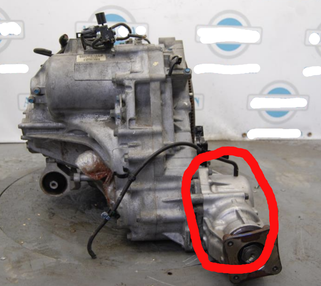

Всем привет.
А подскажите, пожалуйста, как назьівается вот єта хреновина на акпп акурьі?
И почему из нее может масло вьідавливать в месте соединения с корпусом акпп?
Added after 4 minutes:
Так, нагуглил, єто раздатка.
Теперь вопрос - как определить не снимая - єто масло из раздатки или из акпп?
f4c29b88b39fdd504464c6ff157d3781.png хреновина
хреновина
#1882805»07-05-2021 14:08Деталь 710
На ск я знаю.то в акпп и раздатке разное масло,соответственно-цвет и запах разный
#1882816»08-05-2021 23:41Деталь 710
Спасибо, полезу нюхать  Laughing
#1882864»20-05-2021 14:01Деталь 710
там два сальника. Один на коробке
91201RDK003 и 91202RDK003. Первый со стороны коробки, второй соответственно со стороны раздатки. Лучше оба сразу поменять.
0636716042
