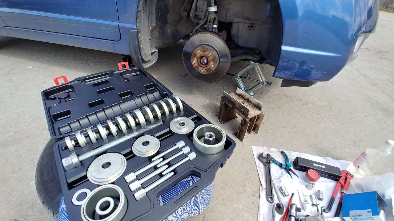

Короче, поменял подшипник. Сам, без снятия поворотного кулака, без прессов и кувалд. Но, блин, таки с болгаркой: 2 трёхлапых съёмника (с разной толщиной зацепов) - которыми затарился загодя для снятия внутреннего кольца подшипника, остающегося на ступице после её выпрессовки - оказались бесполезны, т.к. банально вообще не за что ими цепляться, кольцо сидит практически без зазора/выступа; вероятно, съёмник сегментного типа позволил бы справиться с задачей - но до его покупки я не "дозрел"... Вобщем, пришлось снимать это долбаное кольцо таки методом подрезки.
Ну, а основную проблему (выпрессовка ступицы) решил, обратившись к сварщику на металлобазе: то, что нашёл в продаже, дороговато - к тому же не под нашу машинку; возможно, и подошло бы - но вот именно из-за этого "возможно" и дороговато. На фотке вот та страшная "п"-образная приблуда - это и есть тот самопальный съёмник для ступицы. Сделано из швелеров 160-ок. Цена вопроса 200 грн. (включая работу). Без рёбер жёсткости, кстати, гнулась зараза - гнулись и лапы, гнулась и верхняя пластина.
А вот комплект Yato - ребзя, просто огонь! Оч приятно было работать! Металл что надо, ничё не гнулось - даже без намёка. И выпрессовывалось/запрессовывалось всё намного легче, чем я ожидал! Только до момента срыва ступицы и старого подшипника пришлось слегка поднапрячься.
