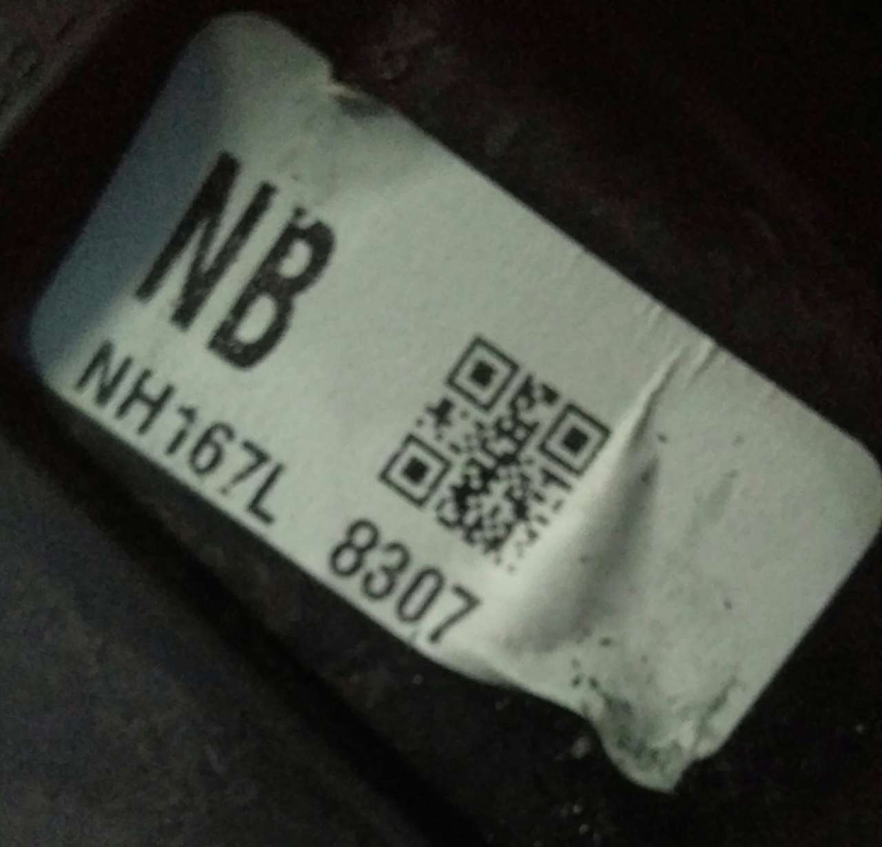

Yriy, обьічно кнопками радиостанций 1-6
так что 8307 - вряд ли код Чёрный кот, перебегающий вам дорогу, означает, что животное всего лишь спешит куда-то по своим делам. Не усложняйте. |

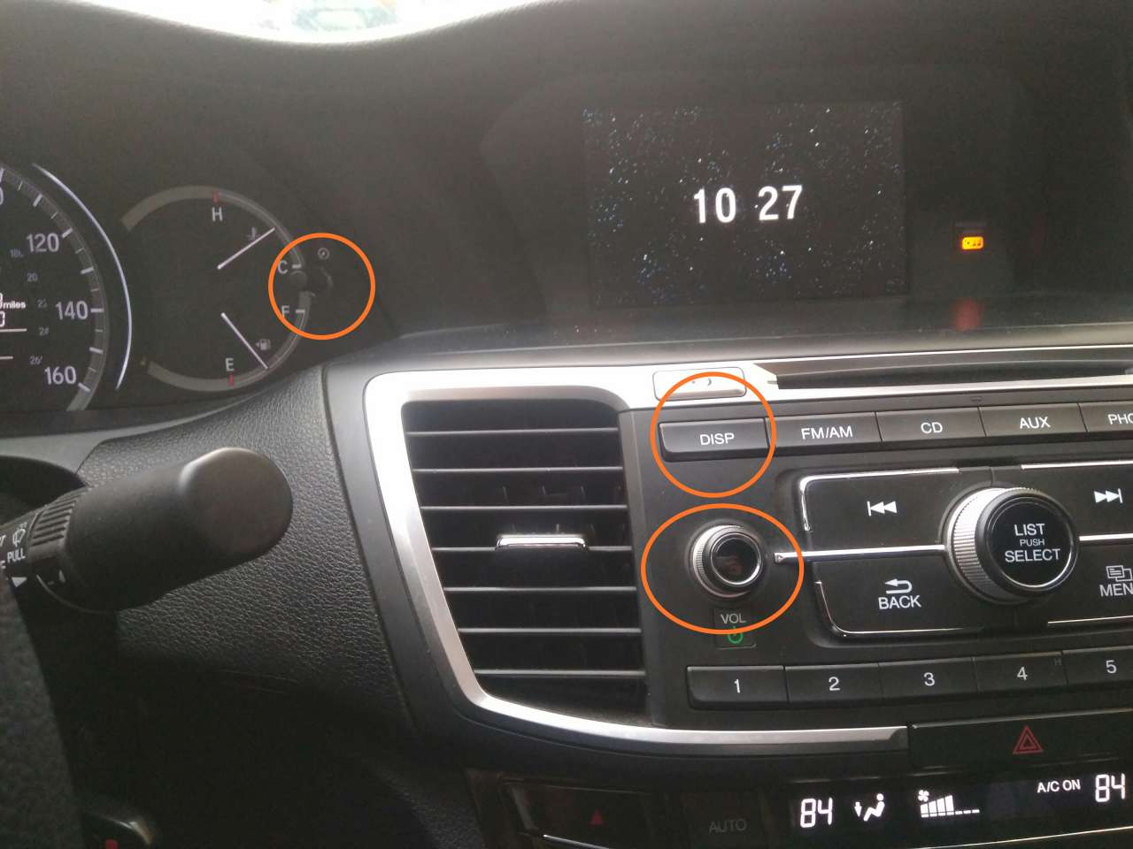

#1881818»08-12-2020 11:08Ура все работает одновременно нажал три кнопки, на фото красные кружки)))
Вот и чудненько =)
