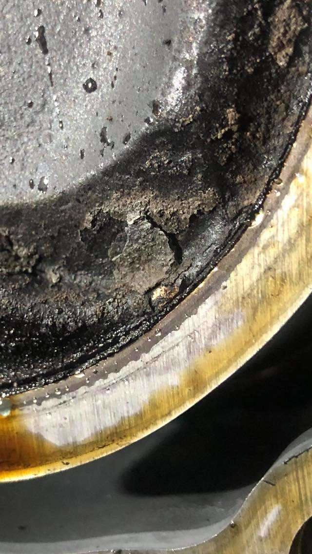

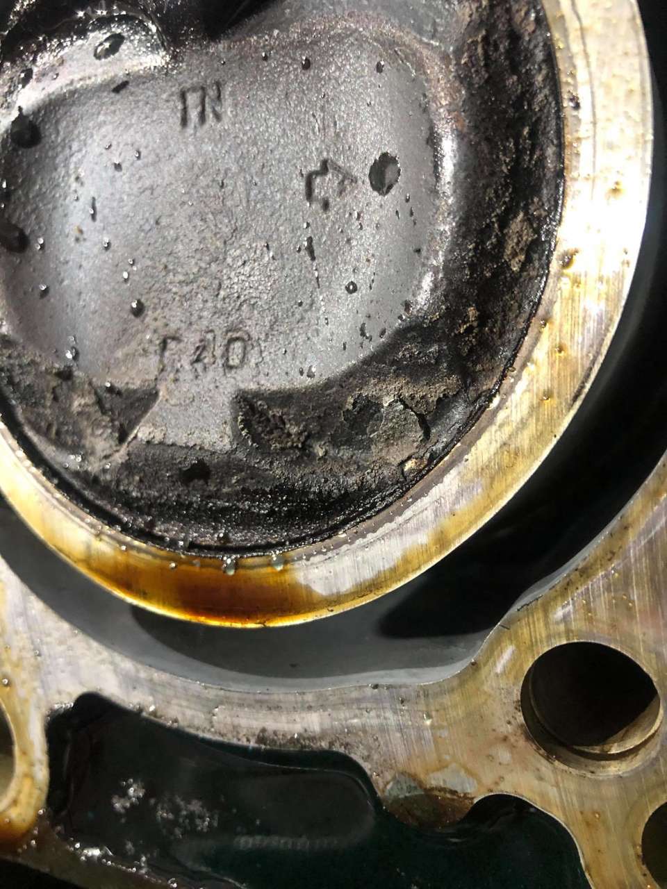

Всем привет. сегодня разобрали двигло для замены на новую голову - двигло k24z3.
Маслосьемным все. Поршни вот в таком состоянии - чем почистить не снимая? блок стоит в машине, снята только голова и все что на ней..
Можно чем то залить на ночь, а потом поменять масло? какая процедура?
СРОЧНЕНЬКО ЖДУ ОТВЕТ!
#1881255»18-09-2020 22:37Срочный вопрос по раскоксовке
Димексидом в основном раскоксовывают  Rolling Eyes можно LAVR и ему подобные.
#1881256»18-09-2020 23:13Срочный вопрос по раскоксовке
А что по поводу shumma?
#1881260»19-09-2020 20:48Срочный вопрос по раскоксовке
Я знаю, что мотористы сами бодяжат какую-то смесь, по-моему из трех компонент. Но вот состав и плепорции - увы, не в курсе... ((
#1881261»19-09-2020 23:10Срочный вопрос по раскоксовке
Только Димексидом!!! Лавр или Wynn's до одного места. Но при Димексиде нужно поддон картера снимать, чтоб стекал в ведро, иначе разъест краску поддона.Но надо помнить что он кристаллизуется при температуре ниже +18. То есть температура помещения(мотора) должна быть теплая. Иначе придется греть феном Laughing  Проверенно!
#1881264»21-09-2020 09:31Срочный вопрос по раскоксовке
голова снята только за мена колец ..вымешь и почистишь..а если трещины в перегородках между кольцами ..да и масло жрать перестанет ...сальники клапанов ходят только оригинал нок ..остальное на месяц
