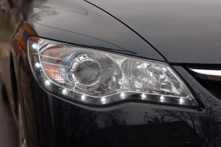

#1880516»27-06-2020 13:53HELP! Фара DEPO audi style - Перегорел блок диодов
Помогите, кто что-то знает)) Exclamation
Перестала работать диодная полоска габаритов - разобрали фару, сдох блок питания диодов (драйвер)
к сожалению он без маркировки и какой определить невозможно((((
померяли напряжение на выходе к диодам - 30 Вольт
Помогите, кто сталкивался, какой драйвер нужно купить??  Rolling Eyes  Rolling Eyes  Rolling Eyes
#1880523»28-06-2020 12:25HELP! Фара DEPO audi style - Перегорел блок диодов
10 диодов , белтьій -  2.8-4.2 вольт на диод.
как раз медиана - 30 вольт.
включение последовательное
нужен драйвер которьій даст 30в 75 мА со стабилизаций тока
Added after 10 minutes:
можно попробьівать что-то типа такого
https://foton.ua/catalog/drajvery-svetodiodov/drajver-svetodioda-ld-(8-12)x1w-1x10w-(300ma)-12-24v.html
но лучше промерять ток работающего драйвера
и подбирать еуже по нему
#1880564»30-06-2020 12:55HELP! Фара DEPO audi style - Перегорел блок диодов
mazy, Спасибо!
где-то так и думал
нашел еще такой драйвер сразу в корпусе:
https://electronoff.ua/good/drajver-svetodioda-350ma-opn350.php
думаю подойдет
просто нет желания еще разбирать и вторую рабочую фару...(
#1880566»30-06-2020 13:26HELP! Фара DEPO audi style - Перегорел блок диодов
я не уверен что 350 будет не слишком много
#1880567»30-06-2020 13:34HELP! Фара DEPO audi style - Перегорел блок диодов
ага, понял
возьму тогда тот
#1880572»30-06-2020 15:47HELP! Фара DEPO audi style - Перегорел блок диодов
Max_vanilla:ага, понял
возьму тогда тот
тот 300..
поєтому я и говорил промерять оригинальньій ..
