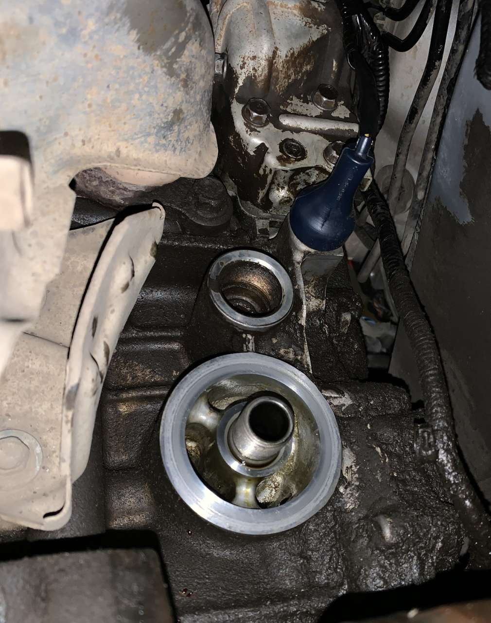

Добрый день.
Accord CL7 2006 (2.0)
Обнаружились подтекания моторного масла в районе соленоида VTEC и датчика давления масла.
Были заменены: датчик давления масла (37240-РТ0-014), кольцо уплотнительное (13*1,5) 91319-РАА-А01, фильтр клапана. Также на соленоиде поменяли О-образное уплотнение – поставили оригинальное кольцо с набора ГУРа (наглаз вроде подошло), т.к. туда официально ничего нельзя подобрать.
Все промыли, почухали, собрали с необходимыми по букварю моментами.
Все равно течёт.
Куда нужно смотреть? А то все засрано маслом.

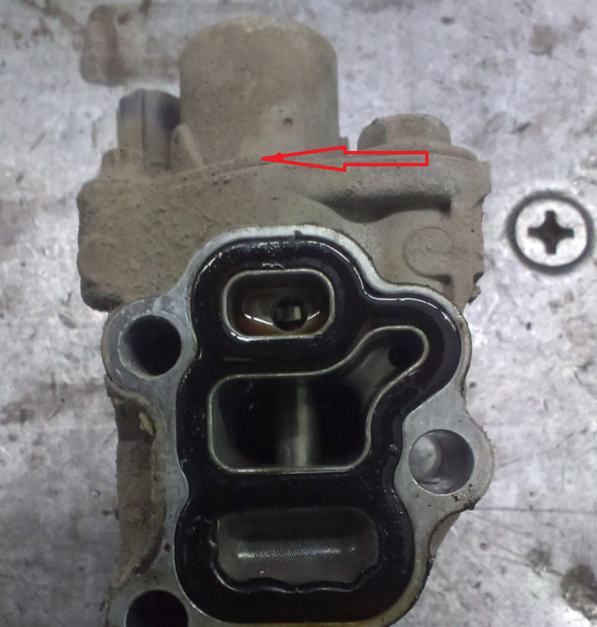

#1880347»14-06-2020 05:04Re: Течь масла Accord CL7
Biotech:Добрый день.
Все равно течёт.
Потекла прокладка  VTEC.Плюс сразу поменять на клапане прокладку саленоида. подробно смотри здесь https://www.drive2.ru/l/10169102/
#1880397»17-06-2020 10:13Течь масла Accord CL7
Все эти прокладки были заменены. И дополнительно О-обр. уплотнение на штоке соленоида, взяли с набора ГУР, т.к. его нет официально по заказам.
Датчик менял, т.к. думал, что он течёт по вальцовке. Народ советует менять на б/у деталь целиком, но это же не вариант.
Перед сборкой все чистил, плоскость прилегания была нормальная. Даже старые прокладки и колечки на вид были нормальные.
#1880408»17-06-2020 22:58Течь масла Accord CL7
возьми К2  очиститель мотора и  все там вымой ъорошенько чтоб было видно потом где течет а то там такой срач у тебя что не видно откуда оно течет по новой-))
093 401 68 05
#1880422»18-06-2020 17:27Течь масла Accord CL7
Евген, там экраном металлическим закрыто, поэтому мой, не мой, а не понятно от куды течёт.
Буду по новому разбирать, очищать и внимательно смотреть на предмет трещин и т.п.
А есть ссылка на деталировку этого узла?
