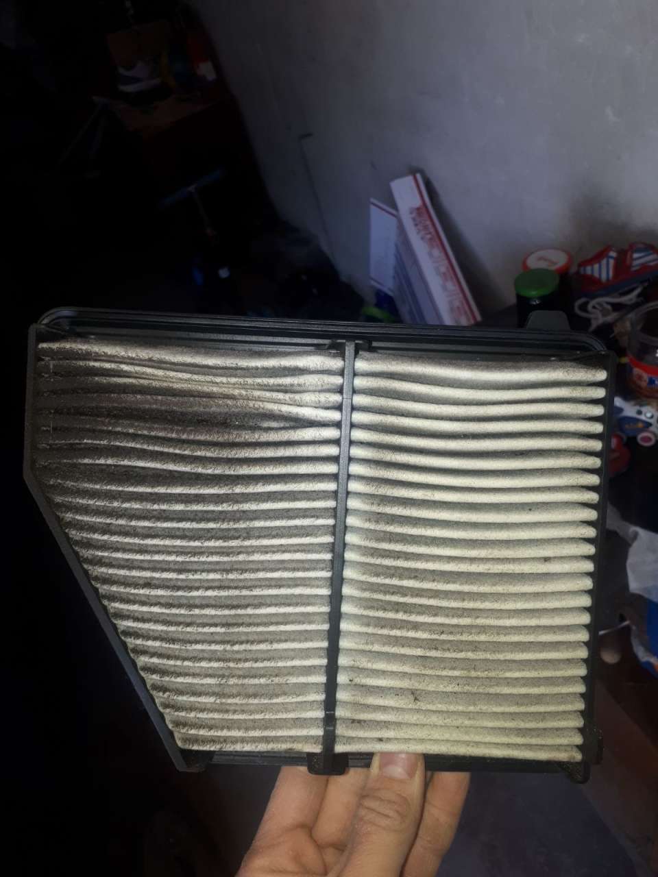

Добрый день.
После покупки авто поменял все фильтра и жидкости.
Honda civic 10 2.0
После 4000 км посмотрел на воздушный фильтр и ужаснулся. По началу заметил что фильтр немного мокрый и немного влаги в корпусе фильтра, подумал что это пропитка. Кто что думает по поводу состояния фильтра? Благодарю
#1879870»01-05-2020 21:47Состояние воздушного фильтра
Если фильтр с пропиткой, то норм. Тем более с нашей чистотой на дорогах.
Насчет влаги, то ее там быть не должно. Возможно в резонаторе есть вода.
Машина не утопленник?
Don't Worry, Be Happy!
#1879871»01-05-2020 22:00Состояние воздушного фильтра
вроде как не утопленик. По карфаксу легкий удар в жопу. Салон торпеду перерыл, следов влаги нет. Резонатор смотрели через юзб эндоскоп, то только пыль. Влага ушла через некоторое время, как буд-то излишки пропитки вышли. Оригинальный фильтр с пропиткой, стоит ли брать не оригинал без пропитки?
#1879872»01-05-2020 22:05Состояние воздушного фильтра
freeman_84, нет, нормальный фильтр идет с пропиткой. Я лично беру Bosch или Mahle/Knecht, они тоже идут с пропиткой. Правда не знаю, есть ли они на 10-й Сивик.
#1879873»01-05-2020 22:17Состояние воздушного фильтра
благодарю. А насколько его можно еще засрать до того как нужно будет менять?
#1879874»01-05-2020 22:23Состояние воздушного фильтра
freeman_84, имхо еще столько же можно поездить.
Он темнеет довольно быстро как раз из-за пропитки, но она как раз не дает лишней гадости попасть в двигатель.
#1879875»01-05-2020 22:29Состояние воздушного фильтра
понял, впервые столкнулся с фильтром с пропиткой, на 8 сивике такого не было. Благодарю
#1879916»04-05-2020 18:53Состояние воздушного фильтра
freeman_84:понял, впервые столкнулся с фильтром с пропиткой, на 8 сивике такого не было. Благодарю
оригинальньіе все идут с пропиткой.
