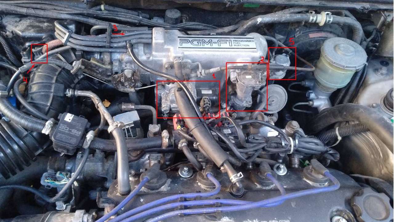

Подскажи пожалуйста, резко пропал холостой ход, вечером было все хорошо утром машина завелась и до 40 градусов нагрелась и плавно заглохла, заводится хорошо но обороты не держит. регулятор холостого хода менял эффекта нету(
Мотор F22A8,  коробка автомат
Что сделал:
1. настроил зазоры клапанов
2. новый датчик температуры двигателя тот который на ЕБУ идет сигнал
3. Чистка и Регулятора холостого хода на картинке (1) . мой вроде работает как надо — подкидывал другой такой же, нет эфекта. (при подаче 12 открывается и закрывается)
3. Чистка Клапана прогревочного холостого хода рис.(2) и проверка . работает как надо!
4. Проверил мембрану клапана Аспиратора (компенсации провалов). рис.(5)
5. MAP сенсор (4) проверял тестером, изменения вольтажа в допустимых приделах
6. Свечи новые
7. Фильтра, масла новые
8. Дроссель чистил, винт холостого хода чистил (3)
9. Ошибок нету
10. Кислордный датчик новый
Какая ситуация сейчас — выставил 900обр. через вин холостого на дроселе. когда включаю D. падают до 750 обор. так и ежу. хотя когда свет включаю еще опускатся еще на 50-100.и идет вибрация,  то есть нет коррекции вообще.  такое впечатление что не хватает воздуха, по видимому который должен проходит через регулятор холостого хода, только ЕБУ не дает сигнал правильный на открытие (скваженость).  на работающем двигателе когда снимаю фишку с рхх то нечего не происходит но когда ее одеваю то обороты на 1с поднимаются и потом опять падают.  проездил уже 5 СТО некто не может помочь(.   г.Одесса . может кто то сможет посоветовать специалиста, либо советом.   заранее спасибо!
b8c53e32507a09522b9b021282b931cc.jpg Рисунок с номером детали
