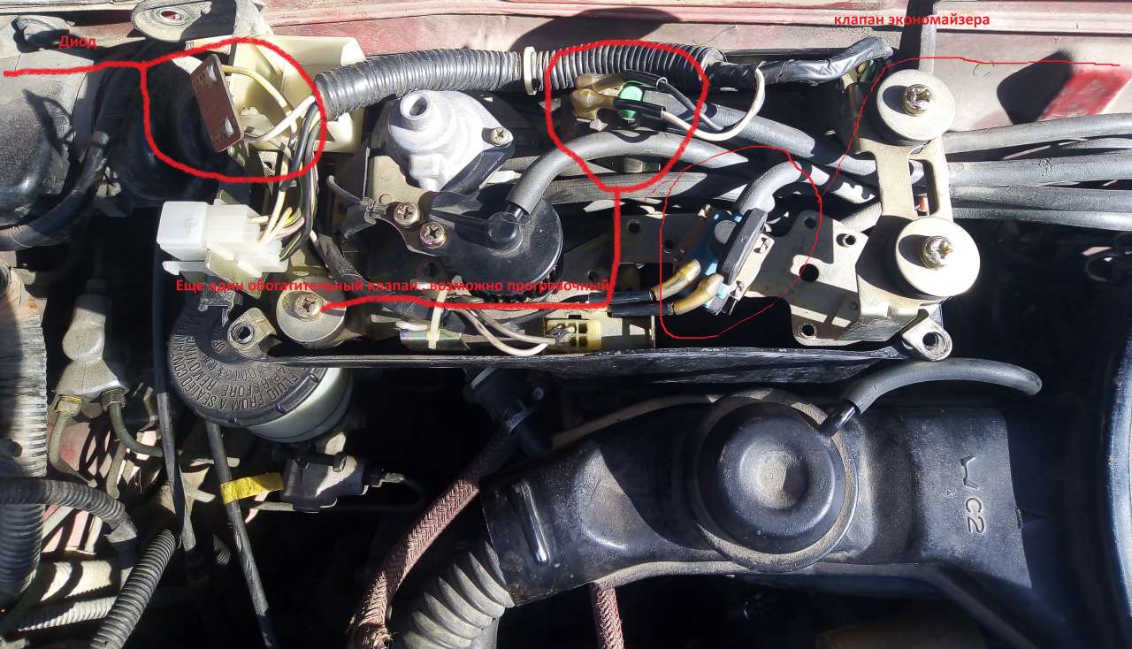

Электрику давно сделал , там все отлично . По моему  я нашел причину , нужно еще пару дней покататся понаблюдать . В общем разобрал я черный ящик  прочистил все попрозванивал там есть какието выключатели (не знаю как называются  от вакуума работают) и есть два клапана , один из них заменил потому что оон заклинил в открытом состоянии . Но основная причина не в этом , прочитал в книге по обслуживанию и ремонту хоть там очень сложно чтото разобрать , на русском нет литературы по этим сивикам . Все дело в том что комплектация с завода шла с климатконтролем , но  я его купил компрессор был снят , а все остальное осталось , так вот с правой стороны карба стоит пневмомеханическая система подгазовки ДЗ второго диффузора  чтоб компенсировать падение оборотов ХХ при нагрузке , на кузове чуть выше  стоит соленоид тоже относящийся к ней и в черном ящике тоже часть этой системы  , пока просто снял рычажок потом удалю ее полностью. Немного покатался ,не дымит не льет правда немного потряхивает на холостых когда включен свет и вентилятор печки на полную .

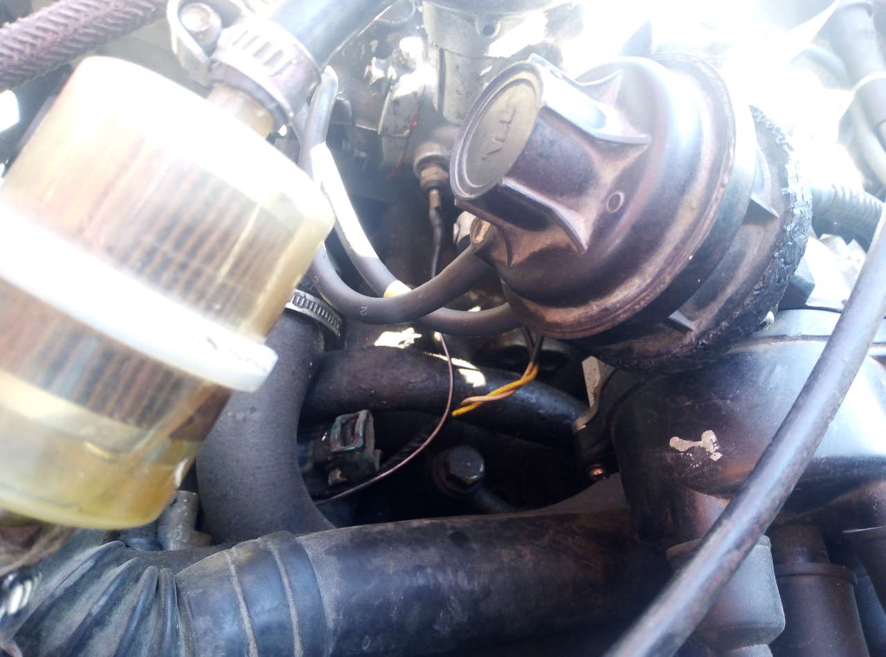

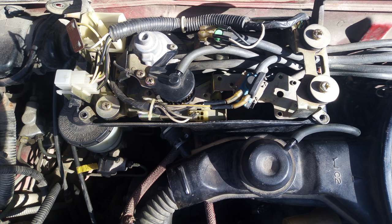

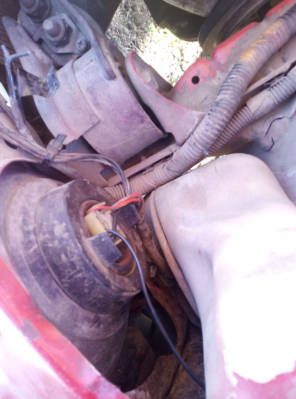

Война с японским драконом продолжается :)  В ГРМ пока не лез это уже будет в последнюю очередь. Короче что я сделал , перебрал карб еще раз , обратил внимание на жиклеры воздуха ХХ форкамер, написано 105 а дыра там явно все 180 , лучше поехал. Нашел воздух первого диффузора , он находится на крышке карбюратора (жиклер подходит от карбюраторов скутеров хонда) стоял 85 экспериментировал от 72 до 180 макс мощность выдает на 72 . Но , на низах чтото непонятное , динамики нет, тупит , после 3000-3500 как будто турбина включается . Полез в трамблер и нашел косяк , вакуумный регулятор на 2 трубки и одна мембрана  пробит , он плаcтиковый аккуратно распилил , поменял мембрану , решение временное так как вакуумник такой найти не так то просто . Сейчас есть небольшие хлопки из глушителя , если шланги подключить наоборот то работает как часы ,провалы пропали но динамика тоже сильно упала , трамблер выкручен в самое крайнее положение при этом , попробую позже проточить его немного .

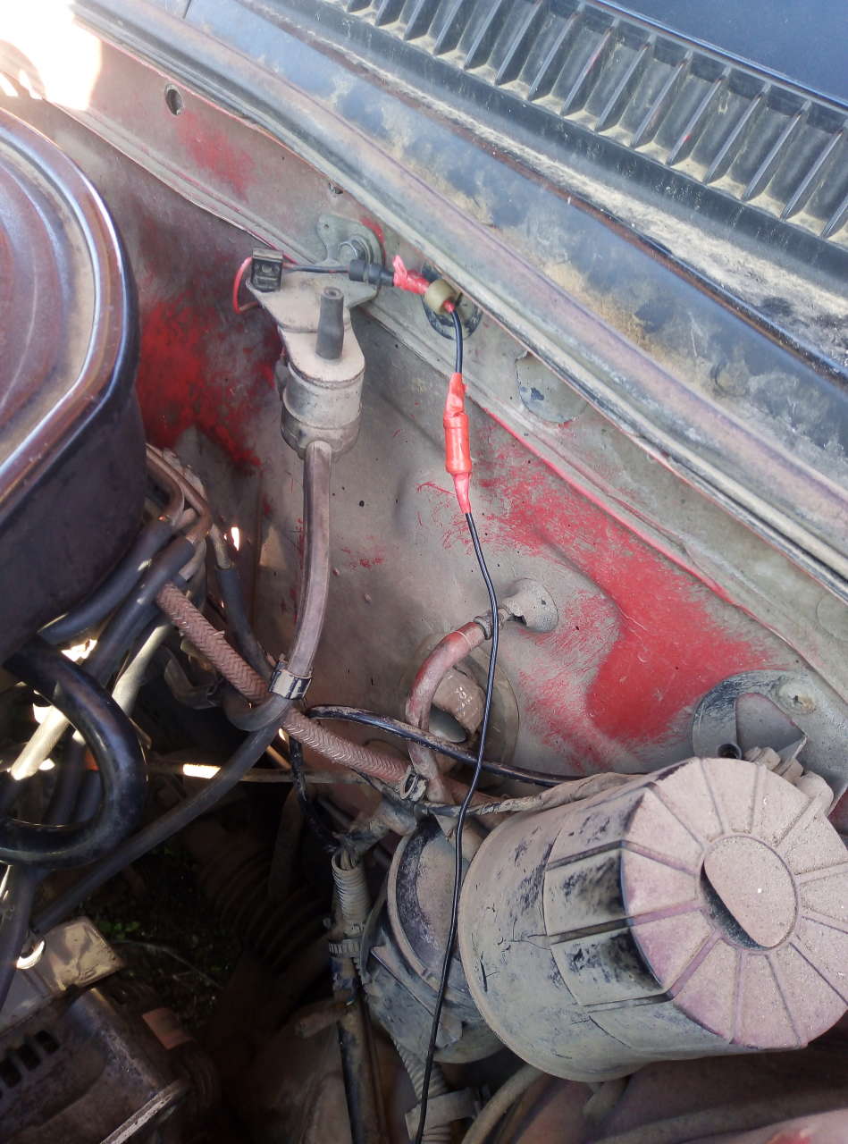

Поменял еще клапан экономайзера так как он подтекал , а так же управляющий им клапан не работал , полюс там же в черном ящике перепаял диод . Поставил тот клапан с кондюка и просто кинул его плюс на фару , настроил теперь после включения фар секунду обороты падают и возвращаются в норму , ничего больше не трясет.Все же думаю еще посмотрю фазы , сейчас немного похолодало , не хочется туда лезть.
Прилагаю фото и пишу это все вдруг кому-то пригодится.

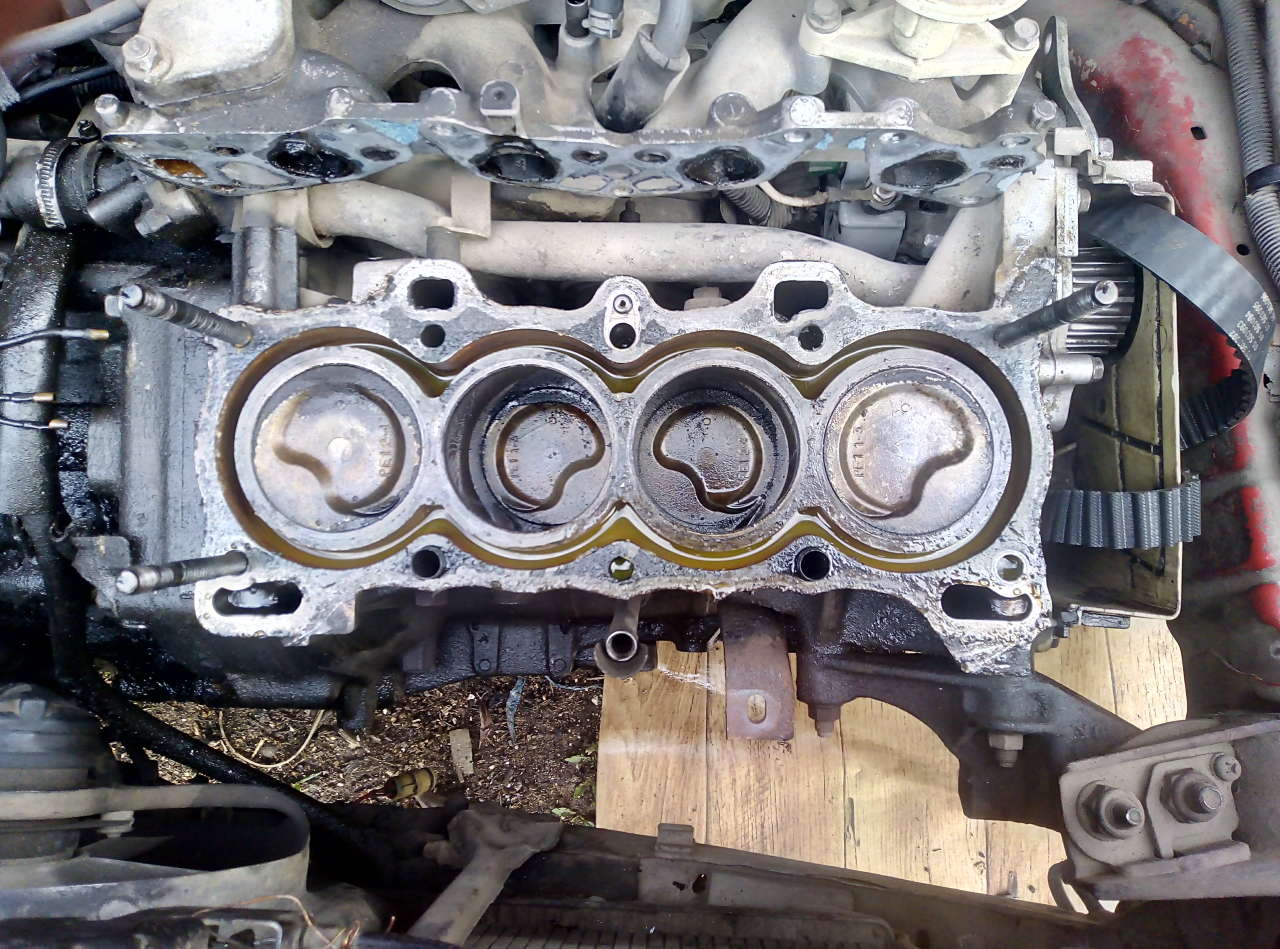

Обновлен. Победил я таки этого дракона . Причина задымления , повышенного расхода и троения была настолько  проста и банальна , аж стыдно что  раньше не заметил .  Дело в том что внезапно шибануло меня при выходе из машины через дверь током , начал смотреть катушку и провода , выкрутил свечи , увидел черный бархатный нагар во втором цилиндре . Все дело в том что АКБ должен стоять на ней 40АЧ , а стоит на 60 АЧ он шире и переделано крепление , вот оно почти упералось в трамблер и видимо провод 2го цилиндра пробивал на массу через крепление аккумулятора , получается я ездил фактически на 3х цилиндрах , после устранения  машинка летает и работает как часики , никакого дыма из выхлопа нету . Ну ничего , благодаря этому я поустранял тоже приличное количество других косяков  .

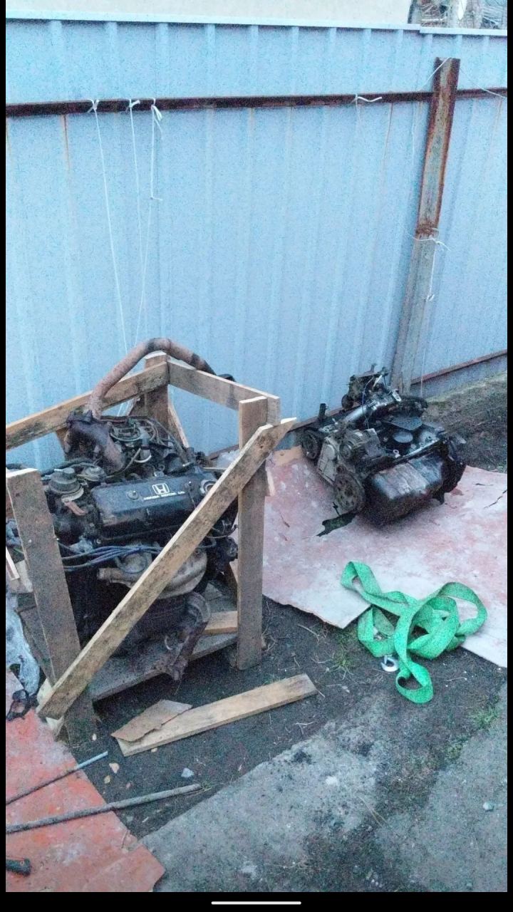

#1884683»12-03-2023 21:56Проблемы карбюратора кейхин 2 ,форкаменый
Доброго времени суток. Не знаю жив ли форум и ответ ли тут кто либо, но попробовать стоит. История такая: купили сивик стекляшку на EV моторе 1.3. Как позже выяснилось мотор этот мёртвый и капиталить его уж больно дорого и не факт что получится. Решились на покупку двигла EW 1.5 форкамерный с такой же вакуумной системой карбюратора. Сегодня сняли карбы с обоих моторов и поняли что поставить на 1.5 обычный двухкамерный карбюратор не выйдет. Нашли в сборе впуск, карб и этот блок (уже подключённый со всеми шлангами), хотим заказать, но возник вопрос: а куда его подключать? Сзади есть две фишки, которых в нашем сивике ясное дело что нет т.к. стоит обычный карб. Может кто-то знает куда эти фишки идут и за счёт чего этот чёрный бокс работает? Буду благодарен за любую информацию т.к. в карбюраторах и электрике вообще не силён.
