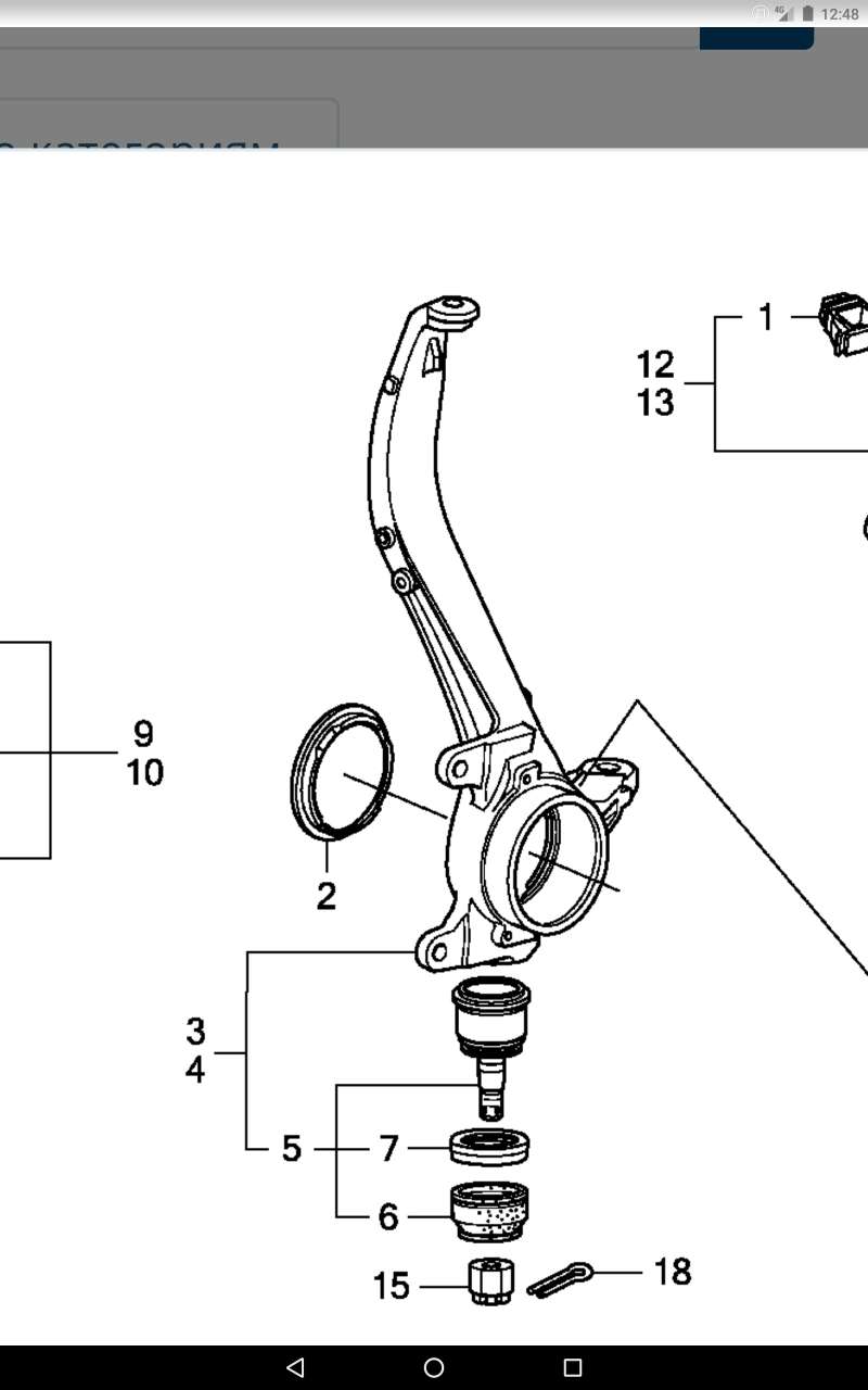

При заміні нижньої шарової на CU2, потрібно замінювати кожен раз кольцо поворотного кулака?на зображенні 2

На 7-ом похожий кулак,при замене шаровой,кольцо не менял.

Ясно, но мануал говорит что при замене шаровой необходимо замена єтого кольца. Кольца только оригинал существуют и то под заказ до 30 дней на ехісте
