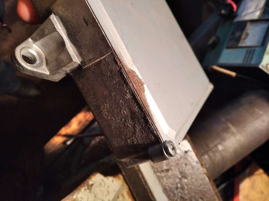

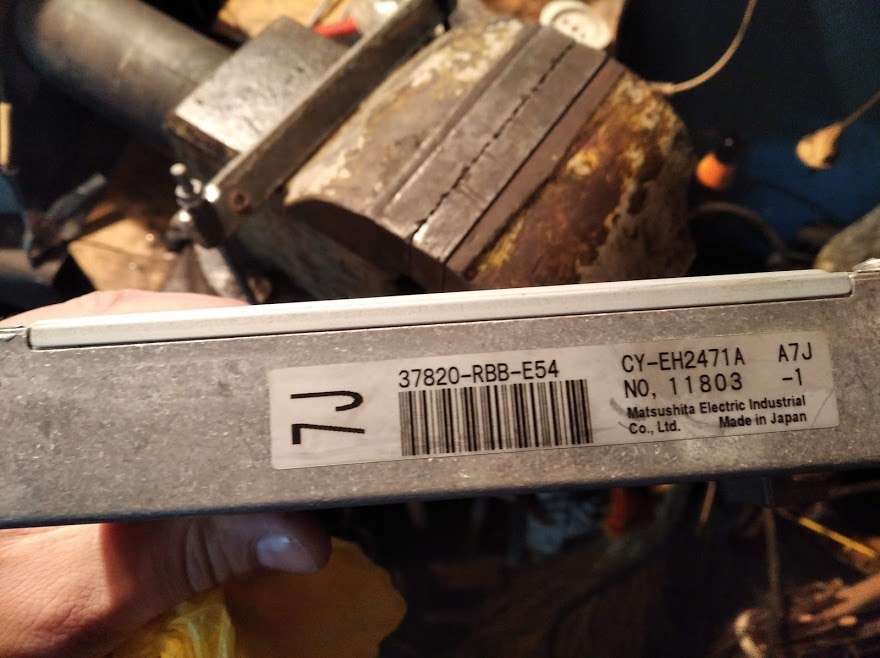

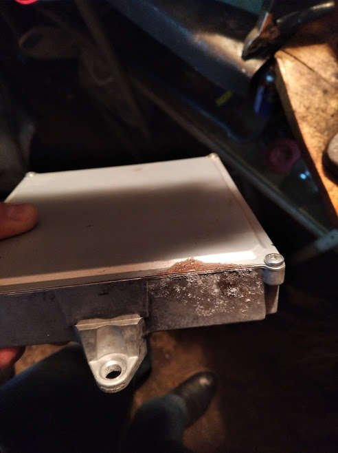

Имеем 2005 г.в. Accord CL9 (K23A3) родной пробег 173000 км. в прошлом году заводился с третьего раза, потом работал минуту полторы и неожиданно глох. Оказалась болячка -залитое конденсатом с кондиционера ECU. Отдали на перепайку ECU - полтора года всё работало отлично.

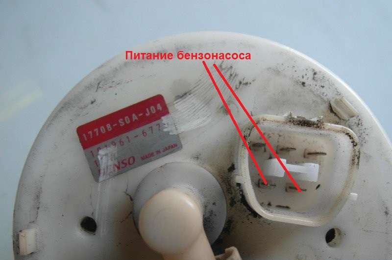

На этих выходных пытаюсь завести- а хер там.. насос не качает. Ни к электрику выехать, ни черта, надо как-то запитать напрямую бензонасос, чтоб хоть как-то поехать. Поэтому вопрос.
Верно ли я понимаю, что пины бензонасоса на 7 аккорде показаны на фото верно?
Картинка с инета лишь для наглядности.
