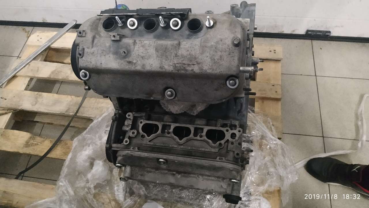

Вот наконец-то пришло сердце моей красавицы.
Это было долго и дорого.

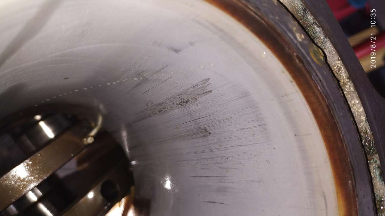

2fc47349de77e1a0a05e50e0f21277f7.jpg Так было.
<br />И так во всех 6-ти цилиндрах, а также задраный маслянный насос, колено, и поршня
Так было.
325e7258f1d2abf48d09fd87717436fc.jpg Вот сердце моей малышки.

#1878136»07-12-2019 21:30Капиталка двигателя Акура МДХ
143 000
Причина: Конкретно ни кто не сказал, там все в купе, развалившийся кат, и хороший бывший хозяин.... (основная масляное голодание из-за чего не понятно)
Случилось: Был сначала стук (как стучит клапан), потом появился звук провернутых вкладышей
Последствия: 6 провернутых шатунных вкладышей, 3 задертых шейки колена (в итоге еще и микротрещина), задертый масляный насос, задиры в 6 цилиндра, 6 поршней под выброс, 1 распредвал под выброс.
Делалось: Гильзовка, расточка, полировка.....
Позже выложу фотоотчет.
