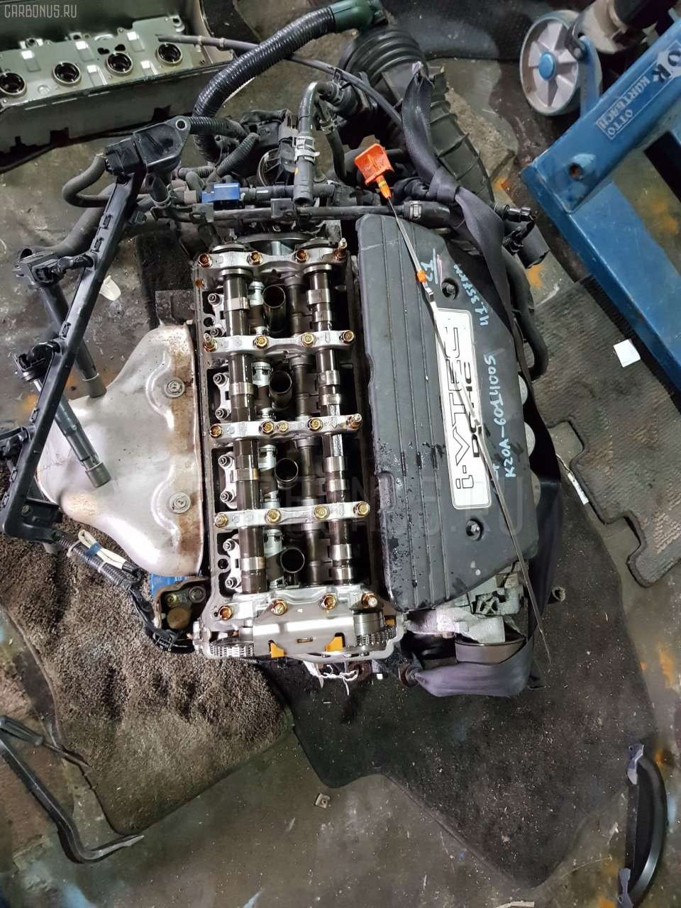

Нужен оригинальный распредвал на Хонду Аккорд 2005 CL7 2/0
#1876844»19-09-2019 17:30Распредвал на Хонду аккорд CL7 2005г
Их два . Какой нужен ?
#1876853»20-09-2019 06:26Распредвал на Хонду аккорд CL7 2005г
davidos69:Их два . Какой нужен ?
Скорее всего впускной.
#1876857»20-09-2019 11:39Распредвал на Хонду аккорд CL7 2005г
ВЫпускной

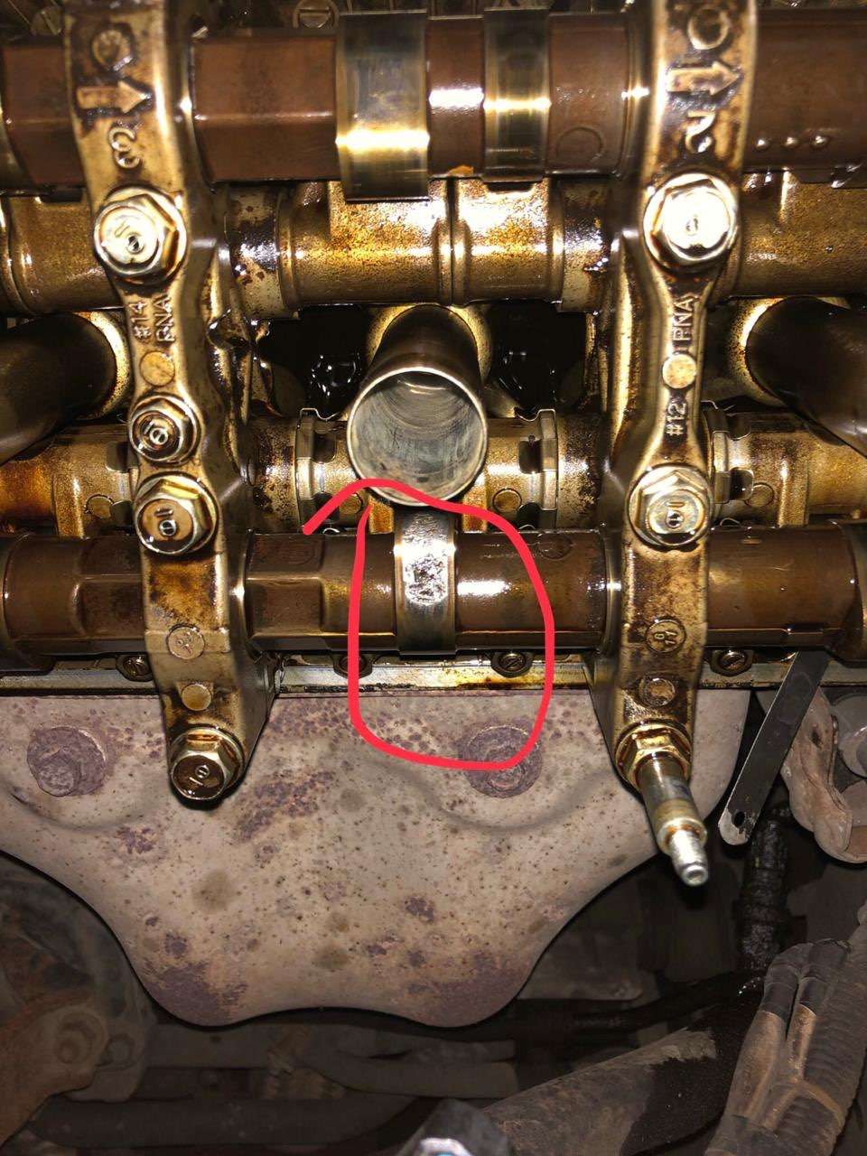

Фото проблемы
#1876859»20-09-2019 13:49Распредвал на Хонду аккорд CL7 2005г
andrejbasket:ВЫпускной
Added after 5 minutes:
Фото проблемы
Я менял с такой же проблемой как у тебя,и у меня это впускной распредвал.

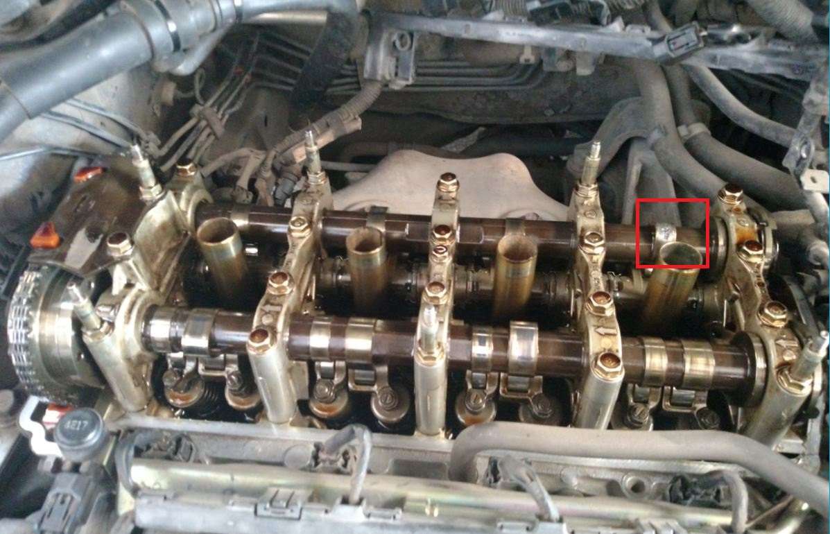

Так а как разобраться? Придется ехать к мастеру. Это он сказал,что выпускной
#1876861»20-09-2019 15:11Распредвал на Хонду аккорд CL7 2005г
andrejbasket, если ближе к радиатору - впускной.  салону - вьіпускной
ALIOT:
Фото проблемы
вьіпускной. там за ним коллектор и катализатор и дальше вьіхлоп

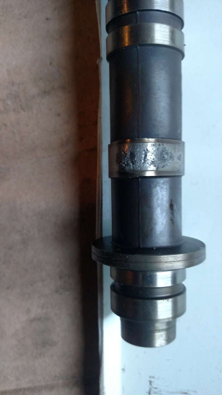

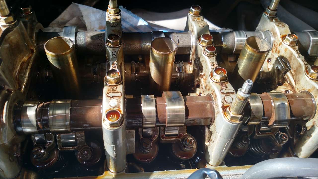

Всё,извините,распредвал выпускной,посмотрел в заказах здесь у Лёши Тимохи. В 2017 заказывал. Кстати завтра на регулировку,посмотрю что с распредвалом спустя 35 тысяч.
Added after 21 hours 8 minutes:
Был сегодня на регулировке клапанов,после замены распредвала прошло 35 тыс км,впуск был зажатый.Ну и фото распредвалов.
c5e5cc971e21bb342e22118cb4d32afd.JPG Новый,купленный здесь на форуме.
758e763c26c2b21cda67933a852a8580.jpg Мой старый с пробегом 215 тыс.

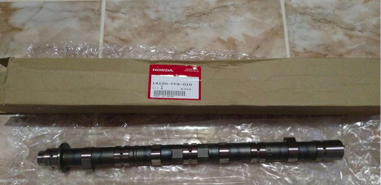

Genuine Honda 14120-PPA-010 Exhaust Camshaft

Хм, однако. На нём, вроде как клапана не так уж часто надо регулировать, да и не садятся они так уж, ибо на бензине. Это, судя по всему, всё-таки следствие отсутствия втека на выпуске у 2 литрового мотора, один кулачёк получает больше нагрузок, чем три на K24.
