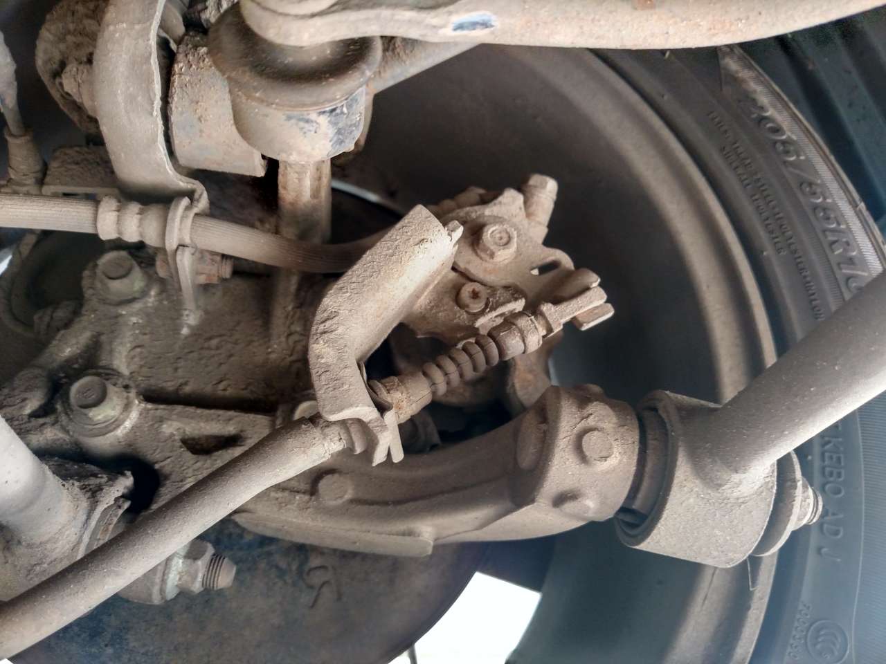

Нужны пружины ручника,заднего суппорта CL 7.

Они разве не одинаковые, что на cl7, что на cl9?

GTi:Они разве не одинаковые, что на cl7, что на cl9?
Если суппорта сток,то одинаковые.Самое интересное,у меня авто с 2012 года,и при первой замены задних тормозных колодок обратил внимание,что пружин нет.Но забыл за них,до следующей замены,и так каждый раз.Ручник работает прекрасно,без пружин,проехал на авто 140 тыс,общий 247 тыс.
#1875622»14-07-2019 02:00Пружины ручника,заднего суппорта CL 7
Пружины лишь немного помогают механизму возвращаться в исходную позицию. Если есть проблема с подклиниванием, то это как правило коррозия на штоке суппорта, или в редких случаях закисает сам трос в кожухе. Только  замена штока (троса), или новый суппорт. Пружина новая,старая, усиленная никак не решит проблему.
