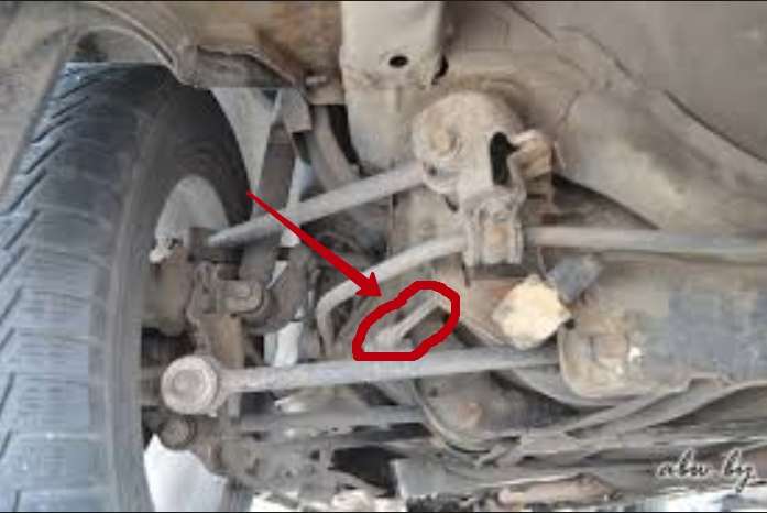

Доброго времени суток! Подскажите, кто знает, как называется деталь. Она по всей видимости пластмассовая.

Похоже на тягу автокорректора фар )))

papachiv, это тяга автокорректора фар, подходит от тойоты и стоит намного дешевле.

Господа, извиняюсь, что не уточнил, на фото заднее левое колесо. Осмелюсь предположить, что к фарам эта штука не имеет никакого отношения, хотя могу ошибаться по неопытности. Если есть еще предположения что это, буду признателен.

papachiv, как раз имеет. при нагрузке на зад - фарьі вместо того, чтоб светить в небо корректируются вниз

да, это тяга датчика автокорректора фар. спереди на левом колесе тоже такая же есть. их две на авто.

Огромное всем спасибо!!! Действительно тяга датчика автокорректора фар. Даже представить не мог что это такое)

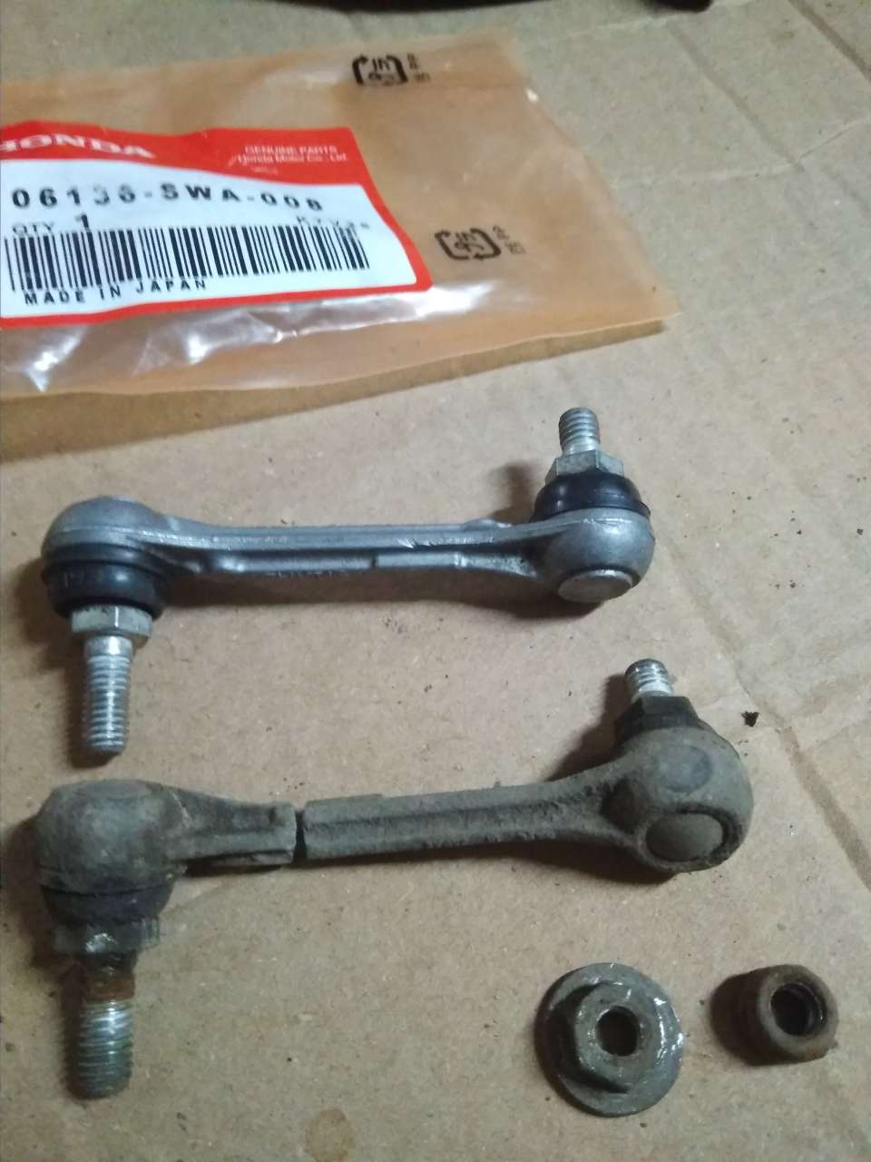

papachiv, разница в цене хондовской и тойотовской аж 35 грн.
Несколько месяцев тому менял.
Есть в катплоге СРВ

я покупал, вроде 350 грн, менял сам.
