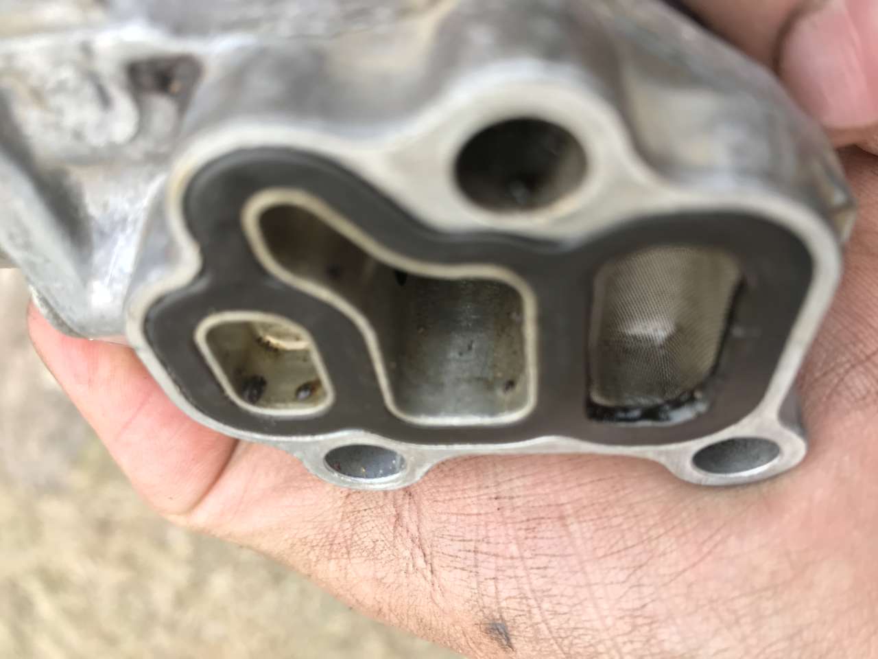

Всем доброго времени суток.Прошу помощи в решении недавно появившейся проблемы.
Авто: Honda Stream 2002 2.0L K20A1 Газ/Бензин.
Суть: отсечка ровно на 4000 оборотах.
Предистория: помыл двигатель, он высох, проблем не было.Через пару дней при резком ускорении стала тупить.
Заменил свечи, не помогло. Допустим с выезжаю из дому,через пару минут проверяю все работает.Паркуюсь на минут 20 или там час снова проверка - отсечка на 4000.ровно на 4 000 и при том заметно что именно отсечка.и так потом на весь день, при чем заметно что двигатель не так уже работает а более вяло.Может ли это быть втек клапан. что можкт быть кроме него?
Замыкал obd2 4 и 9 реакции ноль, ошибки не показывает.
#1873561»24-03-2019 21:10Honda Stream 2002 2.0L K20A1 отсечка
Похоже втек
#1873562»24-03-2019 21:17Honda Stream 2002 2.0L K20A1 отсечка
Borovsky:Похоже втек
Разобрать , почистить значит. Отпишу как сделаю

#1873611»25-03-2019 19:16Honda Stream 2002 2.0L K20A1 отсечка
r00fer:
снял клапан.приехала резинка.стала пластмаской которая рассыпалась на мелкие куски при попытке ее выковырять.жду резинку.не знаю изза этого ли пролема.вокруг клапана масло было.
ниже втека датчик с одним проводом похоже на датчик оборотов коленвала (я так думаю могу ошибаться поправьте если что) весь в масле и грязи.
#1873619»26-03-2019 05:37Honda Stream 2002 2.0L K20A1 отсечка

Ниже датчик давления масла.Он грязный из-за подтека проклвдки втека. Сам менял ее две недели назад.
#1873644»29-03-2019 16:21Honda Stream 2002 2.0L K20A1 отсечка
ALIOT:
r00fer:
r00fer:
Спасибо за подсказку касаемо датчика давления.
Added after 69 hours 43 minutes:
Поменял сетку,ничего не изменилось.Потом просто наугад начал катушки менять и нашел нерабочую.У меня одна запасная есть если что.Заменил.Проблем нет.Тапок в пол обороты как положено ,разгон отличный.Всем спасибо.
