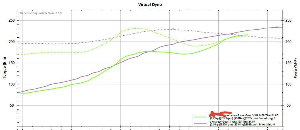

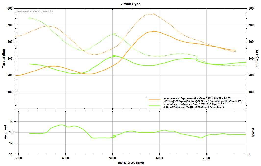

Все результаты проганяю через виртуальный диностенд, чтобы видеть результат. Поэтому, вы будете знать, сколько у вас сил/момента. Сколько было до настройки и что на данный момент. Все цифры я даю приближенные к реальным. На стенде скорее всего, покажет больше сил.

Только первый прогон, после первых исправлений прошивки.
K20 rotrex compressor, АИ-95
Силы/момент с колёс
Индивидуальная настройка Hondata S300, FlashPRO, Kmanager
