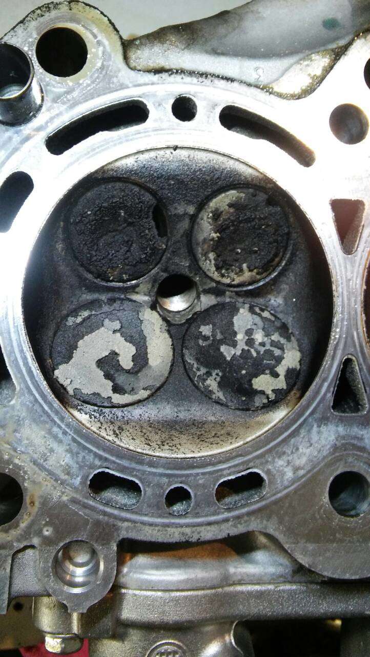

Добрый день. Товарищи, выручайте. Купил недавно Пилот 2004 года с ГБО, ездила себе машинка отлично радовала, но тут я решил после того как накатал 15 тыс нужно отрегулировать клапана (ну кто его знает когда последний рак это делал предыдущий владелец ну и как говорится - книжка ж пишет). Поехал я значит на одно из Киевских СТО, название называть не буду, но скажу что «специализируется» на Хондах. Отрегулировали значит мне клапана. Сел и поехал. И тут через 500 метров началось - машиной трясёт, дергает, ошибки Р03... и Р1399, Р0300, ну одним словом пропуски многочисленные. Ехать больше 60 не реально, отпускаешь газ - машина под нагрузкой так вибрирует что просто капец. Что характерно - вся вибрация и пропуски именно под нагрузкой. Думаю доеду до дома а завтра обратно к ним. Приехал так и так, будем проверят Катушки и Свечи так как мы все сделали гуд. Повторюсь делали только регулировку клапанов и чистку впуска, к свечам или катушкам не лезли. Методом проб и исключений они решили что это не Катушки, давай значит Свечи менять, поменяли и все тоже самое, под нагрузкой пропуски многочисленные и отдельно в 1 и 4 цилиндре. При том что без разницы на газу и бензе. Говорят значит головкам пипец и нужно вскрывать и ремонтировать головы. Говорю ну до вас же все было гуд, ответ - мы все сделали верно, зазоры выставлены правильно, хотите - оставляйте машину, мы вскроем, если причина в нас - мы платим, если нет, то Вы. Я значит решил поехать пока домой, подумать. Нашёл здесь на форуме телефон «Ромки», позвонил, все рассказал, он мне сразу сказал ехать на ДМИ. Поехал, отрегулировали ещё раз они. Итог - стало лучше, Машкой уже так не трясёт, вибрация почти прошла, но все же слышно что авто работает типа не на всех цилиндрах, снова ошибки, пропуски. Позвонил ещё раз Ромке, он сказал что не возмется (((
Теперь вообще в трансе( что делать, куда и к кому ехать?(
Как я понимаю нужно выставить макс возможный зазор, типа 0,25 на впуск и 0,32 на выпуск или я не прав?(
Подскажите куда ещё можно обратится?
После регулировки клапанов пропуски зажигания Pilot I
Компрессию измеряли, все в норме
