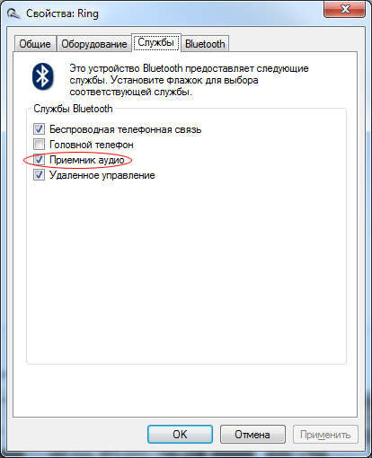

отключи и снова подключи службы в свойствах этой колонки.
у меня на 7ке переодически так же бывает - сопряжение есть, а звука нет.

Androll:отключи и снова подключи службы в свойствах этой колонки.
