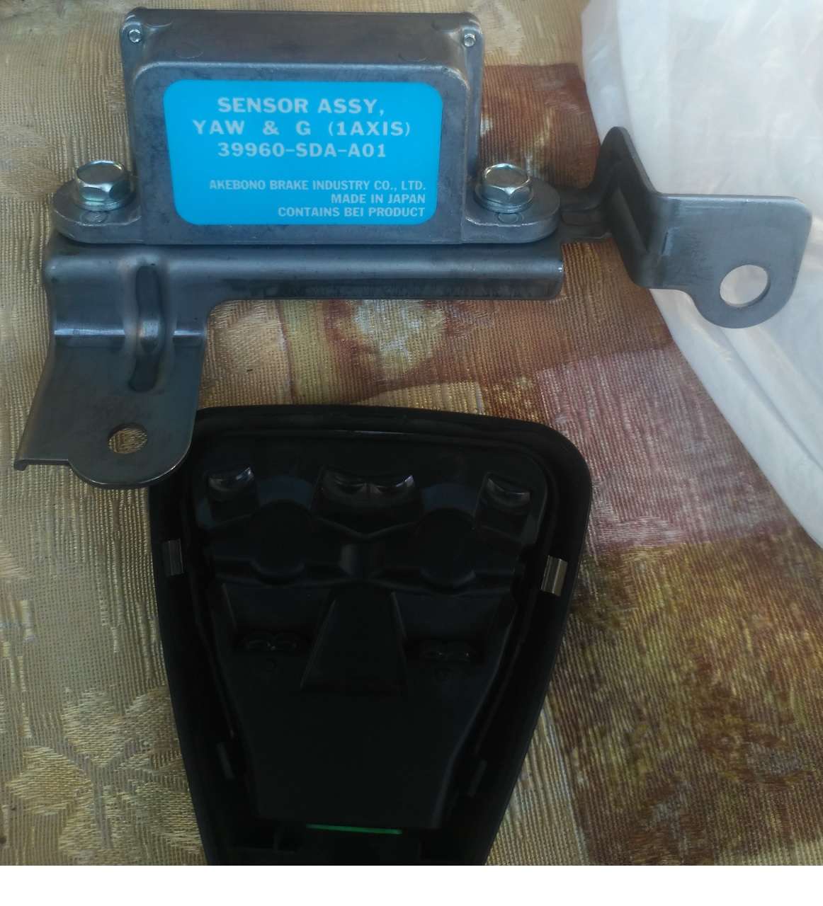

Добрый вечер у  меня была  25-1 ошибка датчика угловой скорости рыскания, блок под сидением водителя помогла замена на послерестайл и последующая калибровка датчика, блок брал на разборке за 150грн

нужно считать номер ошибки при диагностике, я менял блок датчиков курсовой устойчивости,неправильно определялась угловая скорость,( блок думал что я еду боком) ,можно разобрать и пропаять поскольку зимой из-под ног летит все на него и там высокая влажность и перепад температур особенно зимой
