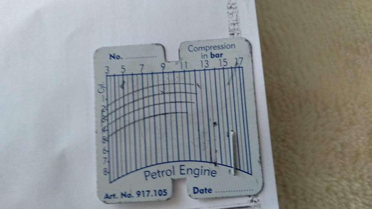

Добрый день/вечер,
Померял компресию на ДМи баян7 рестайл 2008 160к (по одометру))))
Но я не сильно понимаю что значит график комперссии в горшках, по паспорту 10.5 вроде как а тут отаке... Буду очень признателен кто расшифрует, хорошо или плохо и тд)
#1868310»10-08-2018 00:10Что значит такая компрессия?
По паспорту))) 12.5 , а в идеале около 13.5 А то , что на фото - просит помощи.

#1868317»10-08-2018 11:13Что значит такая компрессия?
davidos69:По паспорту))) 12.5 , а в идеале около 13.5 А то , что на фото - просит помощи.
А какой помощи и как срочно)?
#1868334»11-08-2018 22:18Что значит такая компрессия?
alegzander:
Срочного ничего пока нет. Можно попробовать реанимировать. Ну а какую помощь - в итоге покажет только вскрытие.......
#1868368»13-08-2018 10:07Что значит такая компрессия?
страшна не уменьшенная компрессия, а большой разброс по горшкам. тут разброс укладывается в 1 еденицу. для пробега в 160 тыщ - все в пределах нормы.
вангую что маслечко уже потихонку поджирает. тыщам к 250 потребуется замена колечек.
а пока можно ездить дальше.
