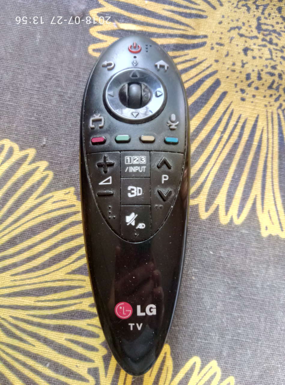

Внезапно, без какой-либо предварительной симптоматики, перестал работать.
Тупо не реагирует ни на что.
Новые батарейки ситуацию не изменили.
Кто-то сталкивался может, как одолеть?
Спасибо

в пульте инфракрасная передача сигнала, можно определить исправность пульта таким образом:
включить камеру в телефоне или просто камеру, направить пульт в объектив, зажать кнопку, например, включения и смотреть на пульт через камеру.
пульт должен "посылать" сигнал, который будет видно на экране (красная лампочка).
если не горит, то:
1. пульт неисправен
2. пульт не передаёт ИК сигнал
а телевизор вообще работает?
с кнопок на корпусе вообще включается?

Судя по фото,пульт замасляный руками настолько,что там походу и плате кирдык,а посему нужно просто найти пульт подходящий вашему телику,например здесь https://pulti.ua/tv/ я думаю ребята подберут 100%,начиная с оригинала и т.д.
ПыСы:как вариант,если есть мужик в доме,пусть разберет его,аккуратно обработает контакты спиртом и проверит есть ли контакт батареек с платой,не текли ли батарейки до этого в пульте ? Если не получится,тогда купить новый.Телик надеюсь работает....

Он просто грязный. Разобрать, тупо все вымыть Фейри, даже плату, высушить и собрать обратно.

а он взял и заработал :) с техникой у меня запутанные отношения  Cool
спасибо за советы, обязательно отмою :)
