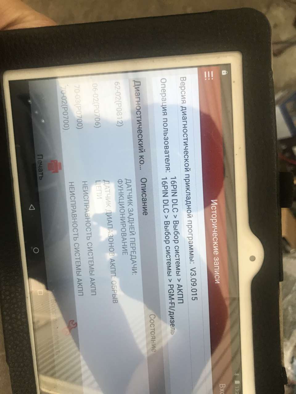

записываемся на диагностику на специализированное по Хонде у нас в Днепре СТО - МС-2

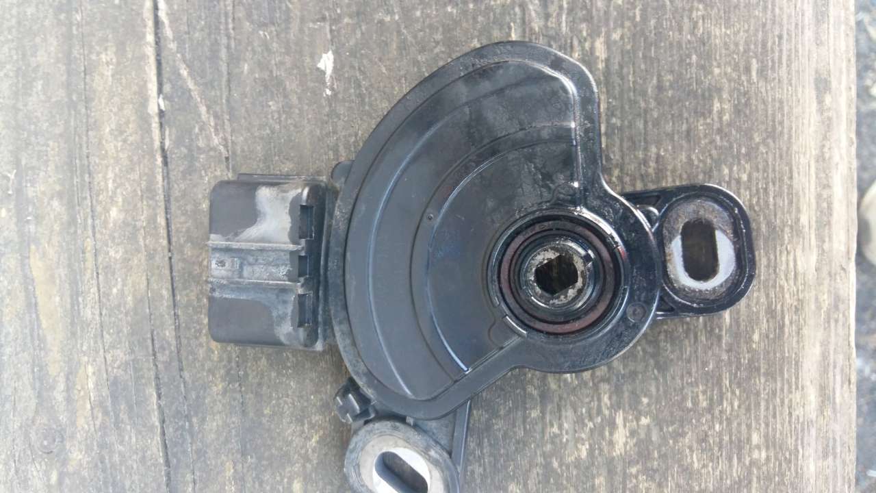

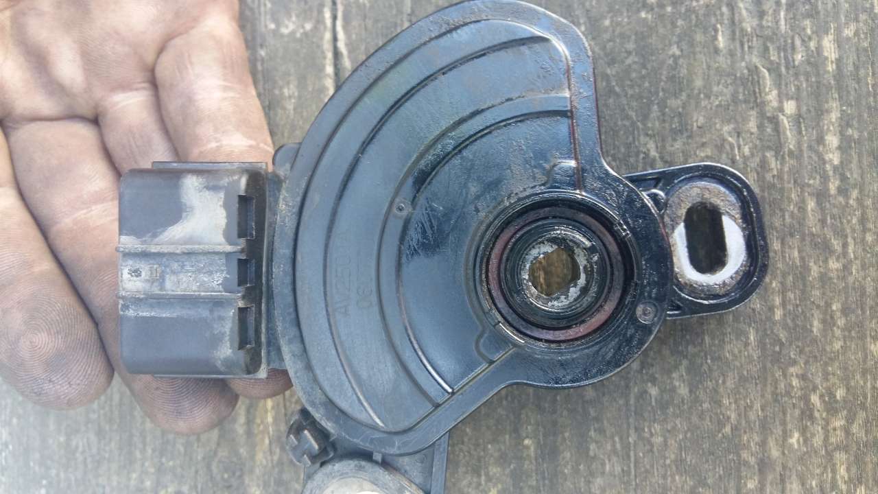

результат диагностики - все ошибки сыпятся с датчика селектора АКПП.
надо менять. но его нет. надо заказывать.
почитал темы тут и на других форумах: многие советуют это датчик для начала почистить, что туда забивается много грязи, и проверить контакты.
каково ваше мнение?
