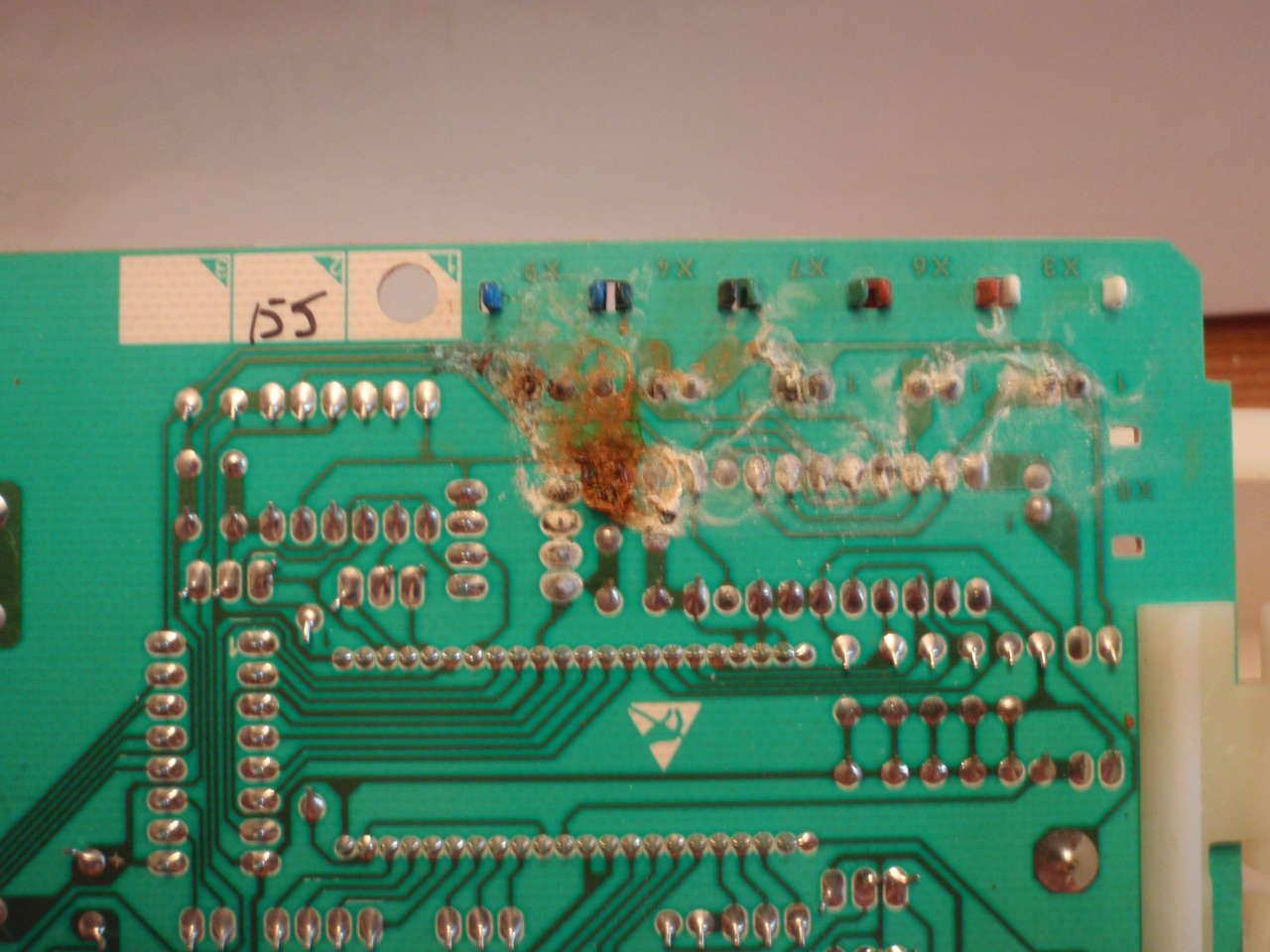

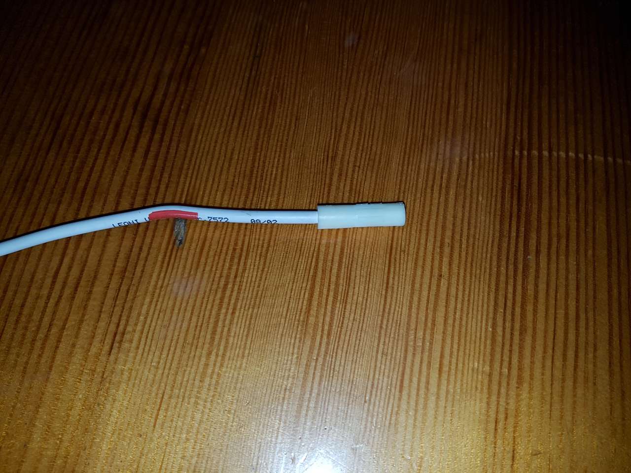

Может глючить датчик температуры. А может плата управления (у меня из-за попадания влаги началась коррозия - почистил, соединил проводом разрушенные дорожки и опять всё заработало). Прилечу домой - проверю. Тоже мысль такая была. Модель я не помню, а жена не может найти от него книжку. Есть подозрение, что все таки утечка. При включенном супер-фрост температура более менее держиться. Мой ежепятничный тост - за сухопутную границу между Грузией и Украиной! |
