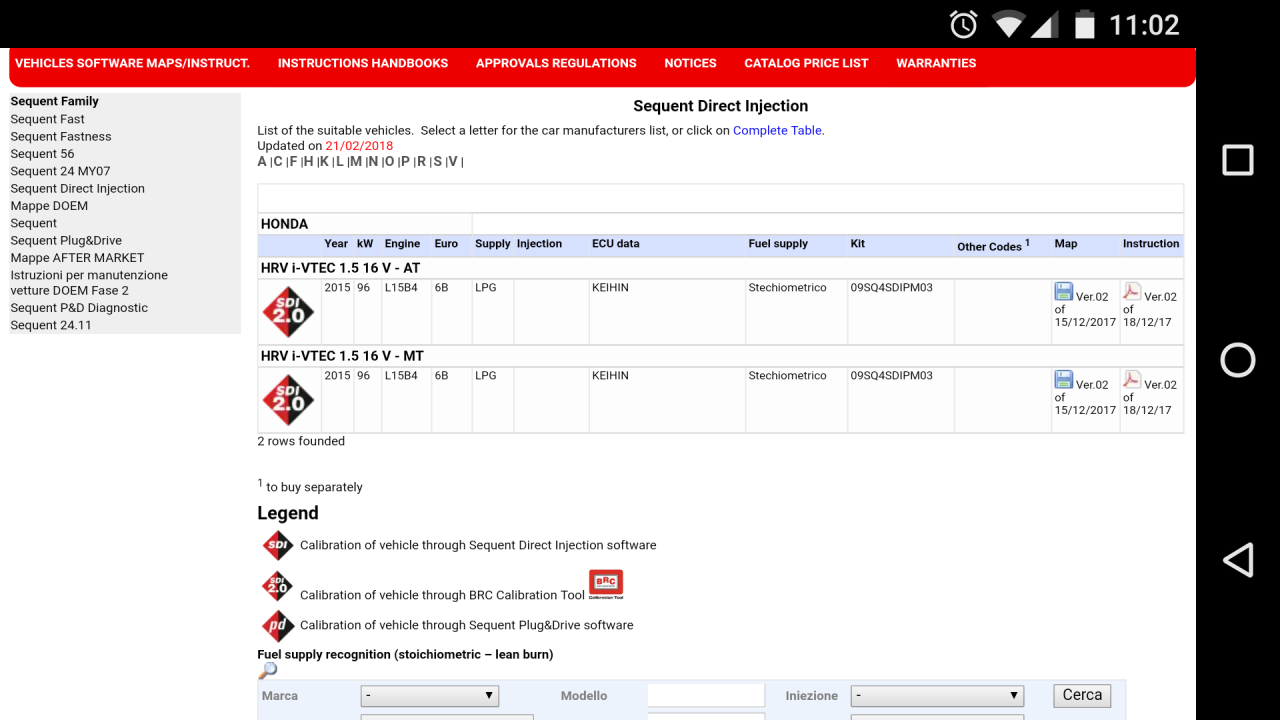

Доброго времени. Кто что скажет по данному вопросу. BRC берутся. Но смущает что авто будет наверное первым в Украине на котором они будут ставить его.

L15b4 мотор без турбіни на 96 kW, скоріше не запрацює.
"I'm not sure but i was thinking that all the hatchback have l15BA cause it's a british built and sedan/coupe have l15B7, i try first to have an L15BA but none was for sale only found l15B7." Вроде бы должен быть l15BA? Где вообще на двигатели тип указан. Смотрел не нашел у себя.
Added after 42 minutes: "К сожалению могу только согласиться. На Ваш авто действительно нет комплекта,просто замотался и не написал Вам об этом. Мало того,что двигатель с непосредственным впрыском?теоретически это решаемо?,основное -это то,что двигатель большую часть работает в режиме бедной смеси,соответственно напряженные тепловые режимы. Ни один газовый блок пока не может выполнить требования бензинового блока." |
