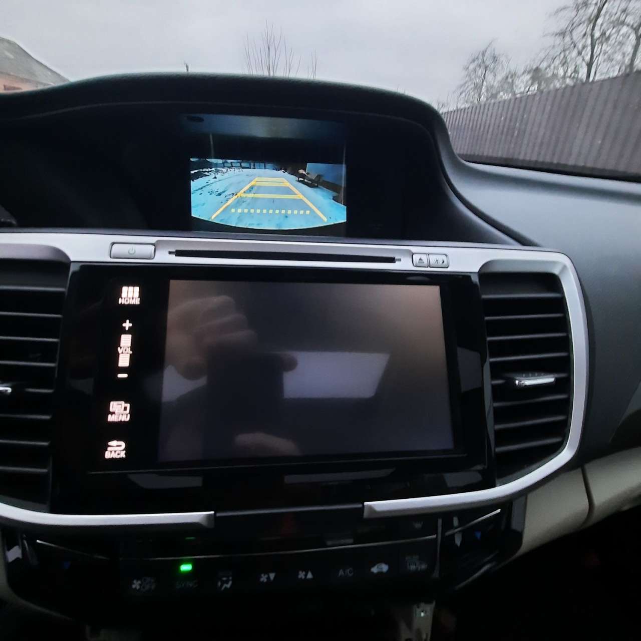

Accord 9 2016р. USA два померла мультимедіа
Давніше звертався з проблемою що відсутні fm/am частоти і куди звернутись щоб перевести милі в кілометри і т д... Забудьте! В сервісному менею зняв декілька галочок- тепер працюють тільки камери. Музику слухаю з телефону в підстаканнику. Два дисплеї чорні. Офіціали розводять руками. Допоможіть! Пліз!

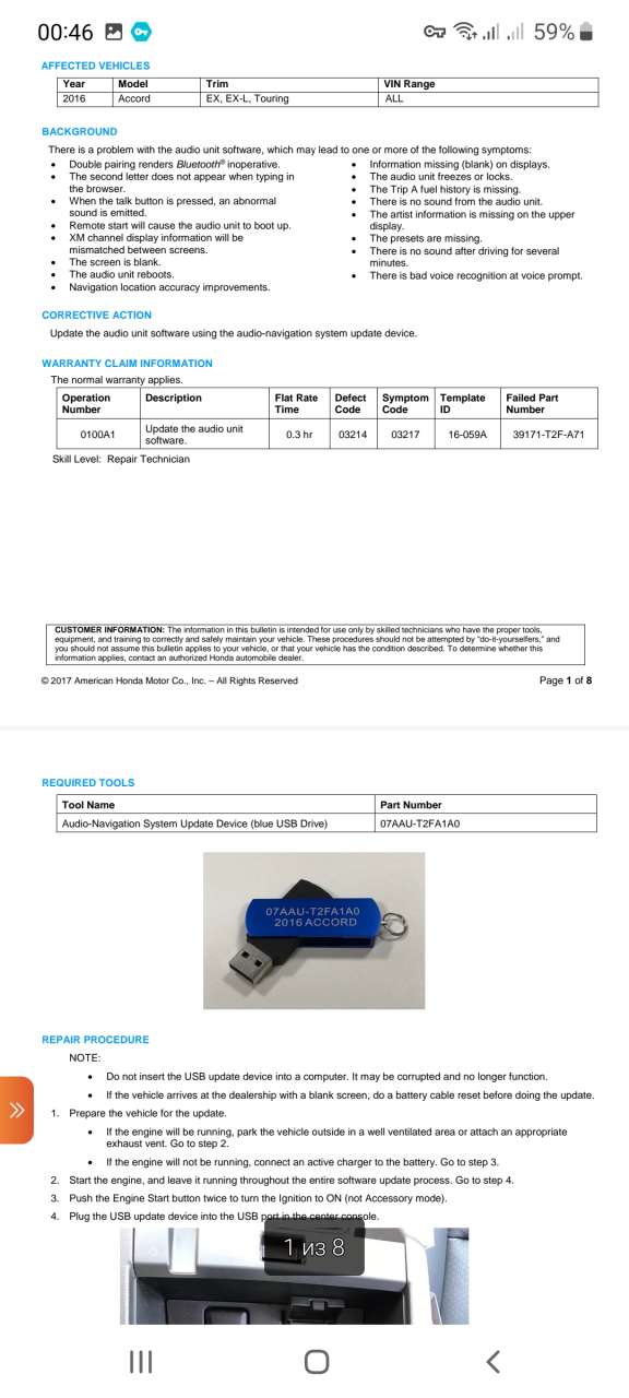

Проблему вирішино. Флешка 50$

Столкнулся с такой же проблемой, наклацал в настройках загрузку с USB и теперь черный экран При запуске только логотип высвечивается и далее тишина... Какая флешка помогла? |

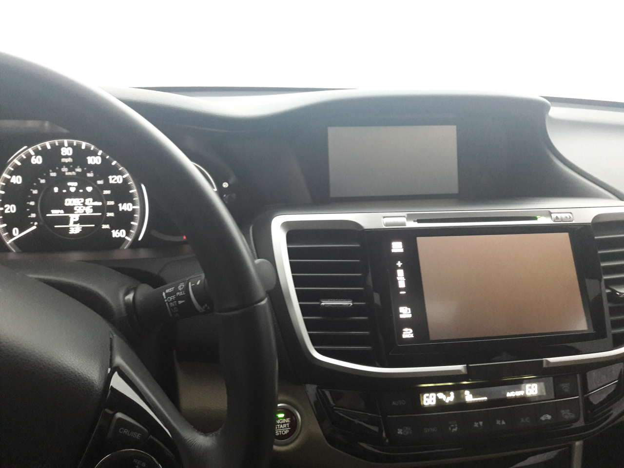

Вітаю усіх Хондоводів.
Honda Accord Coupe 2016, померли дві android-магнітоли. Допоможіть, потрібна USB Flash щоб реанімувати обидві магнітоли. 1) Після зняття акумулятора, перша заблокувалась і просить код. Усю машину перерив, код не знайшов. 2) Друга магнітола, змінив роздільну здатність екрану, вона потухла. Лише при запуску двигуна показує логотип, а далі - світиться "чорний екран". Допоможіть будь ласка, хоч якось. Продайте флешку або порадьте майстра, скиньте контакти, хоч куди звертатися. Мій Accord у Києві. ![]() Востаннє редаговано: Genesis (20-05-2022 23:41), редаговано 2 раз |

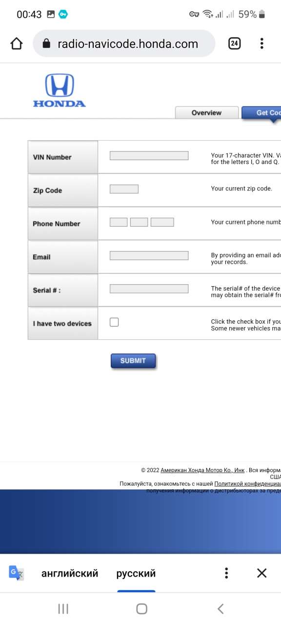

https://radio-navicode.honda.com ?
