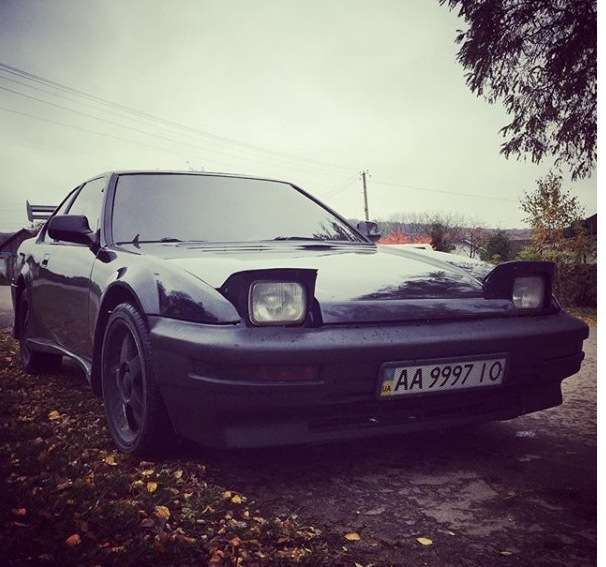

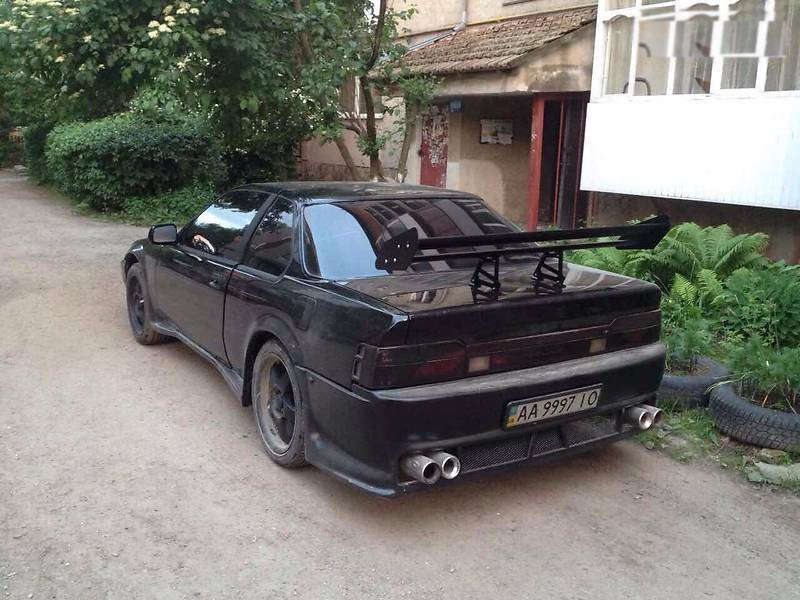

Знакомая из моего города прикупила себе третий прелюд с движком б20а5 и 4вс.
Ездить толком не умела и ушатала двиг, давила в пол на первой передаче и скорее всего провернуло вкладыши.
Машина мягко говоря "сплошной колхоз", но надо помочь ))
Знакомый взялся за работу, немного уже разобрал и как выяснилось там уже ремонтные поршня 0,50.
Хотел узнать у вас, где искать поршня 0,75 и стоит ли такое делать? Может гильзануть лучше и поставить стандартные поршни? В цилиндрах первом и третьем есть задиры. Она хочет как подешевле сделать. Что посоветуете?
