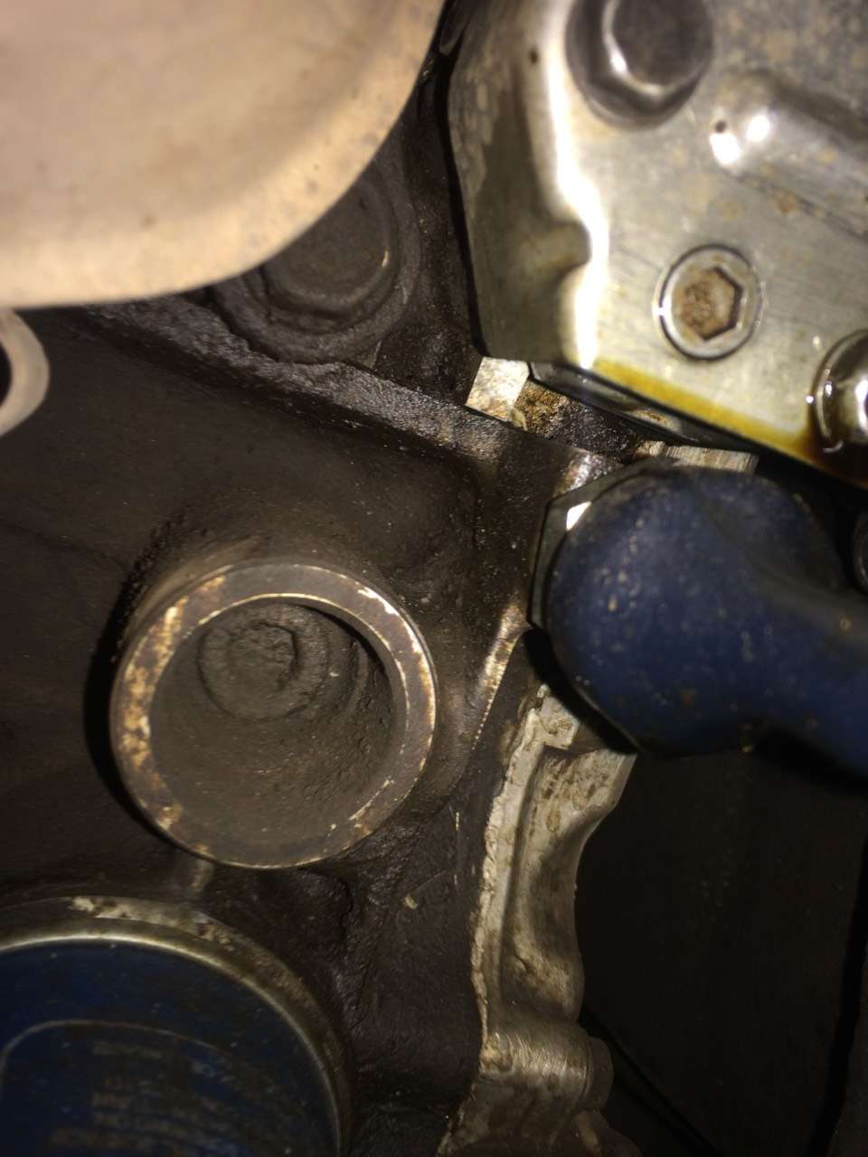

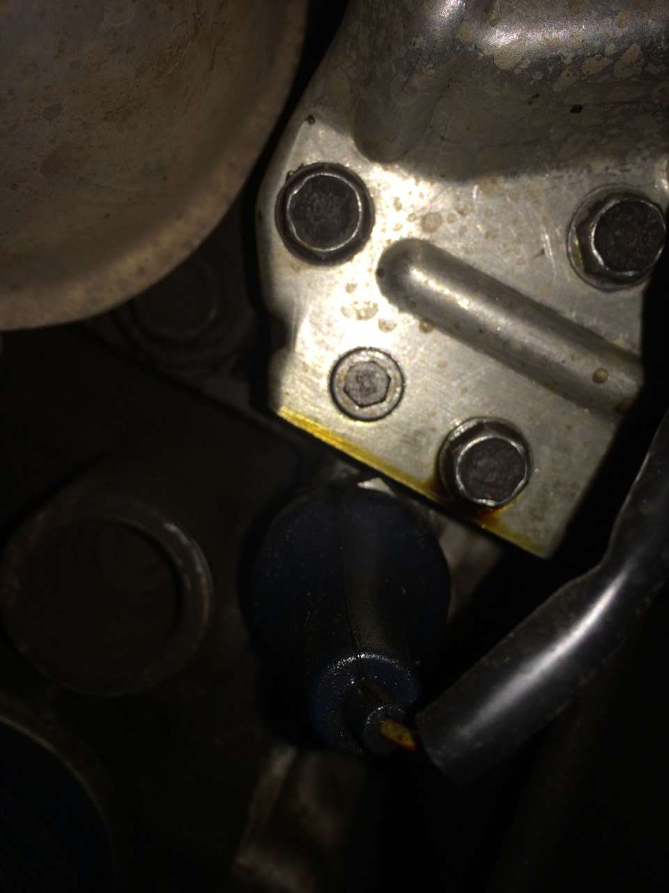

olepru:после замены задней прокладки клапана втек, течет масло, прокладка оригинал, два раза снимал прокладка стоит на месте, затягивал болты равномерно, может кто знает в чем проблема ?
вот фото
olepru, часто бывает, что подтеки не из под сеточки, а течет датчик давления масла, который стоит в нем. Если он - решает замена датчика.
Но еще бывает, что с возрастом подтекает сам клапан, теоретически, его можно перебрать, там есть колечки, которые требуют замены. Проблема в том, что нет оригинального ремкомплекта и колечко(ки) нужно подбирать. Идеального решения нет. Вернее есть, но дорогое - замена клапана на новый (дорого). Если маленькие карлики отбрасывают длинные тени, значит, вы живете при закате Империи. |
два раза снимал этот клапан, течи не видно, а из под нижнего болта не может вытекать масло ?
Added after 46 hours 9 minutes: Ура нашел причину ! потек верхний датчик масла втека по завальцовке ! всем добра ! |
