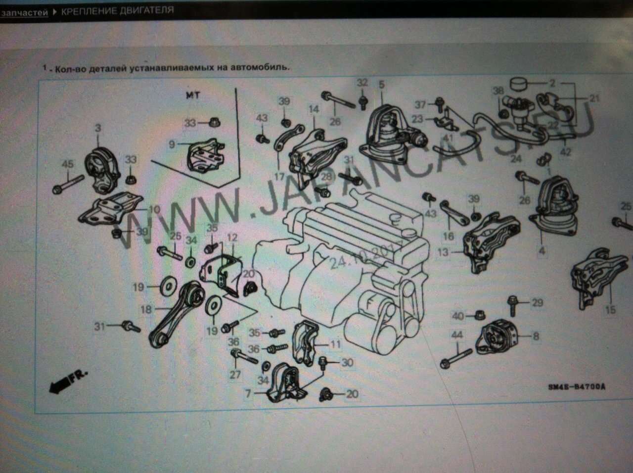

Added after 66 hours 33 minutes: По вашему вин коду подушка №5 не ваша! Ваша №4 50810-SM4-J03 но вам чтоб её поставить надо ещё и кронштейн заменить с №14 на №13 хотя не факт, может и станет болт-он или на крайняк - разборка. Искать подушку №5 это перелопатить весь каталог, а он долго открывается, а я его перелопатил, эта подушка становилась на ваши аккорды только с коробкой автомат, её номер 50810-SM4-J84 и ценник не гуманный совершенно от 3 500 грн оригинал и в районе 10 рабочих дней ждать. как вариант предлагаю искать кронштейн №13 + подушка №4 Кронштейны на разборках, подушку лучше новую и оригинал, кронштейн №13 подходит с аккорда СС или СЕ или СД на разборках они должны быть Added after 12 minutes: хотя, вот замена вашей №5 AWSHO1042 под 2 касаря будет стоить, но как ходить я ХЗ Added after 1 minutes: и вот ещё JDO10090ERZ в районе 1500 Added after 43 seconds: перед заказом лицензии уточните по оригинальному номеру у продаванов ![]() И вроде все достаточно п..дато, но всё равно какая-то х..ня!
