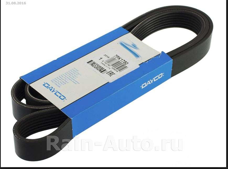

Скорее всего дело в ремне, посему хочу его заменить. Но имеется вопрос - какой размер брать? Говорят с завода идёт 1720, но в качестве заменителя везде предлагает 1750. Не будет ли он, скажем так, маловат и так само подвывать? Кто какой ставил, буду благодарен за совет

и какой неоригинал брал? мне народ советует дайко или гейтс брать, вроде как не хуже |
Если найдёте Mitsuboshi или Bando будет вообще отлично. Они идут в OEM упаковке Хонды для Японии, Америки. Но и цена ненамного дешевле оригинала, если только нет возможности "оттуда" привезти через знакомых. Дайко и Гейтс, как и Континенталь могут пищать. Но уж как повезет.
а по Mitsuboshi этот артикул 7PK1750?

закажу Mitsubosh, товарищ Rayss, пишет что он идет в коробке оригинала. и цена на уровне DAYCO |
На CL7 и CL9 ремни разные.
