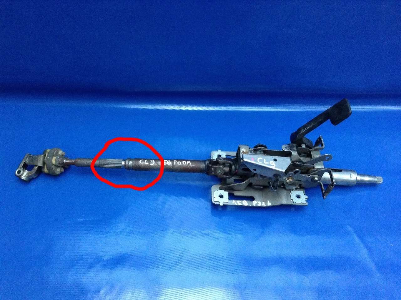

#1856786»26-10-2017 22:10Стук впереди при трогании или повороте на малых скоростях (Honda Accord 7)
После осмотра в гараже вала рулевой колонки был выявлен люфт на шлицевом соединении, оттуда раздавался характерный звук.
Вопрос теперь в следующем. Чем лучше смазать? Перечитал кучу форумов но так и не принял решения.... кто мажет солидолом, кто литолом, кто шрусовой смазкой, кто вообще все наглухо герметиком замазывает....
Чем лучше, и что действительно даст результат?!
#1856902»29-10-2017 20:57Стук впереди при трогании или повороте на малых скоростях (Honda Accord 7)
такая же беда только я ещё и рейку новую поставил результата нет. Грешу на внутренний правый шрус но говорят когда он выходит из строя появляется вибрация на скорости приблизительно 80 км но у меня нет вибрации но всё равно планирую заменить может поможет .
#1857019»31-10-2017 08:42Стук впереди при трогании или повороте на малых скоростях (Honda Accord 7)
Смазал литолом шлицевую часть вала рулевой колонки и вуаля... долгожданная тишина!!!! Так что не спешите ремонтировать или выбрасывать рейку.
