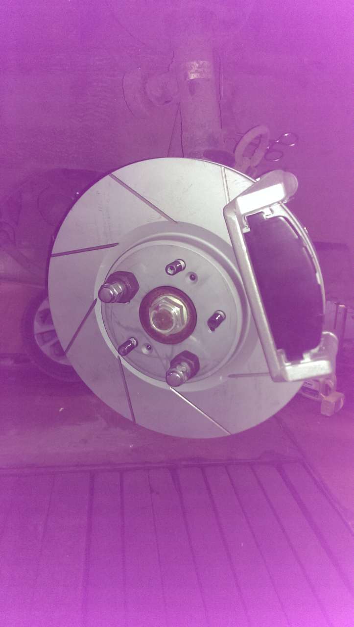

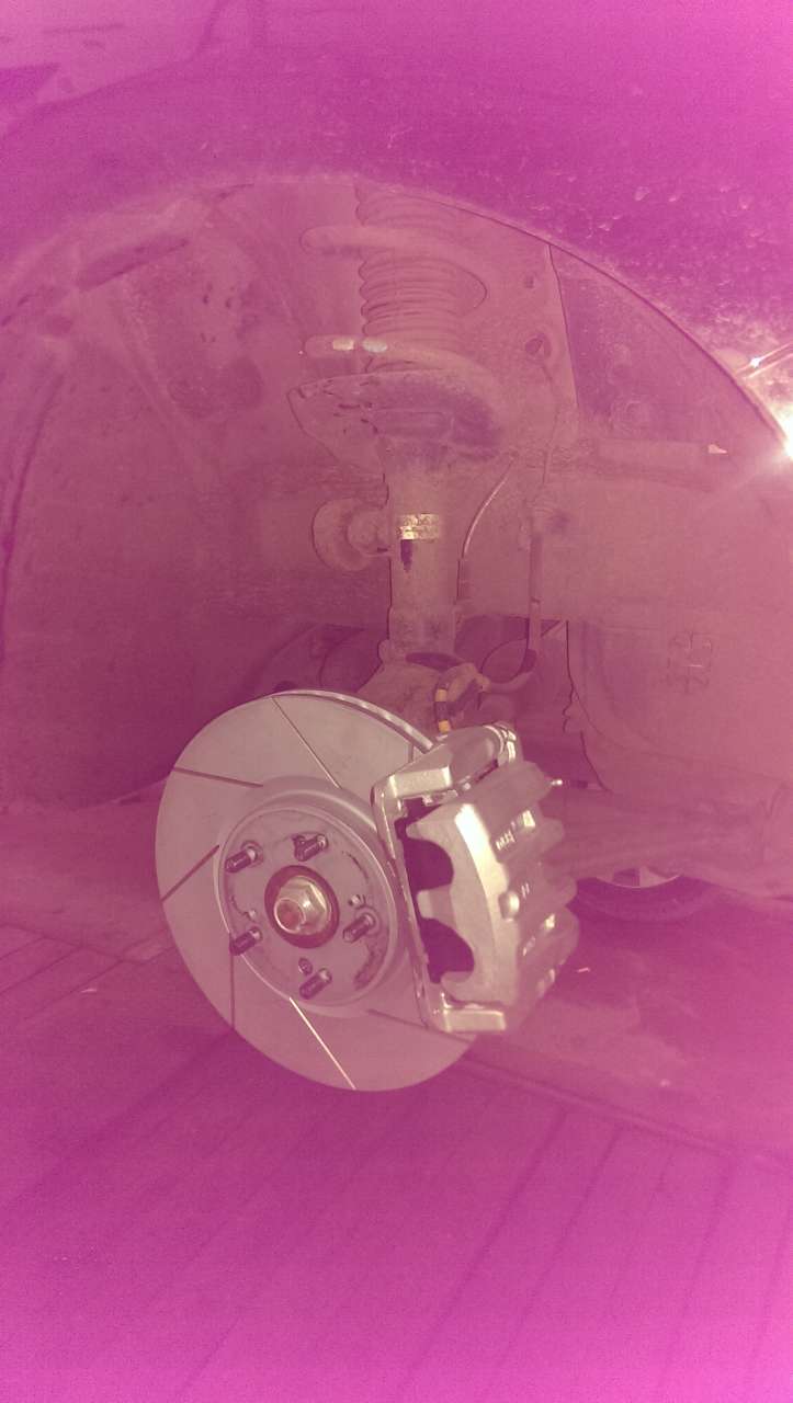

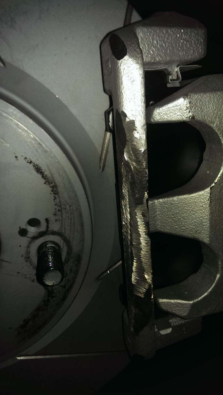

родные ужас  в диаметре нету и 300 мм.-ведёт диски  и сильное биение при торможении -пробег с 0 до 50тыс на родных. колодках .итог -поставили суппорта и тормозные диски  с 8 аккорда мотор 2.4-диски только Zimmermann + спорт нарезки у токаря\перфорация хуже -забиваются дырочки и прослаблен диск\ колодки sangsin-и получаем хороший результат..только немного надо подточить болгаркой наружную часть скобы чтоб не тёрла о колёсный диск
