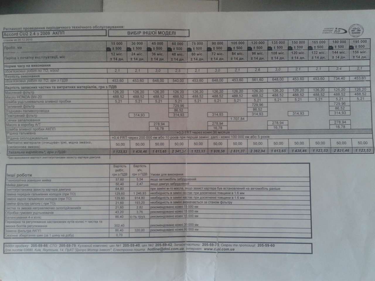

По регламенту каждые 45т но фильтр на 90т
Вот смотри нарыл таблицу но она конца 2010 года и цены тоже ) Сугубо на моём авто было так 1) Масло 5w30 или 5w40 Хонда интервал от 10 до 15 т замена 2) Топливный фильтр 60 т замена 3) Воздушный в салоне каждый год перед летним периодом. 4) Воздушный в двигателе от 25 до 30 т 5) Свечи если оригинал ходят до 100т . 6) Тормозные диски до 100т колодки 30-40т 7) По ходовке это уже как кто ездит. |

Alex Brit:По регламенту каждые 45т но фильтр на 90т
Вот смотри нарыл таблицу но она конца 2010 года и цены тоже ) Сугубо на моём авто было так 1) Масло 5w30 или 5w40 Хонда интервал от 10 до 15 т замена 2) Топливный фильтр 60 т замена 3) Воздушный в салоне каждый год перед летним периодом. 4) Воздушный в двигателе от 25 до 30 т 5) Свечи если оригинал ходят до 100т . 6) Тормозные диски до 100т колодки 30-40т 7) По ходовке это уже как кто ездит. Ого, круто, конспект целый! Цены приятно радуют глаз))) А по винкоду можно получить инфо у официалов по обслуживанию авто из регионов? У них одна база или разные, интересно? |

Так у ДМИ актуальные таблицы с текущей стоимостью работ по ТО в открытом доступе - https://dmi.com.ua/service/auto/tseny-na-to
