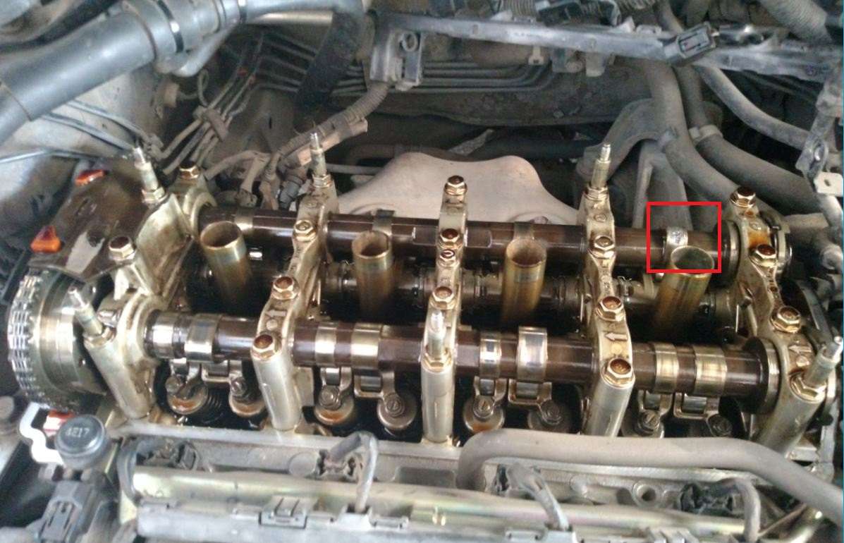

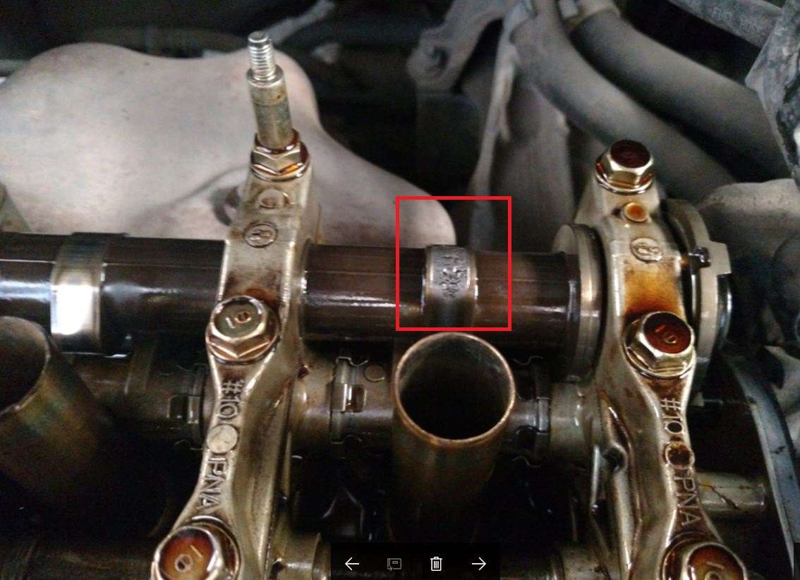

Поехал на регулировку клапанов к ОД.Звонят,регулировать не будем,проблема с распредвалом.Приехал,вот что увидел,раковина на кулачке 4-го цилиндра выпускного распредвала.Говорят что нужно менять выпускной распредвал,не спеша.То есть ездить можно.Теперь вопрос здесь,насколько долго можно ездить?Двигатель чистый,масло не ест,меняю через 7500 +- .Фото.Пробег 216000.И где можно купить б/у,новый?

#1852149»07-08-2017 08:04Распредвал К20А6.
ездить можно, но не долго, распредвал крошится и стружка забивает масляные каналы, а они там очень маленькие, а изнашивается распредвал из-за густого масла, у выпускного распредвала масляное голодание, к нему масло поступает в последнюю очередь !

#1852227»08-08-2017 09:09Распредвал К20А6.
Есть мнение, что на вязкости 20 эта проблема встречается чаще, чем на 30. С этой целью видимо и задавался. Хотя я закономерности не вижу : проблема в первую очередь в качестве изготовления распредвала, затем масло. Идемитсу достойный вариант, проблема не в нём. Пробег для замены детали достойный,часто и до 100 тк не доезжают с такой же проблемой. Выход простой - менять распредвал, желательно брать новый.

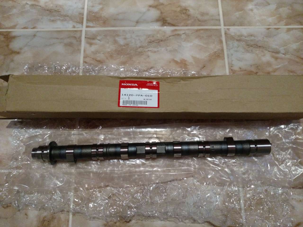

Added after 143 hours 6 minutes:
Все,мотор опять шепчет,заменил распредвал,клапана соответственно отрегулировали.Пока искал-ждал распредвал,зашумела помпа.Её тоже поменял.
