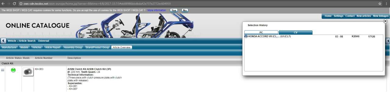

И так друзья, по результатам поисков и скитаний, заказан комплект сцепления AISIN KH-063.
Внутри диск и корзина в оригинальных хондовскых пакетах с надписями, что это оригинальная запчасть, а вот выжимной - просто AISIN.
Стоимость всего комплекта - около 140 USD.
Считаю экономию существенной, чтобы не заказывать оригинал, тем более, что Хонда не является производителем данных комплектуючих :)

Как, обещал комментирую комплект сцепления AISIN KH-063 и ощущения после замены:
1. педаль стала более мягкой - "неудобно" только в первый день, потом или "твердеет" или привыкаешь... :); я лично, на второй день перестал замечать разницу, все отлично стало :)
2. передачи переключаются мягко и плавно
3. ранее был некий свист, когда трогался в условиях "на холодную под горку" - с новым сцеплением все пропало
Хорошее сцепление, одним словом.
П.С. но, как оказалось старое тоже ничего (после 125 тыс.), причина "стучка" (был впервые замечен где-то за 10 дней до замены) была в том, что в каком-то положении пружины диска сцепления задевались об что-то (уже видны незначительные потертости), из-за это присутствовал некий "стучок", менял так как было подозрение на выжимной.
Корзина - новая б/у, еще на 500 тыс :), диск еще очень живой (кроме незначительных потертостей на пружинах).
