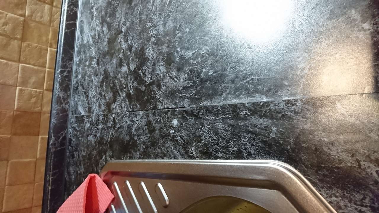

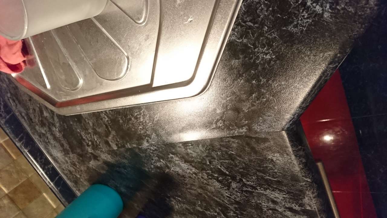

Собственно сабж. Сделали 2 стыка столешницы рядом с рукомойником. В них попадает влага и ДСП вздувает.
Как красиво защитить ДСП? Силикон не поможет и со временем будет крайне неэстетично выглядеть.

Для таких стыков есть специальные алюминиевые проставки или хз как правильно называются. Их на силикон в этот стык и должно быть - ок!
#1850715»11-07-2017 09:06Как защитить стык столешницы из ДСП от влаги?
Подтверждаю. Есть проставки для стыков. Я так делал.
#1850721»11-07-2017 10:16Как защитить стык столешницы из ДСП от влаги?
А как поставить проставки на уже собранную мебель? Это все снимать и подрезать?  Shock

На ВиЯре накладка для столешницы, есть под разные размеры. Снимать, подрезать если между стенами зажата столешка, хотя может и хватит места. Ламинат поднят, ещё и частично реставрировать желательно. И силикон хороший есть Soudal, в любом случае им нужно обработать при установке накладок.

Ra:На ВиЯре накладка для столешницы, есть под разные размеры. Снимать, подрезать если между стенами зажата столешка, хотя может и хватит места. Ламинат поднят, ещё и частично реставрировать желательно. И силикон хороший есть Soudal, в любом случае им нужно обработать при установке накладок.
А есть грамотные люди кто сделает? Я такими делами уже много лет не занимался и шота не охота :)))))

Если время не горит, можем попробовать. Эта неделя занята полностью, в начале следующей можно глянуть на неё. Потом искать окно для реставрации. Бюджет с работой и материалами по скромным подсчётам будет около тысячи, пишите если что в ЛС. Хочу сразу сказать, что новой она не станет, возможно, что будут видны некоторые дефекты))
