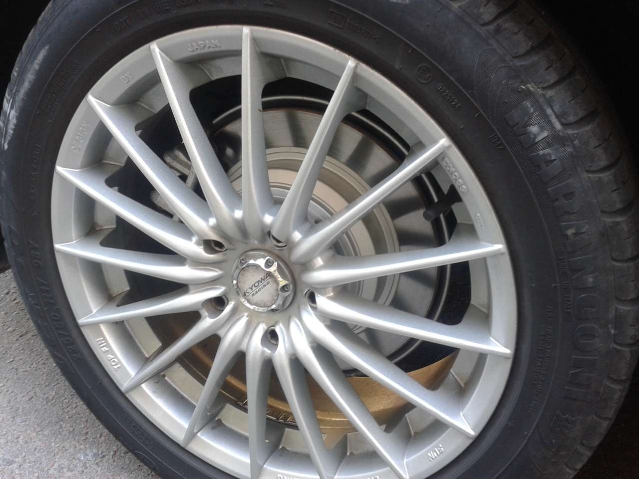

Вот поменял ЗТД стояли с завода 2009 год, прошли около 100к при лимите в 8 мм замерял остаток составил 7,2 мм. При этом оригинал смотрится довольно бодренько, положил лежат в гараже, могу скинуть фотку.
В замен поставил на Бош сервисе у себя Фередо комплект 2050 грн, замена 180 грн.
Смотрятся красиво попали под цвет диска я их красил в серебро. Тормозят вроде также, просто я ещё передние не менял там стоят заводские ещё )
Колодки у меня РодХаус, катаю второй комплект уже доволен. Первый комплект отходил (вот даже поднял документы) задние 33 700, а передок немного больше 37 400. Они ещё не скрипели и тормозили хорошо, но остаток был уже мал и я по рекомендации мастера поменял на аналогичные.

Alex Brit:попали под цвет диска я их красил в серебро
Вот это сейчас серьёзно было?  Laughing

Да у меня просто диски до перекраски темнее были, а я их покрасил в более светлый цвет.
И когда поставил новые зтд диски они прям таки попали в цветовую гамму.
Это я имел ввиду  Very Happy  Very Happy
