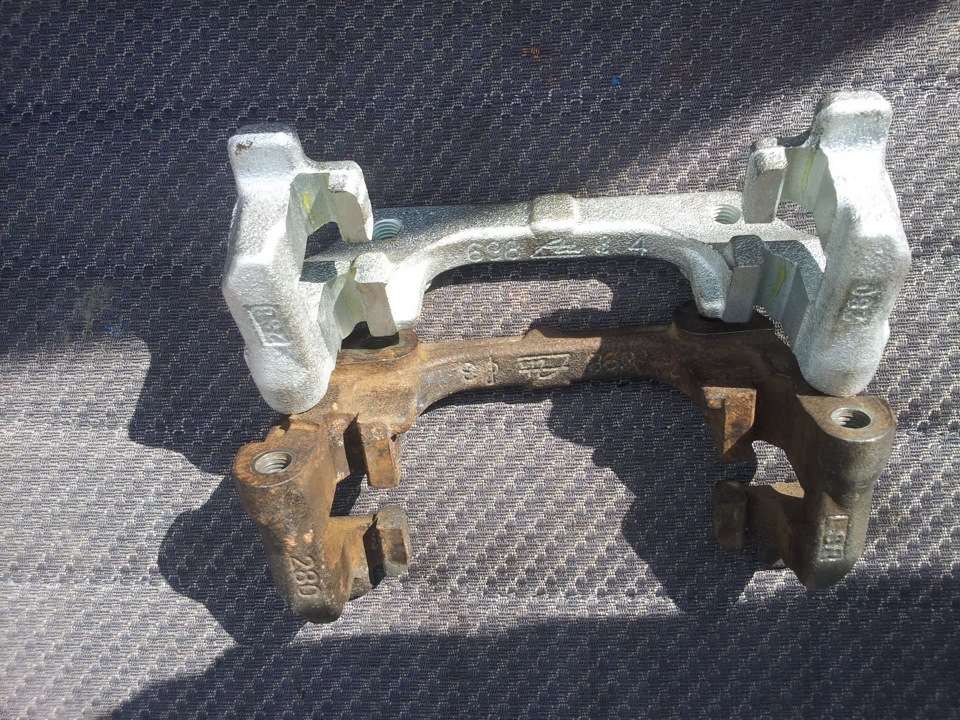

Хочу поставить на зад суппорта от Nissin Алюминий Euro-r с тормозными дисками 280-300мм, перед суппорта Honda NSX NA2 320-330мм
Ищу варианты скоб суппорта под такие суппорта и диски на штатные места, чтобы не колхозить там всякие проставки и переходники
Помогите с номерками плиз
кто сталкивался с таким тюном???

StormVMS:тоесть скоб под увеличенный тормозной диск не бывает???
бывают но они не становятся на сл9 -)) Added after 1 minutes: about118162.html Хочешь Тест пайпу для аккорда 2004-2007

В общем по результатам поиска решения задачи по увеличению тормозной силы на хонде принято следующее решение
Передние тормоза от акуры рл (суппорта нашёл, в поиске дисков 320мм*30/32мм) Задние суппорт от евроР A9CLP14S (суппорта нашёл, в поиске дисков 300/304мм*10/11мм и скобы для них, так называемый rotor upgrade kit) Колодки планируется брать z23 или более злые |

Передние тормоза от акуры рл (суппорта нашёл, в поиске дисков 320мм*30/32мм) Задние суппорт от евроР A9CLP14S (суппорта нашёл, в поиске дисков 300/304мм*10/11мм и скобы для них, так называемый rotor upgrade kit) Колодки планируется брать z23 или более злые диски у меня есть 330*30 300$ кранштейн пож эти диски 75$ на зад есть кит диси колодки переходники-) 300$ Хочешь Тест пайпу для аккорда 2004-2007

Передние тормоза от акуры рл (суппорта нашёл, в поиске дисков 320мм*30/32мм) Задние суппорт от евроР A9CLP14S (суппорта нашёл, в поиске дисков 300/304мм*10/11мм и скобы для них, так называемый rotor upgrade kit) Колодки планируется брать z23 или более злые диски у меня есть 330*30 300$ кранштейн пож эти диски 75$ на зад есть кит диси колодки переходники-) 300$ Женя, 330 у меня не влезут в мои колёса На зад ещё попробую поискать увеличенную скобу За переходники спишемся ещё |

Передние тормоза от акуры рл (суппорта нашёл, в поиске дисков 320мм*30/32мм) Задние суппорт от евроР A9CLP14S (суппорта нашёл, в поиске дисков 300/304мм*10/11мм и скобы для них, так называемый rotor upgrade kit) Колодки планируется брать z23 или более злые диски у меня есть 330*30 300$ кранштейн пож эти диски 75$ на зад есть кит диси колодки переходники-) 300$ Женя, 330 у меня не влезут в мои колёса На зад ещё попробую поискать увеличенную скобу За переходники спишемся ещё 330 влазит в р17 -) Хочешь Тест пайпу для аккорда 2004-2007
у меня сейчас на сток суппортах и дисках 280мм зазор до грузчиков 21мм, ставить простаки для увеличения вылета не хочу
