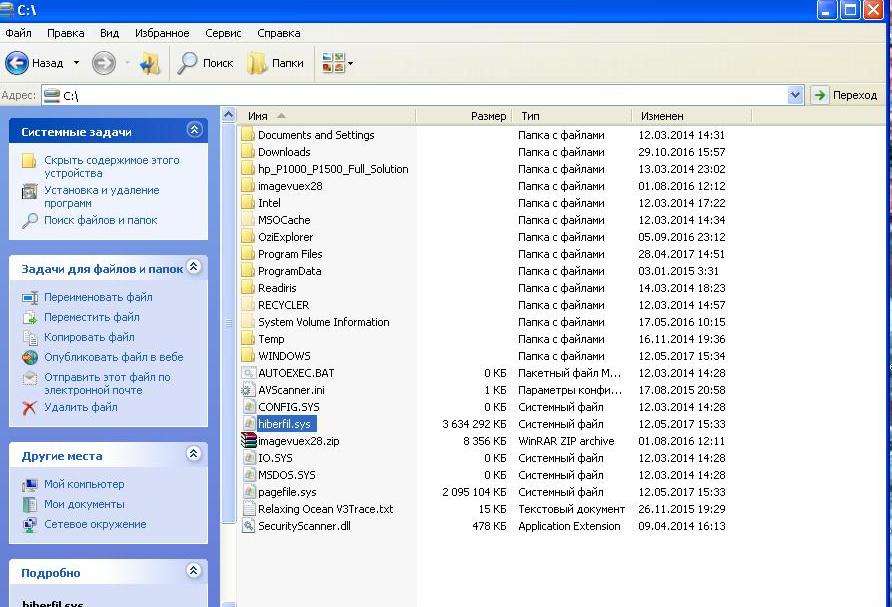

Уважаемые знатоки, подскажите, плз, нормально ли, когда пара системных файлов занимает столько места на диске? (см.фото)

да
это файлы подкачки и гибернации

Полностью нормально.

Файл гибернации. Если не используете режим гибернации, а на диске не хватает места, то можно этот режим отключить. Тогда система сама удалит этот файл.

На моей памяти в Windows XP (а на картинке она) гибернация работает коряво.
Можно воспользоваться любым мануалом и выключить.

mpa, так точно ! я её везде отрубаю, не важно будь то ХР или 10ка.
Сат, если стоит ссд - то подкачку тоже надо вырубить кебени, если обычный винт - то выставить по "выбору системы"

Парочка последних поколений ссд к этому равнодушна. Не буду искать, как эти термины называются, но и соотв режимы по-дефолту включены, и количество циклов записи увеличилось. Вклучайте и наслаждайтесь.
