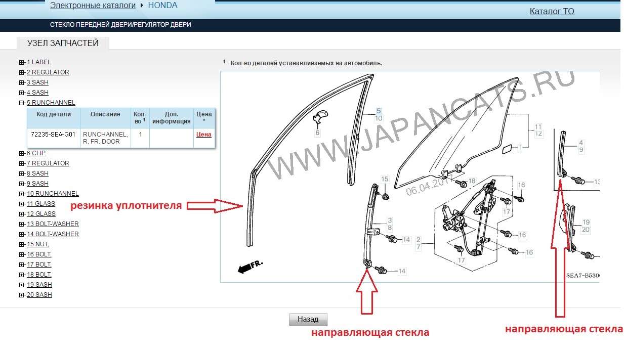

стали на мокрую плохо закрываться два передних стекла, водительское и пассажирское, думал "направляющая стекла (72270-sea-003/72231-sea-003)". Нашел их, но в разговоре с менеджером понял, что внутри направляющих ничего нет, то есть только метал и они вечные пока не сгниют. А проблема плохо закрывающихся стекол кроется в выработке "резинки уплотнителя", она только удерживает стекло и только по ней двигается стекло. Я прав, или все же есть в направляющей какой-то пыльник ?  Просто что бы не купить ненужное

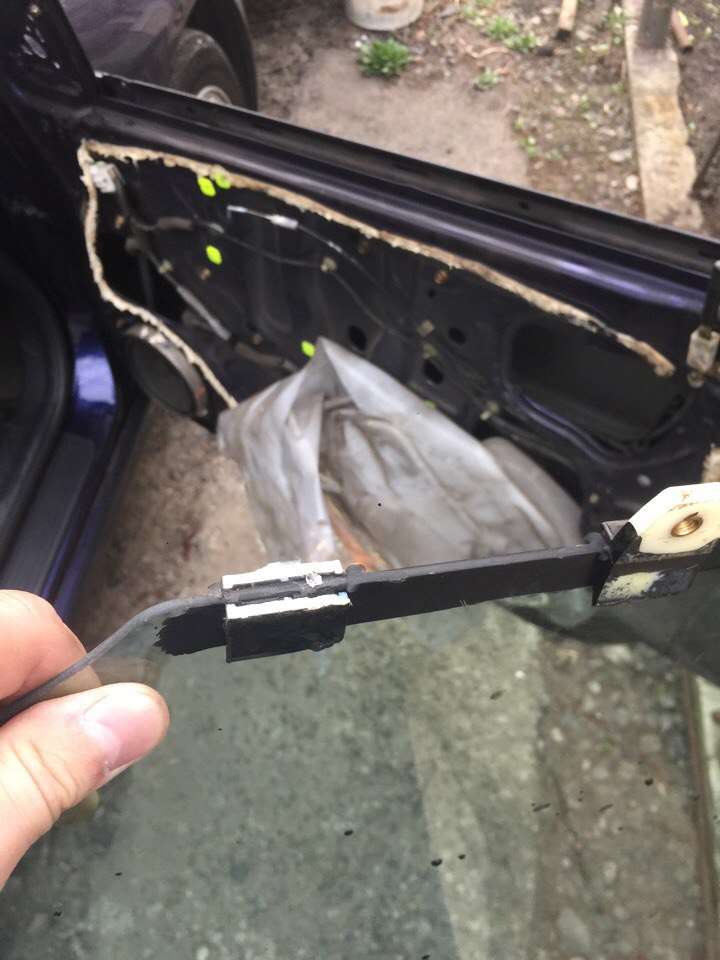

Заехал помыться, опустил окно пасажира, все как обычно, по мокрому туго, услышал как что-то треснуло
поднял, ничего, снова опустил и увидел перекос окна
итог:
1) разобрал
2) увидел что хрустнуло и почему перекос пошел
3) увидел что направляющие пустые то бишь окно ходит только по уплотнителю

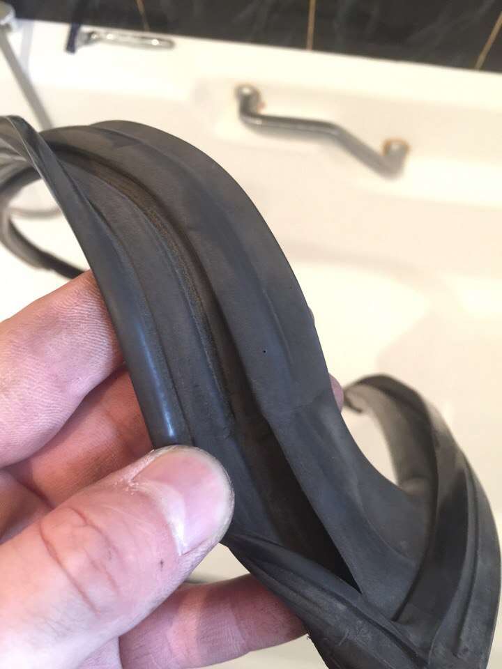

4) хорошо помыл зубной щеткой и мылом уплотнитель изнутри
5) собрал все в обратном порядке, сижу думу думаю ......
Вопросы:
1) возможно заменить данный крепеж стекла ?
2) если невозможно заменить, то чем-то склеить можно ?
3) чем лучше обработать уплотнитель для лучшего скольжения стекла ? p.s.кроме "силикона" есть что-то лучше ?
