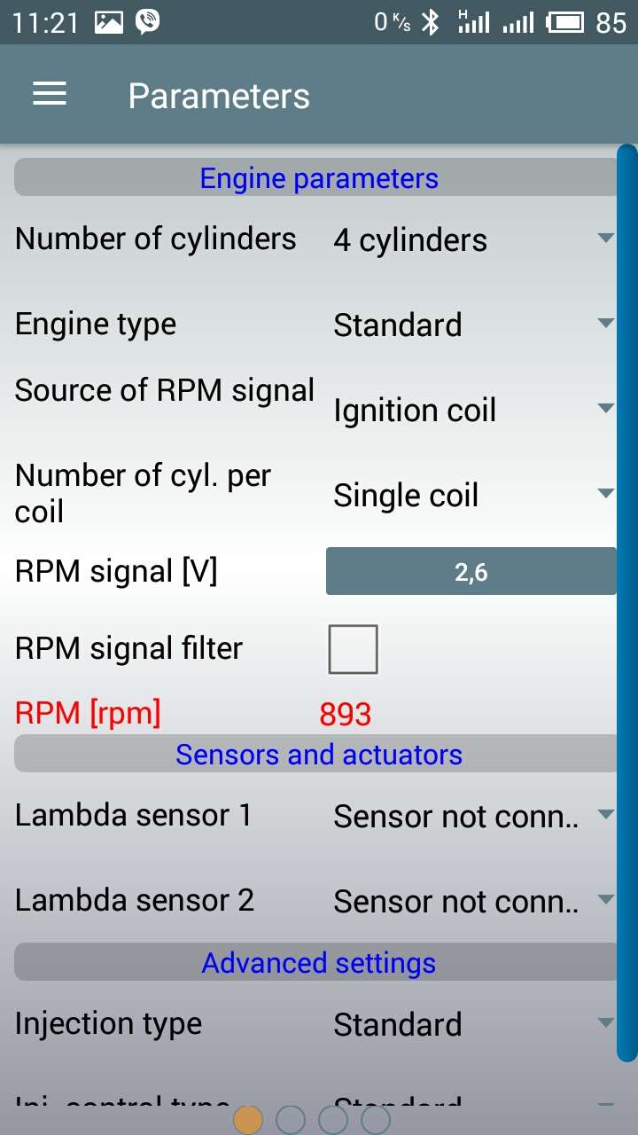

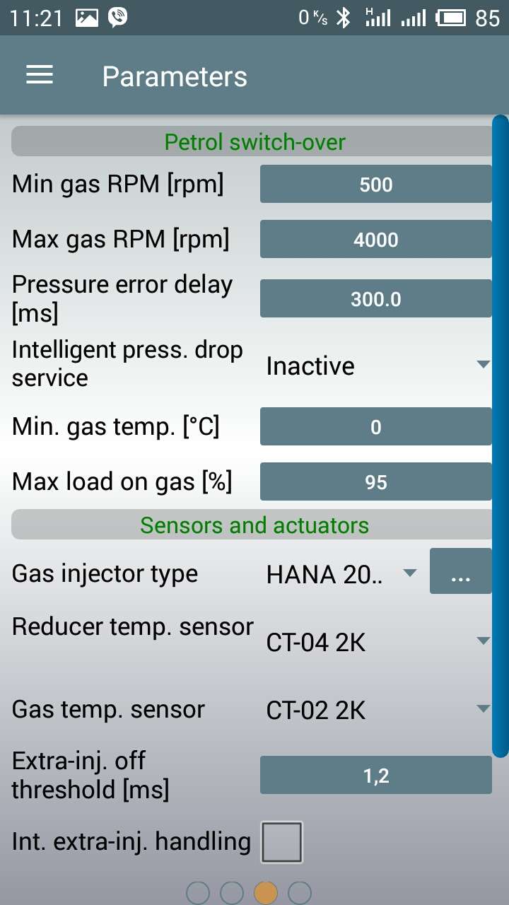

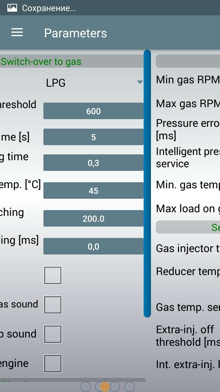

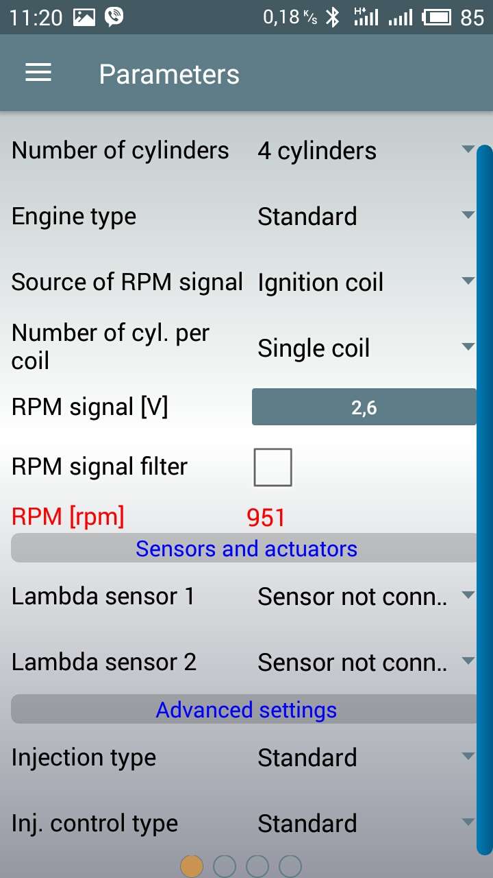

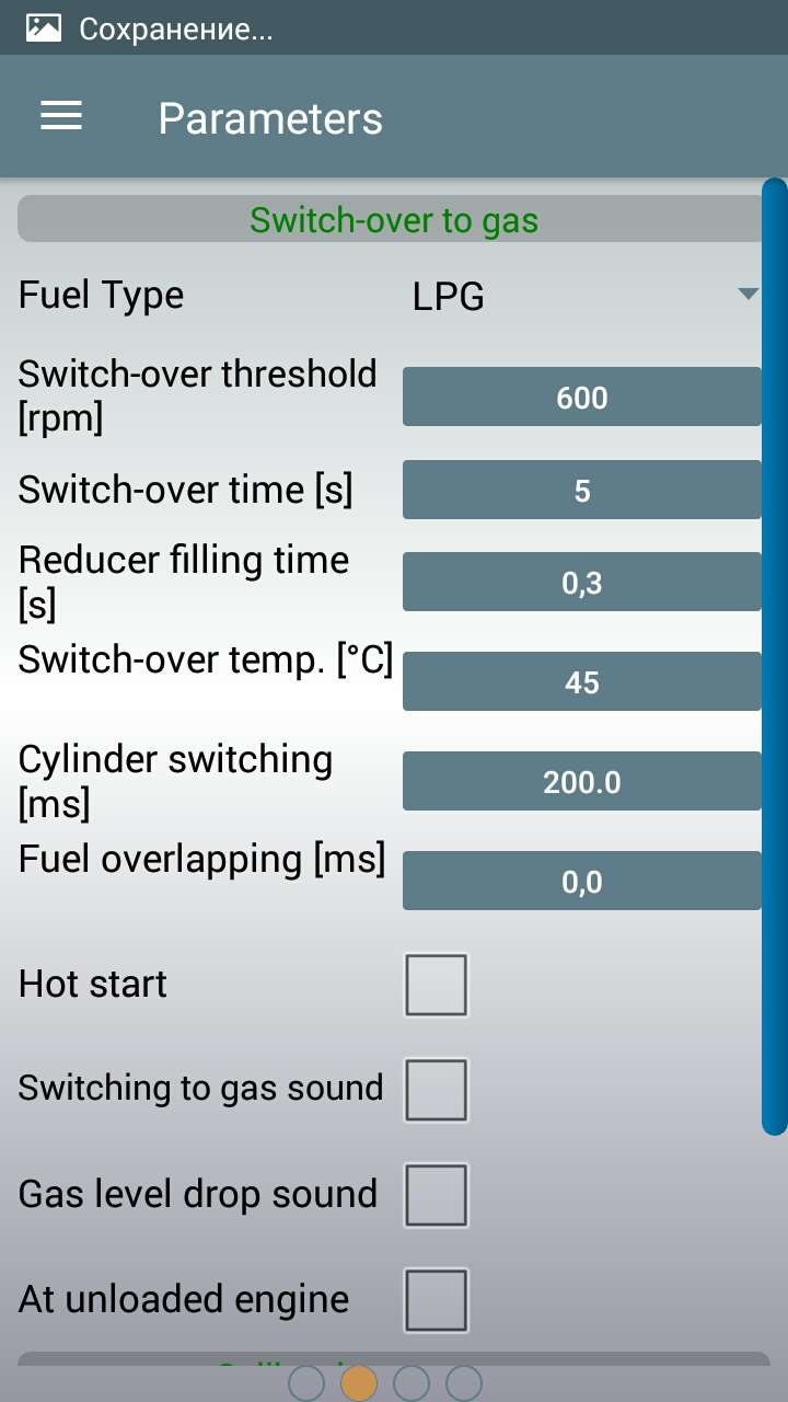

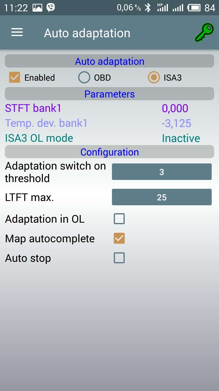

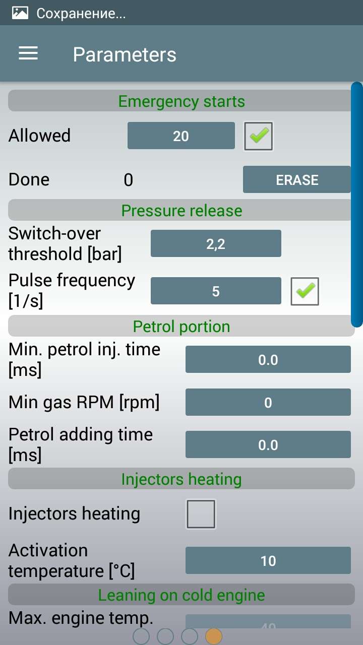

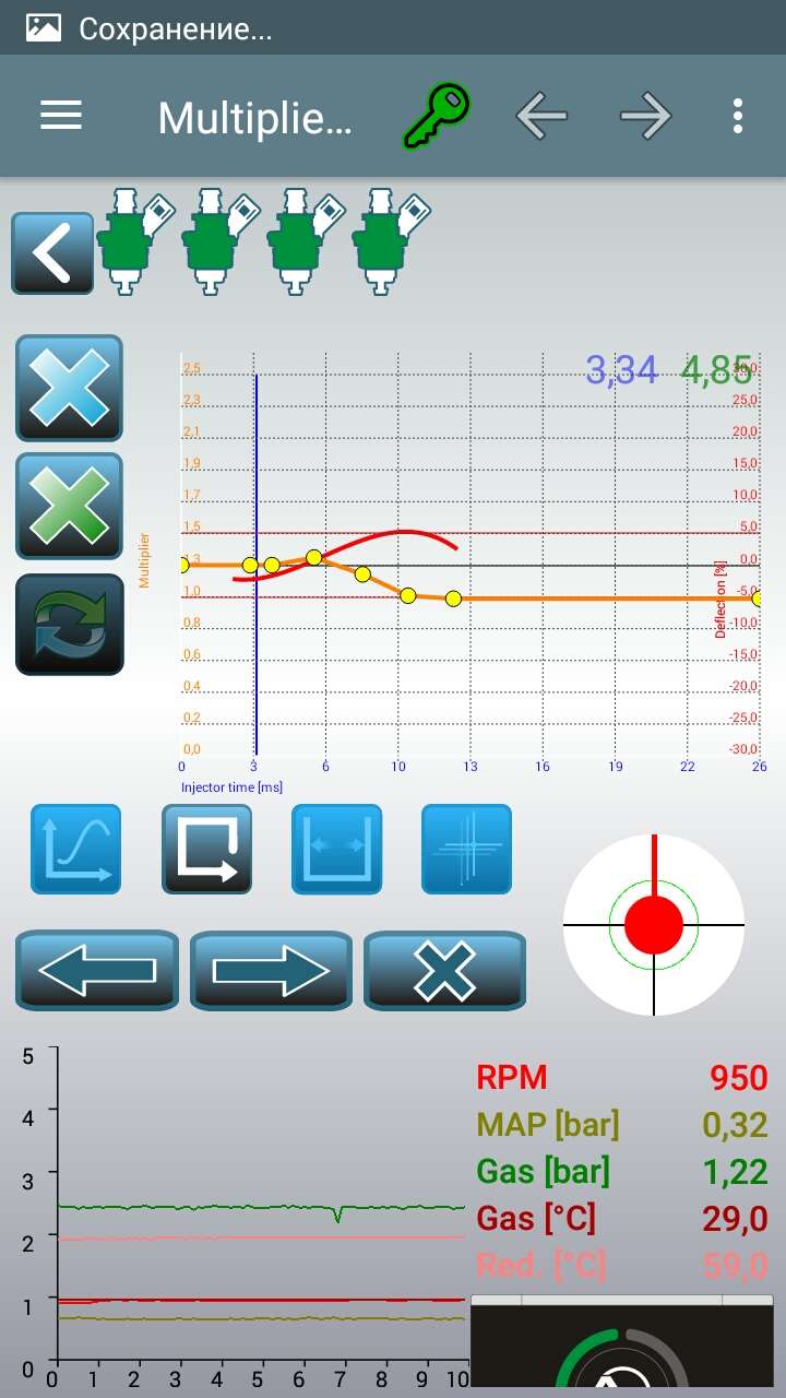

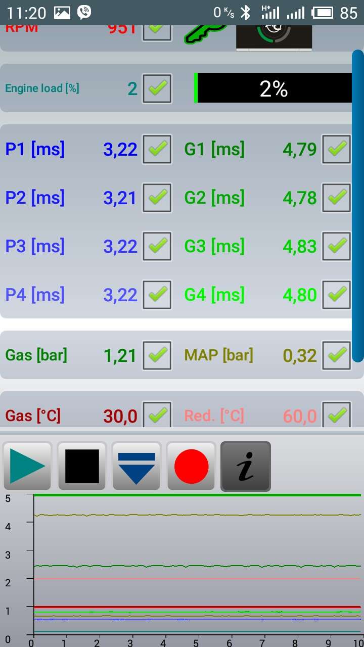

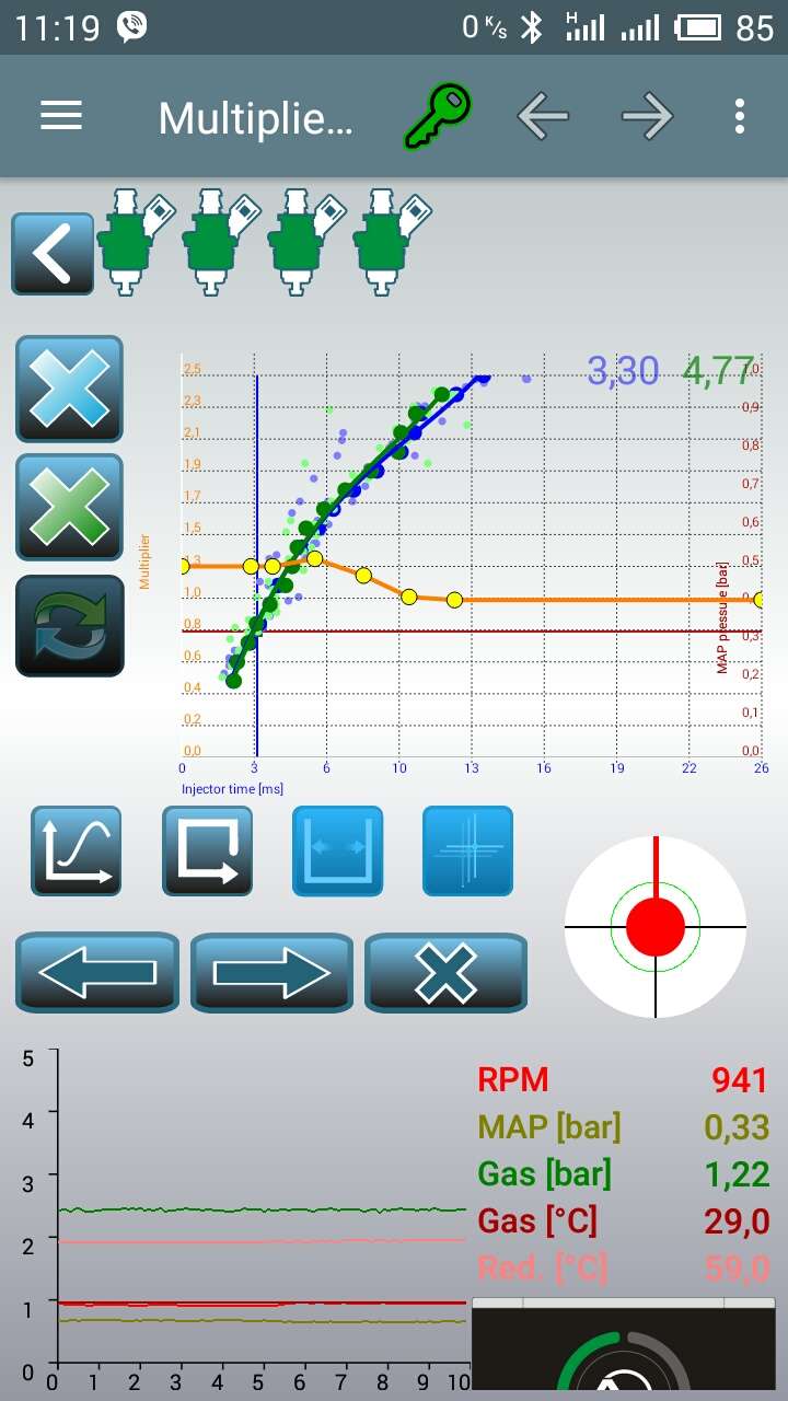

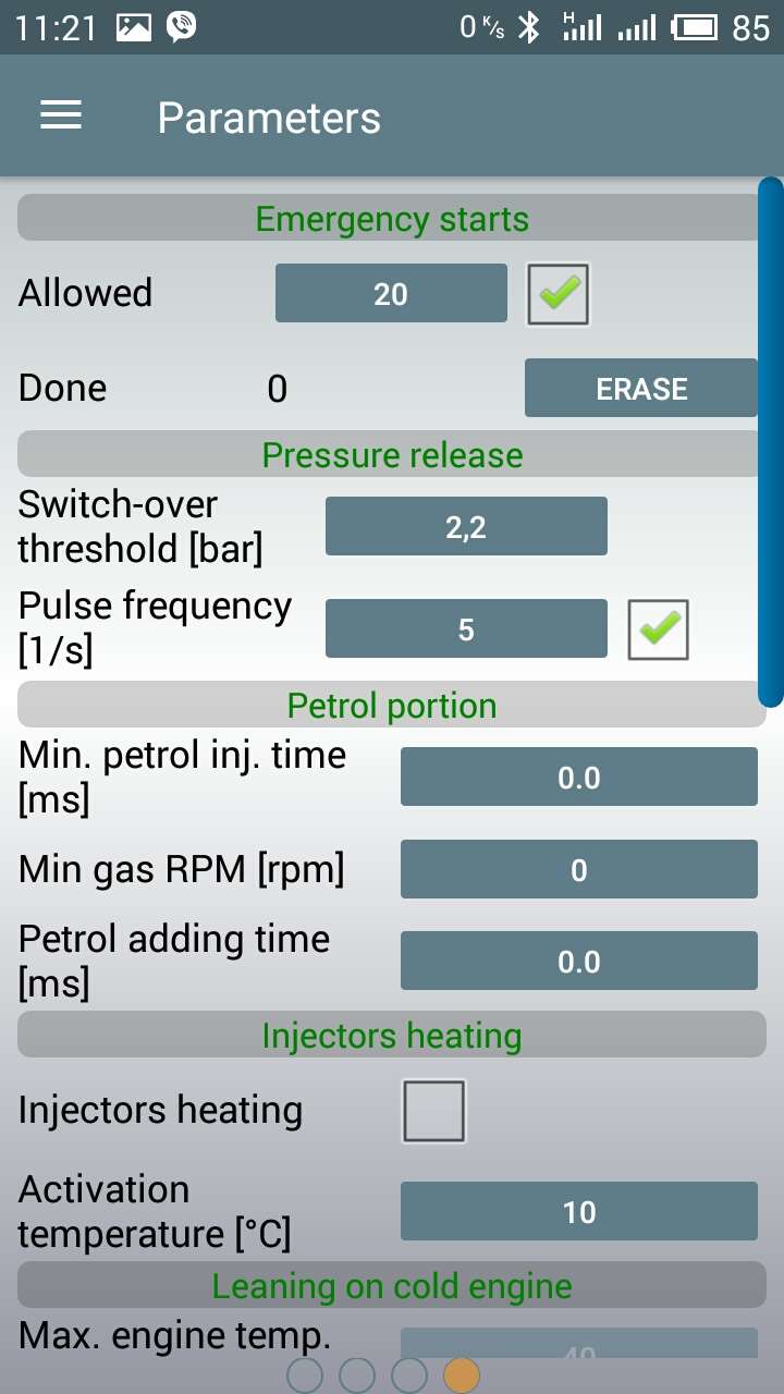

А хоть скрин настроек есть?

Так, а что может кто сказать по поводу настроек ! Буду благодарен всем
Поменяй автоадаптацию с ISA3 на OBD (для isa нужно подключатся к зонду),в режиме нагрузки идет перелив,надо подстроить на ноуте,в телефоне точно не сделаеш,еще можно в карте МАП корекции подстроить!
dimas26:Поменяй автоадаптацию с ISA3 на OBD (для isa нужно подключатся к зонду),в режиме нагрузки идет перелив,надо подстроить на ноуте,в телефоне точно не сделаеш,еще можно в карте МАП корекции подстроить!
Дело в том что у меня стояло изначально OBD, расход был даже еще чуть больше, и я решил попробовать подключить автоадаптацию ISA3, машина стала намного резвее и расход чуть чуть упал ! |
