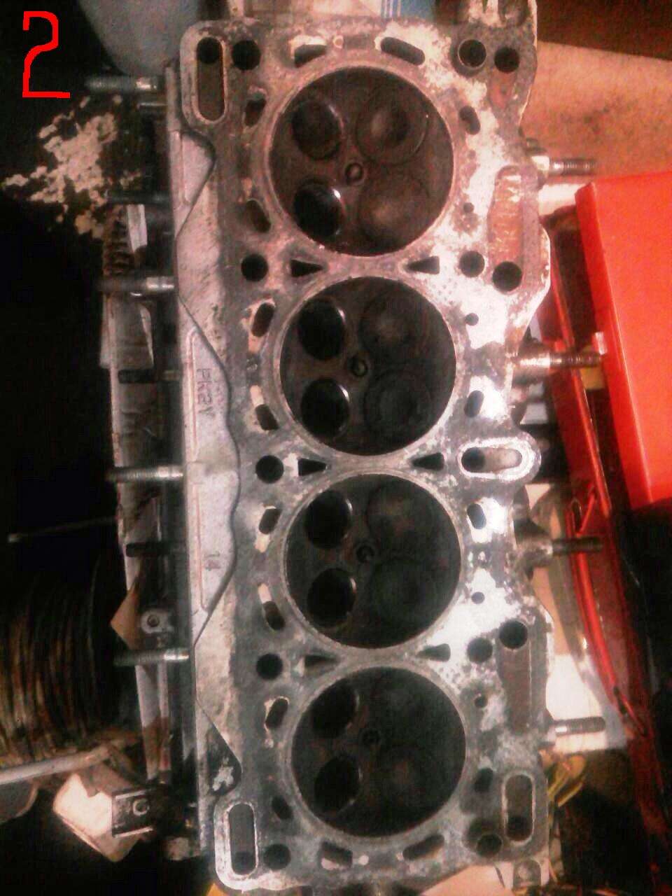

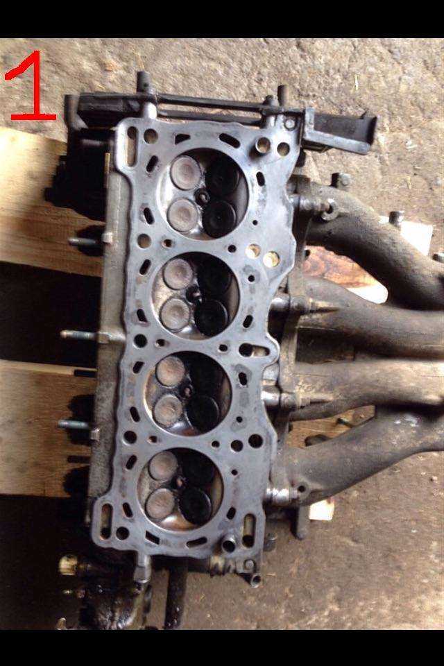

Ребята, как разобраться, как определить головку блока цилиндров?
Речь идет о 3 прелюде 89 год.
У меня по винкоду стоит двигатель B20A7,
На блоке так и написано б20а7.
На голове выбито следующее: Е-4.  89/3.  РК2.
РК2 я так понимаю и есть номер головки, но как узнать что она точно с моего мотора б20а7??
Теперь следующее, есть в пордаже головка с таким кодом PK2Y, и она с блока тоже б20а7 (прелюд правда уже рестайловый 90 или 91 год)
Как разобраться с этим всем?

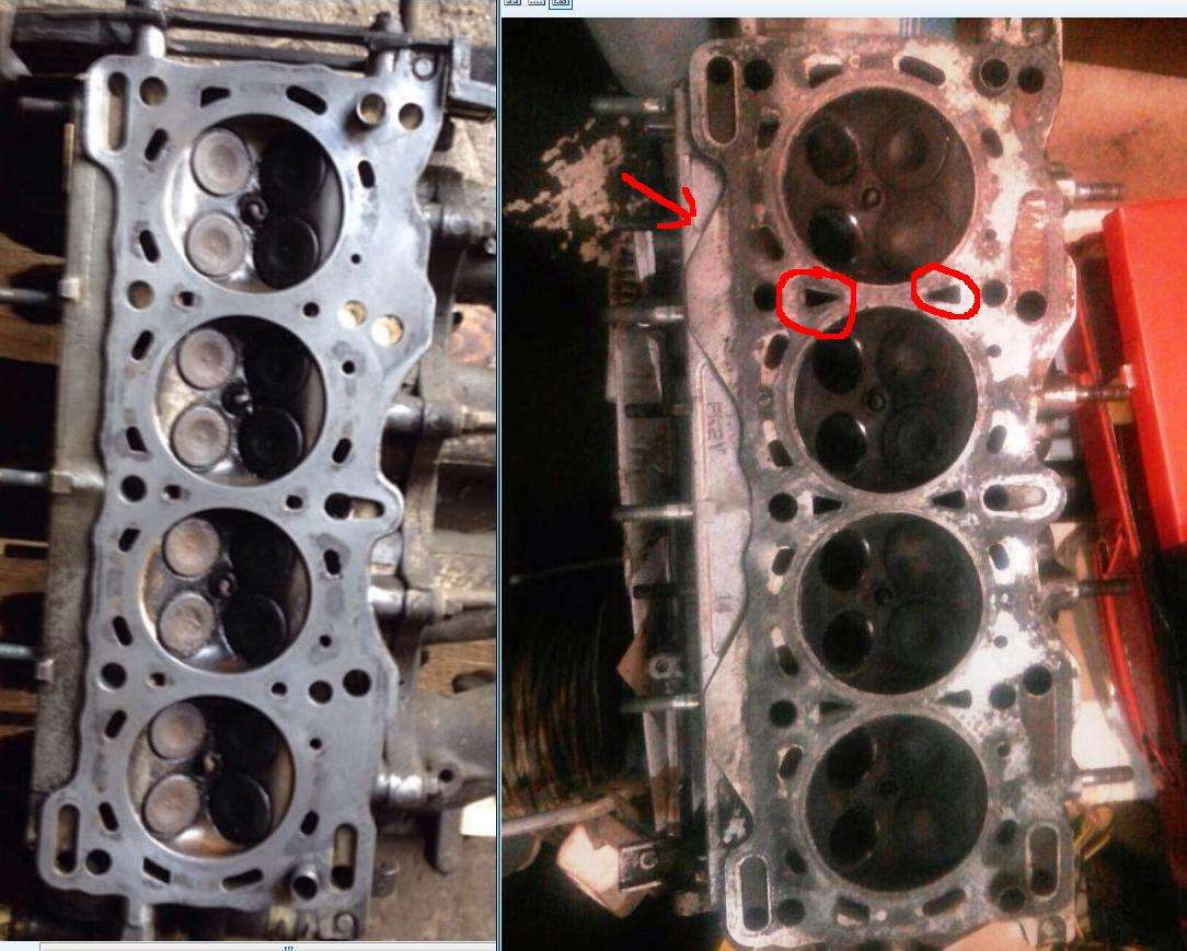

А вот я выкладываю фото бошек.
Фото номер один, моя бошка.
Фото номер два бошка продавца.
Фото номер три, для сравнения.

#1844233»21-03-2017 09:06Хондаводы подскажите по двигателю кое что ;)
так а что разбираться? водяные каналы совпадают, масленный тоже, их разные формы - пофиг

Lexa1983:так а что разбираться? водяные каналы совпадают, масленный тоже, их разные формы - пофиг
А от чего лошади зависят? В двигателе б20а7 150 лс, в двигателе b20a5 135 лс.
Думаете в голове, валах и т.д. нет разницы? И вся мощность зависит от блока???
Просто часто вижу на форумах пишут, хочу поставить голову такую то, потому что там больше лошадей. Вот хочу и разобраться, не знаю какую голову ставить.
Поляк вот такое отписал мне:
Same g?owice A5 i A7 si? nie r??ni?. R??ni? si? jedynie wa?kami, kt?re mo?na stosowa? zamiennie. Inne s? te? t?oki, ale to inny temat. Oryginalnie A5 i A7 maj? kolektory wydechowe ?eliwne. Tyle, ?e A5 ma dwa otwory na sondy lambda a A7 w og?le..
ПЕРЕВОД: Те же руководители A5 и A7 не отличаются. Они отличаются только в роликах, которые могут быть использованы как взаимозаменяемые. Другие также поршни, но это другая тема. Первоначально A5 и A7 выполнены из чугунных выпускных коллекторов. Это просто, что A5 имеет два отверстия на лямбда-зонда и A7 на всех.

Не могу понять, сколько у меня лошадей, блок б20а7, а голова б20а5.
но я на все 100% еще не уверен что у меня а5 голова.
тяжело нарыть инфу по маркировкам бошек на эти моторы (просто пишет РК2)
