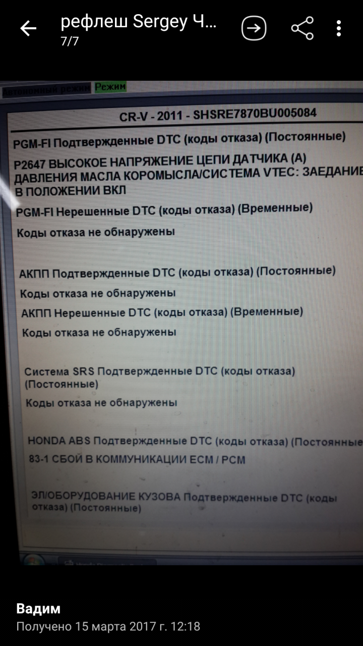

Показания комп диагностики.Ошибка одна и та же появляется.
