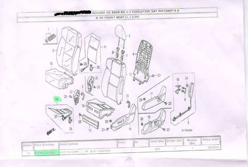

У себя на аккорде когда пропал подогрев, нашел разомкнутое клемное соединение под сидением, видимо на мойке активно пылесосили и выдернули.
The only difference between men and boys is the cost of their toys. |
Я первым делом туда и посмотрел, но всё в норме а когда прозвонили показал обрыв где-то в пластине той. Главное спину греет а внизу нет.
