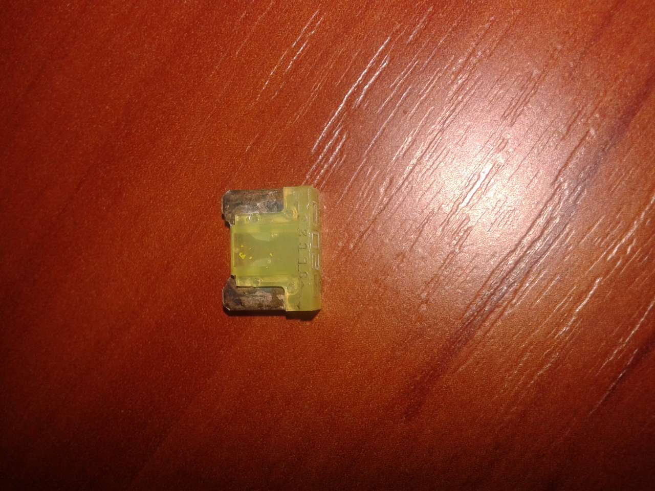

Ребята, сегодня во время движения накрылся прикуриватель, тот который спереди , регистратор был запитан. Думаю накрылся предохранитель. Напишите какоц код предохранителя и его номер?
На форумах вроде писали №23, 20Ампер
Прикуриватель accord 8 cu2
psiz, там должны быть запасные. В блоке
Все будет офигенно!:) |
Так у меня горел такой из-за китайского насоса, подсобил одному чуваку, что помню он зелёного цвета, находиться точно в салоне и он есть там в запаске.
Added after 4 minutes: Книжка просто дома и сгоревший предохранитель тоже, там даже пинцет есть что бы поменять, гляну вечерком мануал. |
psiz, прикуриватель или розетка в подлокотнике?
в прикуриватель не рекомендуется хондой пихать всякие девайсы! От прикуривателя находится в блоке со стороны водителя, от розетки со стороны пассажира, они оба на 20А зелененькие такие. Схемы там рядом приклеены на обратной стороне защитной крышки №23 - Предохранитель прикуривателя. №12 - Разъем для подключения аудиооборудования и розетки в центральной консоли Лучше HONDA нет коня, остальное все .... не то))))))))))

![]() а номер 23 на схеме подписан? а то в инструкции его нету |
как нет, вон же на твоей картинке написано даже
![]() Лучше HONDA нет коня, остальное все .... не то))))))))))
Vorlock:как нет, вон же на твоей картинке написано даже
![]() Справа написано 23, а слева на коробке, где какой предохранитель иконки, не указан номер 23 |
psiz, ты издеваешься? ))))
перечитай post-1840196.html#1840196 и прочитай что написано вверху своей картинки зачем ты ищешь №23 с обеих сторон? ![]() Лучше HONDA нет коня, остальное все .... не то))))))))))
Vorlock:psiz, ты издеваешься? ))))
перечитай post-1840196.html#1840196 и прочитай что написано вверху своей картинки зачем ты ищешь №23 с обеих сторон? ![]() зачем мне искать с обеих сторон? в инструкции я взял крышку под рулем, перевернул, вот на ней иконки с номерами ![]() где конкретно на этой картинке, иконка с номером 23 ? я уже давно понял, что предохранитель прикуривателя под номером 23, только на крышке нету нарисованого номера 23, нету иконки прикуривателя, есть номера 2-3. 2-4, и тд. Обведите пожалуйста красным нужный предохранитель, я тупой походу |
ты просто не внимательный и врешь местами )))))
почему? потому что ты привел картинку от "Блок предохранителей в моторном отсеке Honda Accord 8." а пишешь что взял крышку под рулем, перевернул Блок предохранителей в салоне ![]() Лучше HONDA нет коня, остальное все .... не то))))))))))
Vorlock, спасибо большое.. я просто для оперативности скачал инструкцию на аккорд 8 https://www.honda.co.ru/Project/Storage/Documentations/0000000004/accord_new/AccordVIIIguide.pdf на страницах 409-410.. просто неправильно указанная картинка.. у Вас рисунок корректный..
