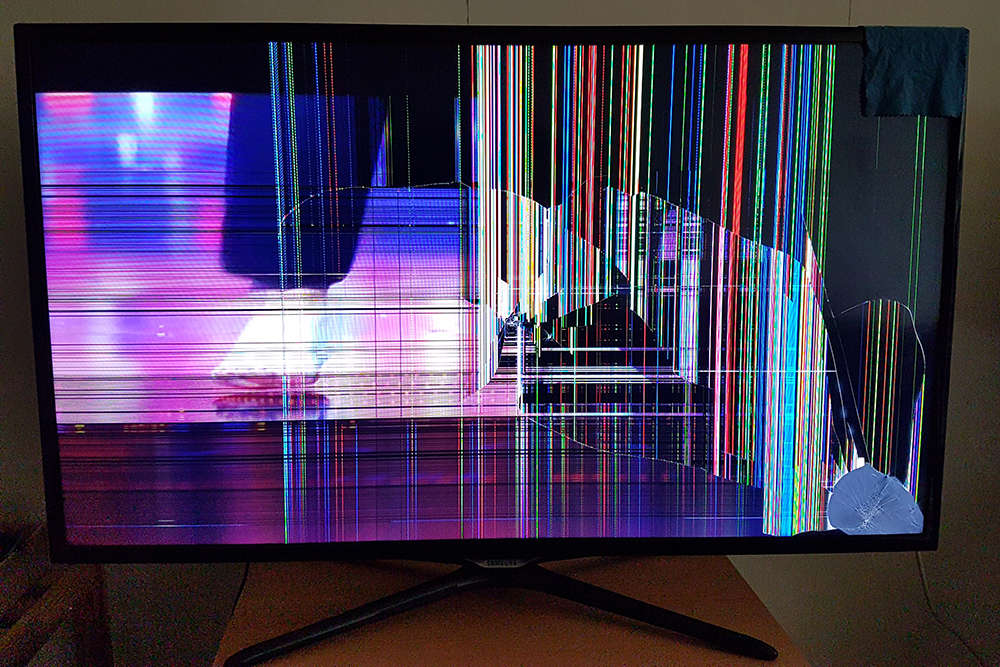

в общем после падения на экране нарисовались полоски всякие. в связи с чем ищу матрицу. вдруг кто чего посоветует.

судя по дырке в правом нижнем углу - там никакой паяльщик не справится. матрицу под замену.
а поменять можно и самому - в общем весь телек сейчас состоит из 4 частей: матрица, корпус, главная плата и БП. все разбирается и собирается просто. методы соединений- шлейфы.
открытый вопрос стоимости матрицы.....  Rolling Eyes
если новыя матрица =стоимость б/у телека - смысла нет.

Androll, елси удар там - 100 проц замена. не розглядел на телефоне раньше.

Шары не будет, а сравнивать с телефонами это некорректно во всех смыслах (их в тысячи раз большле на руках!), более-того менять на таком аппарате матрицу экономически нецелесообразно. Новая от "похожего" туда сходу не станет, а "родную" найти за интересные деньги почти нереально. Прогресс с матрицами на сегодня такой, что уже на трехлетний аппарат бывает сложно найти что-то подходящее "без паяльника": нужны минимальные, но переделки и подстройки. Дешевле купить полностью рабочий б/у аппарат, благо стоят они сейчас копейки, а не так как 10 лет назад по цене автомобиля...

К сожалению даже искать не стоит, продавайте его по запчастям и берите новый или бу с гарантией телек.
Почему не стоит искать?
Все очень просто:
1) новые матрицы стоят дороже такого телека бу, более того близки к цене целого нового телека и найти их по сути не реально.
2) бу телеки с живыми матрицами и какими-либо проблемами с остальным, ремонтируют сколько бы оно не стоило, так как все равно выходит дешевле другого такого телека, как бу так и естественно нового.
Из вышесказанного ясно что бу матриц на телеки тупо нету в продаже, точнее на подобные модели я пока не встечал за адекватные деньги.
В телеке самое дорогое это матрица, остальное цветочки не всегда мелкие и дешевые, но в сравнении с стоимостью матрицы дешевые и если она рабочая, то обвязка чинится или меняется и это все равно дешевле аналогичного бу телека.
