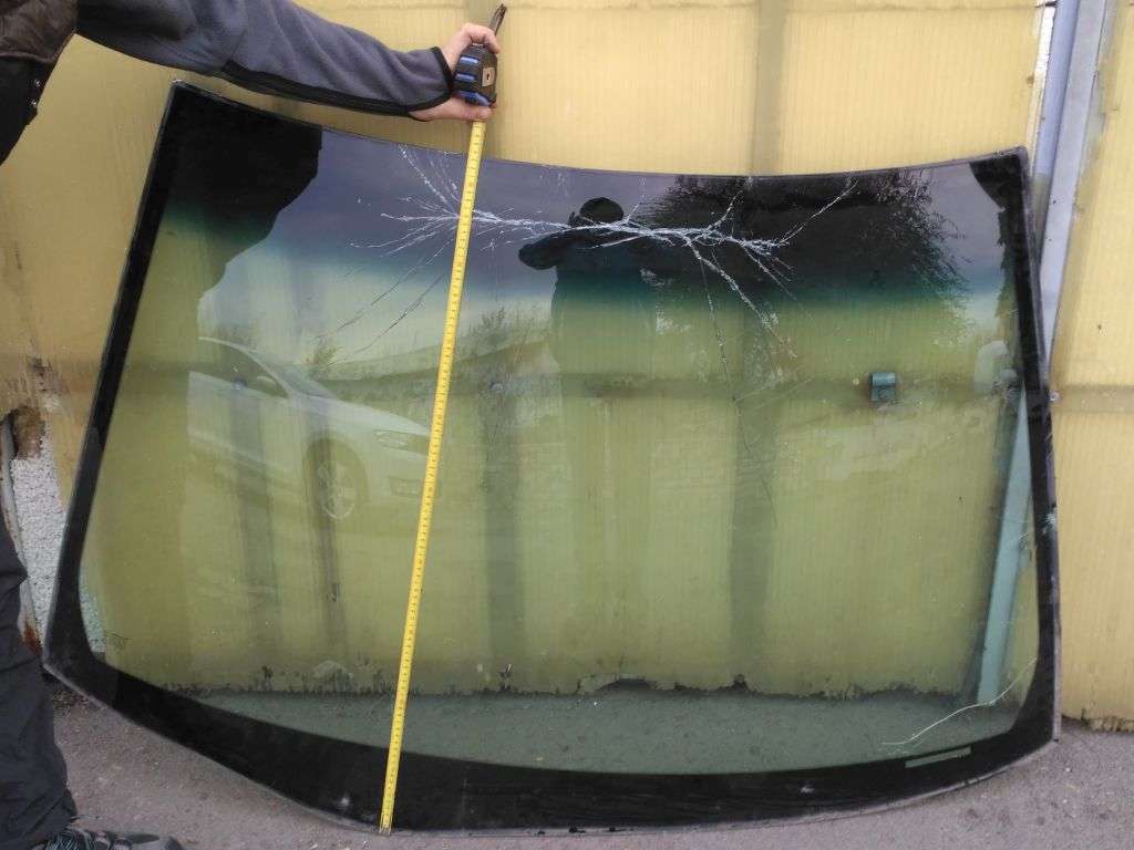

Добрый день, может кто-то сталкивался с похожей ситуацией. Хонда купе, американец 2001 год
Треснуло лобовое стекло. На Экзисте подобрали по вин коду, приложили-примерили, вроде оно.
Вырезали старое, а оно немного не такое. Старое 1460 на 935, а то что по вину подобрали 1465 на 920. Мастера разводят руками, говорят мы не знаем что делать. Как такое могло получиться и что делать?
Лобовое стекло
Экзисту верить нельзя. Видимо стекло от 4х дверки.

Может есть на форуме кто стеклами занимается? Или под заказ делает? Вот так она выглядит, вроде em2 ничего необычного. Привет. HONDA CIVIC COUPE Лобовое зеленоватое с синей полосой сверху - 3100 грн. Установка 500 грн. Производитель Pilkington Размеры 1457x934 Смотри на мир сквозь стёкла...без трещин :)

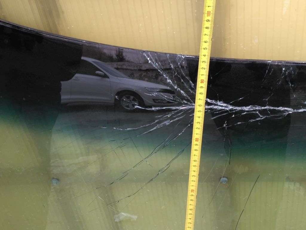

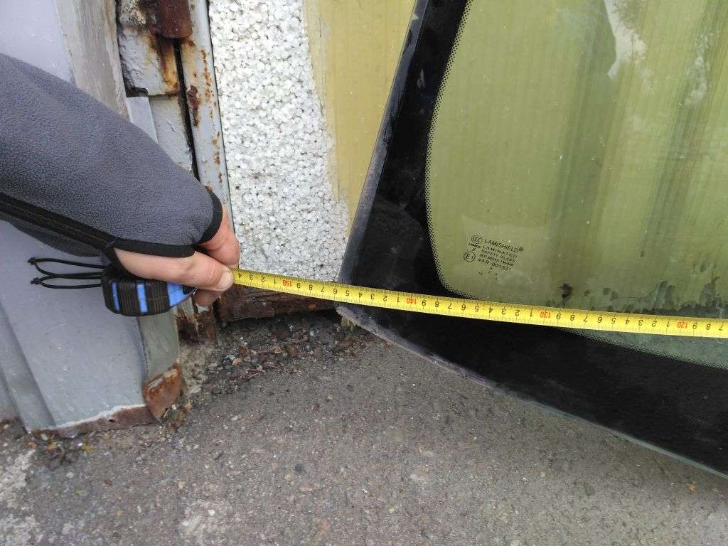

Может есть на форуме кто стеклами занимается? Или под заказ делает? Вот так она выглядит, вроде em2 ничего необычного. Привет. HONDA CIVIC COUPE Лобовое зеленоватое с синей полосой сверху - 3100 грн. Установка 500 грн. Производитель Pilkington Размеры 1457x934 такие размеры должны быть? На фотографиях стекла высоту стекла меряют неправильно. Высота измеряется ровно посредине стекла ( там где зеркало заднего вида) от нижней кромки до верхней. Вот таким образом. [ [ Added after 1 minutes: Yeka:Стекольщик,не подскажете сколько стоит з-на лобового стекла на автомобиле Honda Accord VIII Tourer 2.4 AT Type S 2008год?

На фотографиях стекла высоту стекла меряют неправильно. Высота измеряется ровно посредине стекла ( там где зеркало заднего вида) от нижней кромки до верхней. Вот таким образом. Ок, если Ваше стекло подойдет, я согласен. Отписал в личку. |
Rasta:
Стекольщик:
На фотографиях стекла высоту стекла меряют неправильно. Высота измеряется ровно посредине стекла ( там где зеркало заднего вида) от нижней кромки до верхней. Вот таким образом. Ок, если Ваше стекло подойдет, я согласен. Отписал в личку. В итоге все прошло хорошо. Стекло на месте. post-1835544.html#1835544 Смотри на мир сквозь стёкла...без трещин :)

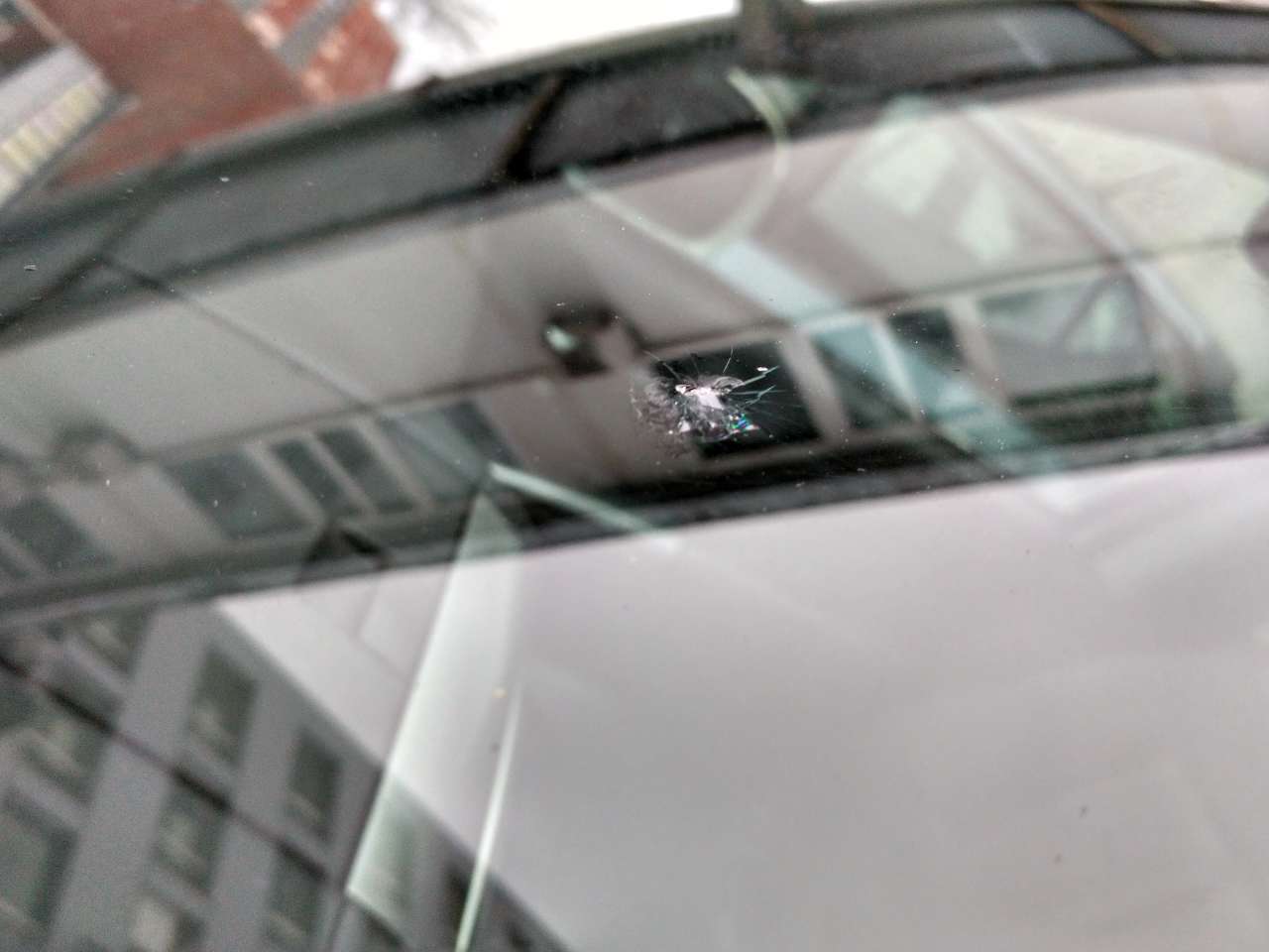

Vetall:Сегодня прилетело в лобовое, размер скола с 2х копеечную монету...Что можно и нужно с этим сделать?
поменять и забыть Спасибо! ![]() И вроде все достаточно п..дато, но всё равно какая-то х..ня!
(095)424-05-21 |
Lexa1983: поменять и забыть
![]() как-то слишком радикально.. ![]() а ремонт сколов совсем не эффективен? |
Был опыт ремонта подобной проблемы...деньги на ветер. Читайте совет выше,без вариантов.
На замену я как-то не готов еще морально... На Механизатором 1 есть ремонт лобового, там вроде кто-то с Мафии еще есть?
Судя по фото, ремонтировать смысла нет. У меня был такой же скол от попадания чего-то металлического. Трещины пошли в разные стороны, их будут засверливать, заливать прозрачным полимером. Гарантии, что не останется микротрещин не будет, плюс место ремонта всё равно заметно. Это - из личного опыта, стекло треснуло в первые морозы после ремонта. Поэтому готовьтесь материально и меняйте.
Rayss, это на фото выглядит как 5ть копеек, по факту - 1-2 копейки размер. созвонился с ремонтом - гарантирую, что трещины новые не пойдут. стоить будет около 250 грн. - я готов рискнуть с ремонтом, заменить всегда успею.
Спасибо за отзывы и советы! |
Vetall: почему? эфективен, просто когда он один - норм, у меня их было пять или шесть с разбегом в пару месяцев вот и умножь 250 * 6 Lexa1983: поменять и забыть
