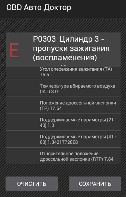

Помогите решить проблему, никто не может найти причину.
(Хонда аккорд, 2005, 2,4 АТ, пробег 300 тис., ГБО)

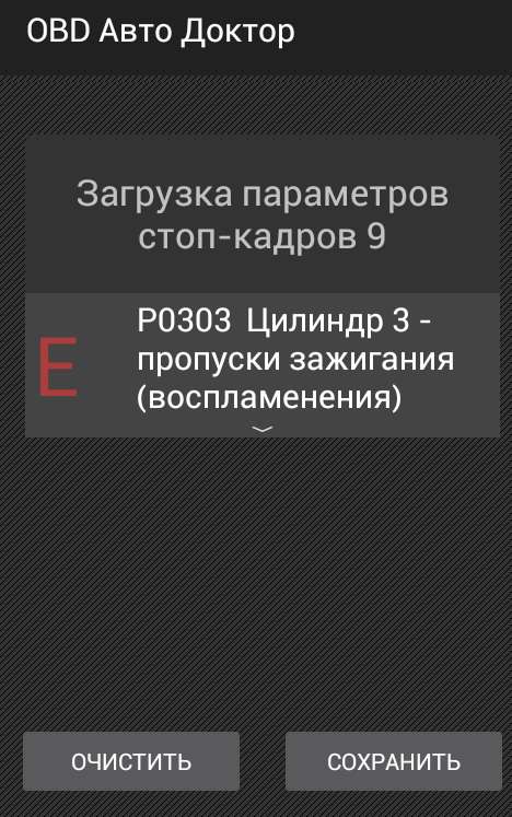

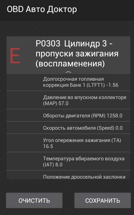

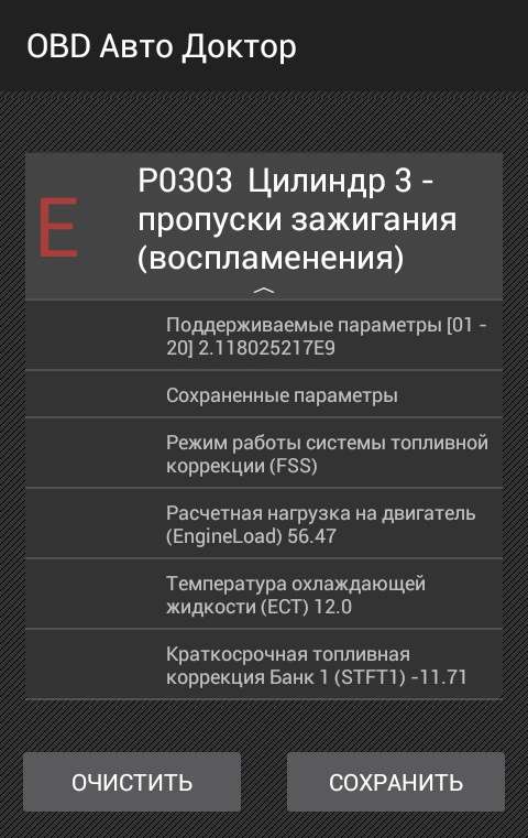

Утром, при старте двигателя, выскакивает ошибка «Р0303 Цилиндр 3 – пропуски зажигания (воспламенения)» (ниже есть фото).
Машину «колбасит» (т.к. работает на 3-х цилиндрах) с труб валит густой сизый дым, обороты прыгают, иногда глохнет.
Все это происходит до момента прогрева, как только машинка немного согрелась - срабатывают все цилиндры, ошибка пропадает, машинка работает как новая.
Это происходит только в сырую(!) погоду и на холодный двигатель, если утром хорошая погода – заводиться без проблем.
Что уже делали:
- свечи меняли.
- 3-ю катушку поменяли на б/у (не помогло), меняли местами катушки ошибка все равно на 3-м цилиндре.
- все контакты почистили/обработали спецсредством.
- ГБО отключал полностью.
- давление в цилиндрах – отличное (у всех на одном уровне)
- по колесам стучал с бубеном вокруг бегал)))
П.с. ошибка появилась еще в зимой, весной и летом проблем не было, наступила осень (сырость) - ошибка снова появилась (только по утрам)
Заранее всем благодарен за дельные советы!

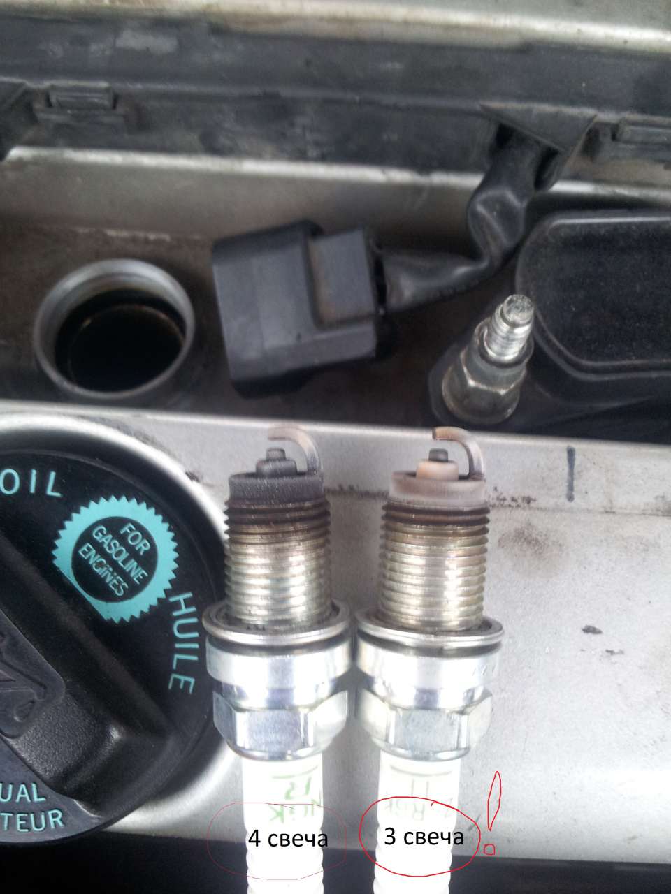

А свечку выкручивали в момент троения? Не сухая ли?

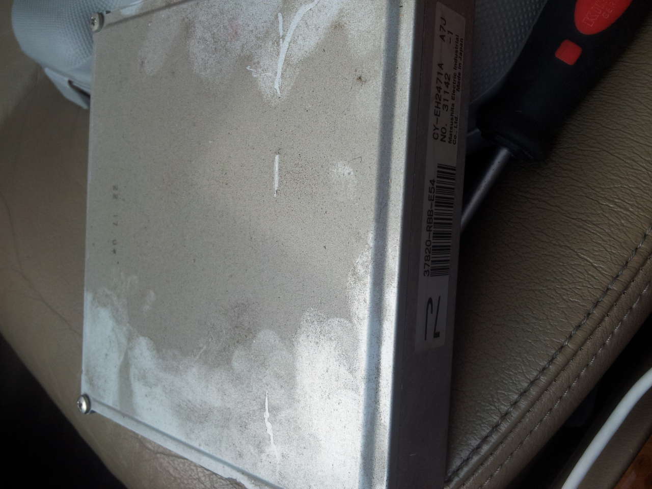

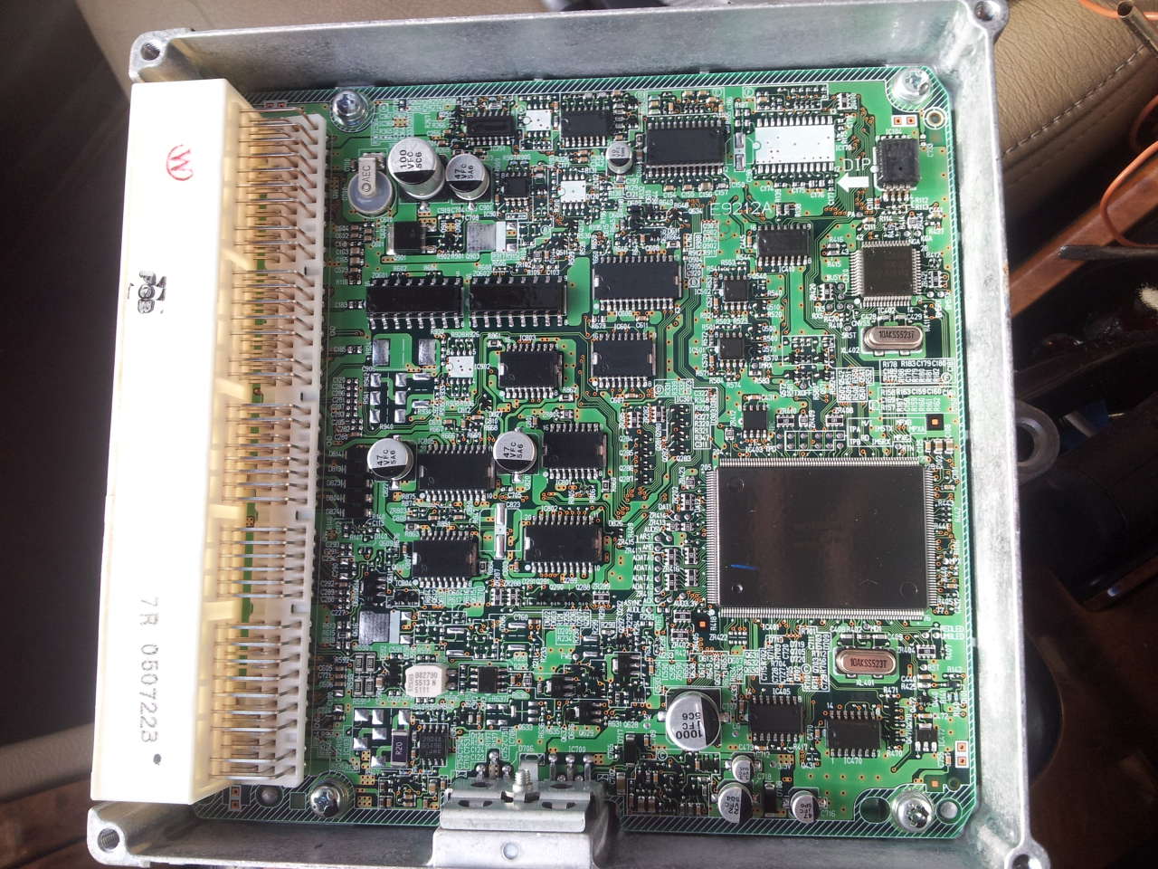

На выходных попробуем скрыть ЭБУ двигателя. О результате отпишусь. Нашел страшную статью про "мозги" на аккордах: https://www.drive2.ru/l/4377257/ Added after 52 hours 40 minutes: Traxim, Скрыл ЭБУ двигателя. По внешним признакам - все хорошо, крышка слегка припала пыль, внутри все как новое. Что касается ГБО, так его отключали (снимали предохранитель), но на результат не повлияло. Наоборот, заметил, что при прогреве в момент перехода на газ троение уходит и двигатель начинает нормально работать. |

Плату от корпуса открути иногда бывает окисление снизу под платой
#1832644»23-10-2016 12:08Помогите решить проблему с ошибкой «Р0303 Цилиндр 3 – пропуски зажигания (воспламенения)»
Eugen19, плату снимать побоялся из-за меток на болтах и какой-то хрени сбоку (на фото внизу по средине).
Визуально все внимательно осмотрел, вроде бы, сырости внутри нет. Снимал мозги утром, специально, когда сырость и она троит. Могут ли на такое поведение машины влиять: 1. Датчик положения распредвала впускного Honda 37510-PNB-003 или 2. Датчик положения распредвала выпускного Honda 37510-RAA-A01 ??? |
