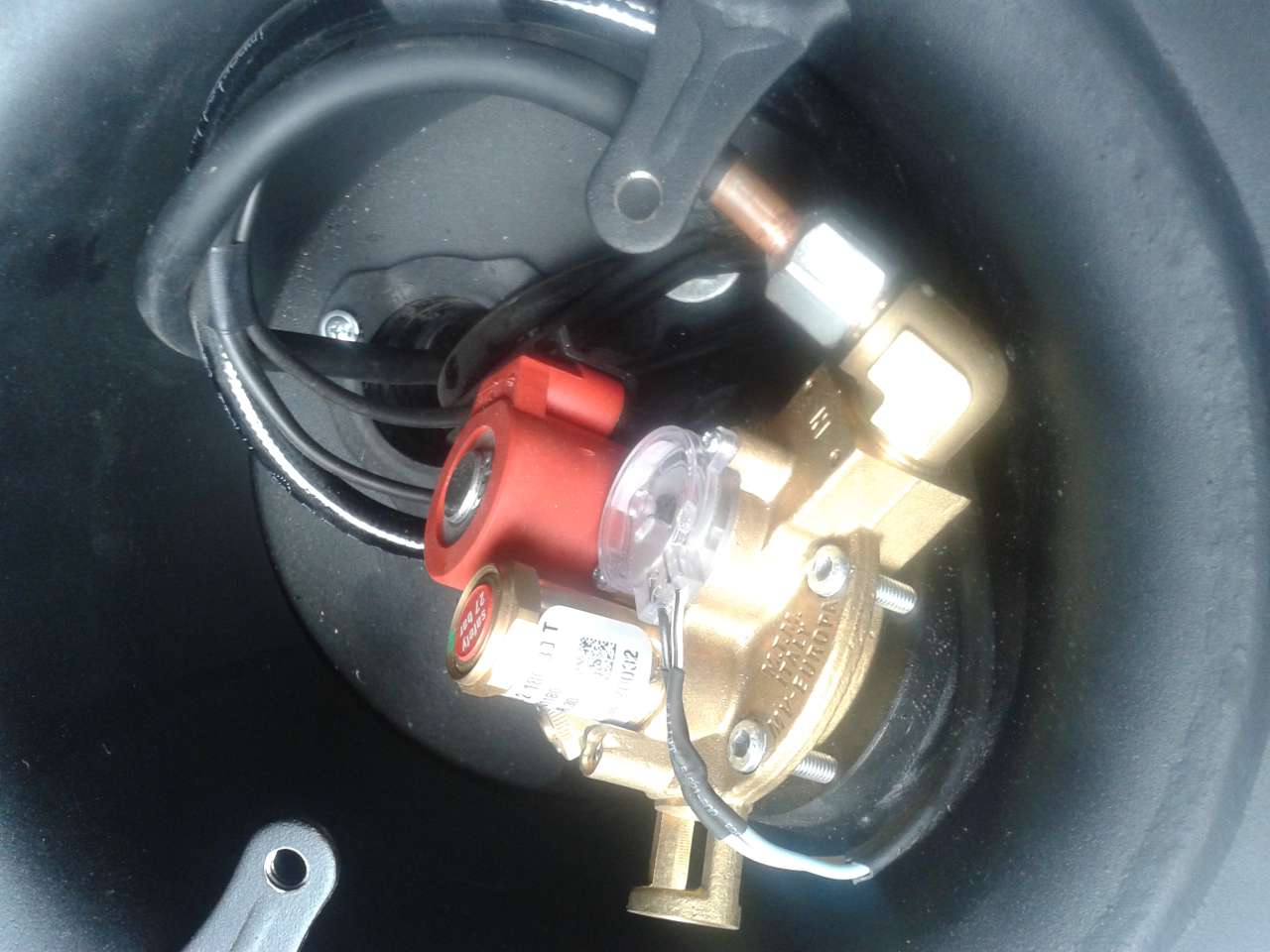

Вот как снимали мульти клапан по утрам открыв багажник совсем немного улавливаю запах газа, через пару секунд запах пропадает. Как снимали и ставили назад всё проверили промазали мыльным раствором и вот тогда ещё при них я заметил что у патрубка (фото будет ниже) немного мыльная смесь ведет себя не так, на что мне сказали что всё в норме.

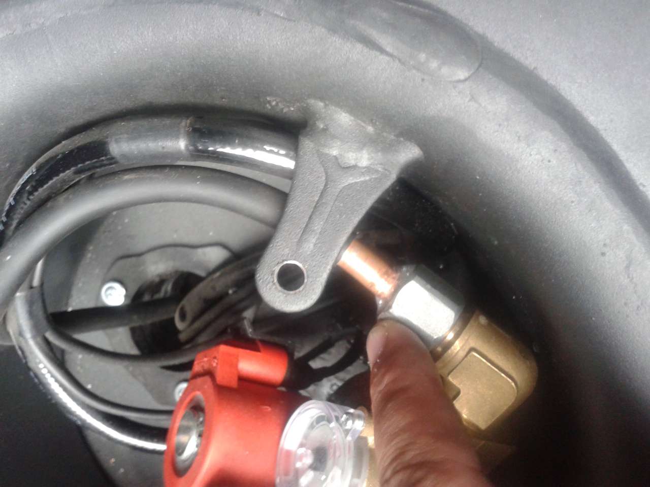

И вот сегодня открыв багажник я снял крышку баллона и там уже точно был запах газа немного, я помылил все детали и вот точно увидел что еле еле а пузырьки идут.
Так вот вопрос это же вроде магистраль для аварийного скидывания давления, но а почему там газ находиться да и сама трубка как то под углом стоит, от того я думаю и травит.
Болт тот затянут я пробовал.

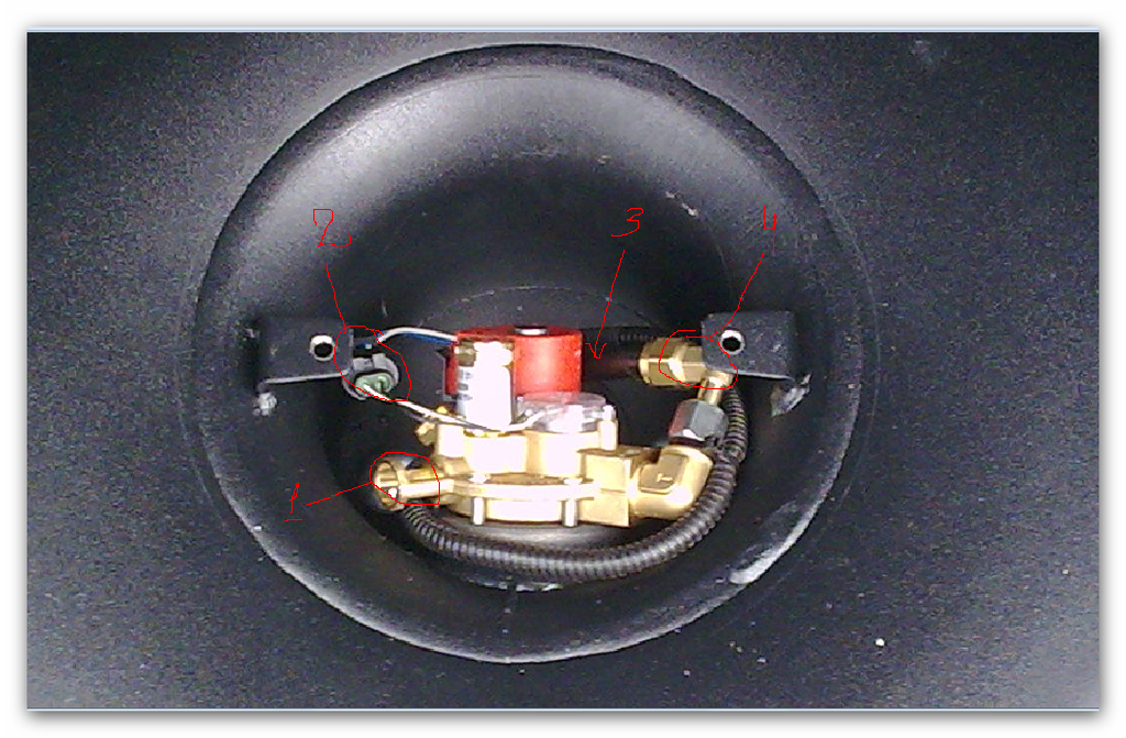

Не могу понять что это такое , оборудование BRC P&D.
Мне кажется что подтравливает газ.
Это заправочная магистраль. Можно газировщиков попросить поставить пластик как идет на мотор, там нормально должно обжиматься..

Вот так переделайте и ничего травить не будет. И разьем датчика пускай вернут , который умыкнули Не хорошо
1-я ссылка в гугле https://www.drive2.ru/o/b/2512115
От датчика уровня зачем то отрезан штатный разьем. Нормальные установщики 5 лет уже с появлением FARO полностью отказались от меди. Ну за исключением тех случаев , когда для особо мощных моторов требуется тянуть параллельно 2 магистрали. Тогда только выход за баллон выполняется медью. И все. |

Это выделывается мультиклапан. У меня такая же на брц фигня.
Замотался отписаться забыл. Короче травило там в заправочной магистрали ёё подрезали, поставили назад и всё стало нормально, фишку тоже вернули на место)
