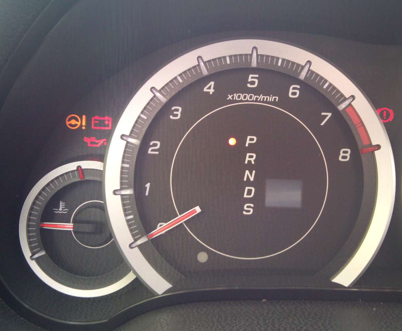

старый аккум сдох, заменил на BOSH 60 сегодня,
тока забыл спросить в магазе какая + клема справа или лева.
но заводится. если б была не та + клема. не завелся б? подскажите.
и еще горит индикатор такой на приборке:
с аккумом что-то не так?
Для понятия полярности клем, посмотри на корпусе, там есть +. Или же возьми мультиметр и замеряй напряжение. Если напряжение отрицательное, то красное жало указывает на минус а черное на +. ПРи заводе даже не крутит стартером?
Если перепутать "+" с "-", то ничего страшного не произойдёт. Просто автомобиль на "R" - будет ехать вперёд, а на "D" - назад.

zxar:Для понятия полярности клем, посмотри на корпусе, там есть +. Или же возьми мультиметр и замеряй напряжение. Если напряжение отрицательное, то красное жало указывает на минус а черное на +. ПРи заводе даже не крутит стартером?
У него автомобиль заводится. "Лучше быть умным и иногда тупить,

в фольцах такое бывает- електроусилитель нуждается в адаптации. нужно медленно проехать около 100м и поворачивать руль вправа-влево до упора.
может и у тебя такое случилось. попробуй сдлать как я написал |
Да вы обратите внимание - у него двигатель не заведён.

Вообще причин масса... Нет заряда на аккумулятор. (вероятнее всего, если до этого все работало) Проблемы с ремнем или натяжителем. Проблемы с генератором. o67 56З 2! 45 |
А какая была причина замены аккумулятора?
а що ж не так, на незаведеному двигуні всі індикатори повинні горіти як і на фото, якщо на заведеному горить значок руля, то це тому що слабий заряд акумулятора тому індикатор попереджає, що може не працювати належним чином електропідсилювач.
Все значки, что на фото при не заведенном двигателе, горят стандартно. Не вижу проблемы. Плюс, если перепутать клеммы, то предохранитель вылетел бы 100%.
паника на корабле. все ок. при заведенном двигателе значки исчезли.
